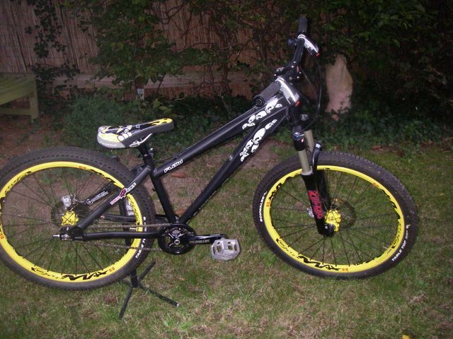

So, ich habe die ersten Dirtlines und Streetfahrten hinter mir, und ich muss sagen das Flow fährt sich richtig, richtig gut.
Es läßt sich in der Luft super geil kontrolieren/verdrehen etc...
Die Rahmengröße L ist für mich auch perfekt.
Dieses Wochenende ist der Slopstyle Parcour in Wittenburg dran.

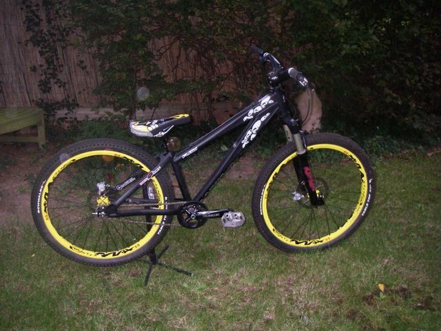

an sich sehr schön, bis auf den komischen sattel und den vollkommen unpassenden aufkleber auf der gabel!
Den Aufkleber hat mein kleiner Neffe draufgepappt, der muß noch seine "
Haltwertzeit " erreichen:lol:
Gabel wird noch schöner, mich stört eher die Truvativ - aber die hatte ich und man kann einfach das Geld sparen und funktionieren tut die auch.
Der Sattel ist von e bay für 1 €:lol:

Derzeit sieht es noch aus wie das von magnum 204.
Es hat ein race face diabolus Steuerlager, 31,6 FSA Rizer-Lenker , Vorbau 70 mm und octalink XT Tretlager.
Aus finaziellen Gründen muss vorerst ein 3/9 Fach Shimano Antrieb mit XT Werfer drauf. Felgen sind nur 19 mm breite alexrims oder wenn HS33 MACH1 CC-Felgen mit LX Naben. Reifen bontrager jones acx 2,2 Stollenreifen.

Sehr geil mit dem King. Allerdings passt die Lenker Vorbaukobi nicht farblich...sag ich.

Und nicht nur der Jendo sagt es, sondern auch ich finde die Lenker-Vorbau-Farbe unpassend. Es gibt auch goldene Lenker u. Vorbau!
