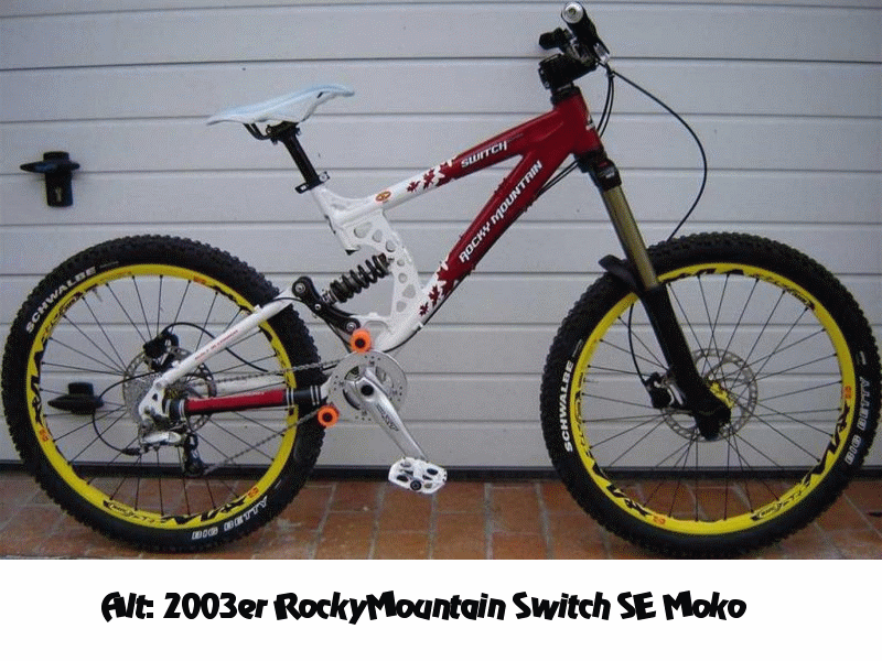

Kann jemand sagen aus welchem Jahr dieser Rahmen ist?:
Besten Dank! Woran habt Ihr erkannt, dass es ein 2002er ist - an den Farben?
Taugt der was und kennt jemand die Geo-Daten von diesem Schätzchen?
Hat sich im Laufe der Zeit überhaupt was an dem Rahmen (außer den Farben) und der Geo gegenüber dem 2005 geändert?

Tja, da ist halt der Hase im Pfeffer begraben. Die Rocky Mountain HP beginnt leider erst ab 2003 und zu diesem Jahrgang wurde das Switch gundlegend überarbeitet. Hat also mit dem 2002er nix mehr zu tun?!
...Taugt der was...
Hat sich im Laufe der Zeit überhaupt was an dem Rahmen (außer den Farben) und der Geo gegenüber dem 2005 geändert?...
...Lässt sich das ändern z. B. anderer Dämpfer?
Wie lang ist überhaupt der verbaute Dämpfer?
IMHO taugt der nicht soviel, da er zu schwer ist für so "wenig" Federweg.
Überhaupt war die vordere Dämpferaufnahme erst ab 04 nicht mehr unterdimensioniert, vorher gabs hier und da mal Probleme, am Loch ists hier und da mal aufgerissen.
Die Geo ist wohl mehr oder weniger gleich geblieben, das Tretlager ist halt durch den höheren Federweg ein wenig nach oben gewandert.
Der Dämpfer könnte ein 165er oder ein 174er sein, 38 und 42? mm Hub. Jörg weiss da mehr.
Längerer Dämpfer ist tabu! Hatte das mal mit nem 190er an nem '03er probiert, war megak4cke!
Mit einer '03er Wippe könnte man evtl. 152mm FW rausholen, doch an so eine Wippe wird man nicht rankommen bzw. wirds unrentabel...
Im Großen und Ganzen betrachtet ist der Rahmen wohl nur noch für Sammler interessant, für ernsthaften Freeride gibts mittlerweile besseres bzw. für Enduro gibts leichteres!
Hab ne 180mm DNM Burner RLC Dämpfer an meinem 03er/18" Switch verbaut - tip top ! Dank dem Lockout kann man locker Höhenmeter abspulen.
Für den 16.5 Rahmen geht's knapp nicht - Piggy Back touchiert das Sitzrohr, ausser man feilt ca. 5mm vom Sitzrohr ab.
Aber Jörg meinte mal zu mir, dass es eben nicht ein 165er ist, zumindest beim 03er, sonder ein 174er oder sowas :confused:
Kreisel´s Frage galt aber doch dem 02er Modell und das hat definitiv ein 165er Einbaumaß!
Bezogen auf das 03er Modell hast du völlig Recht,da wurde dieses absolut krumme Einbaumaß verwendet.
