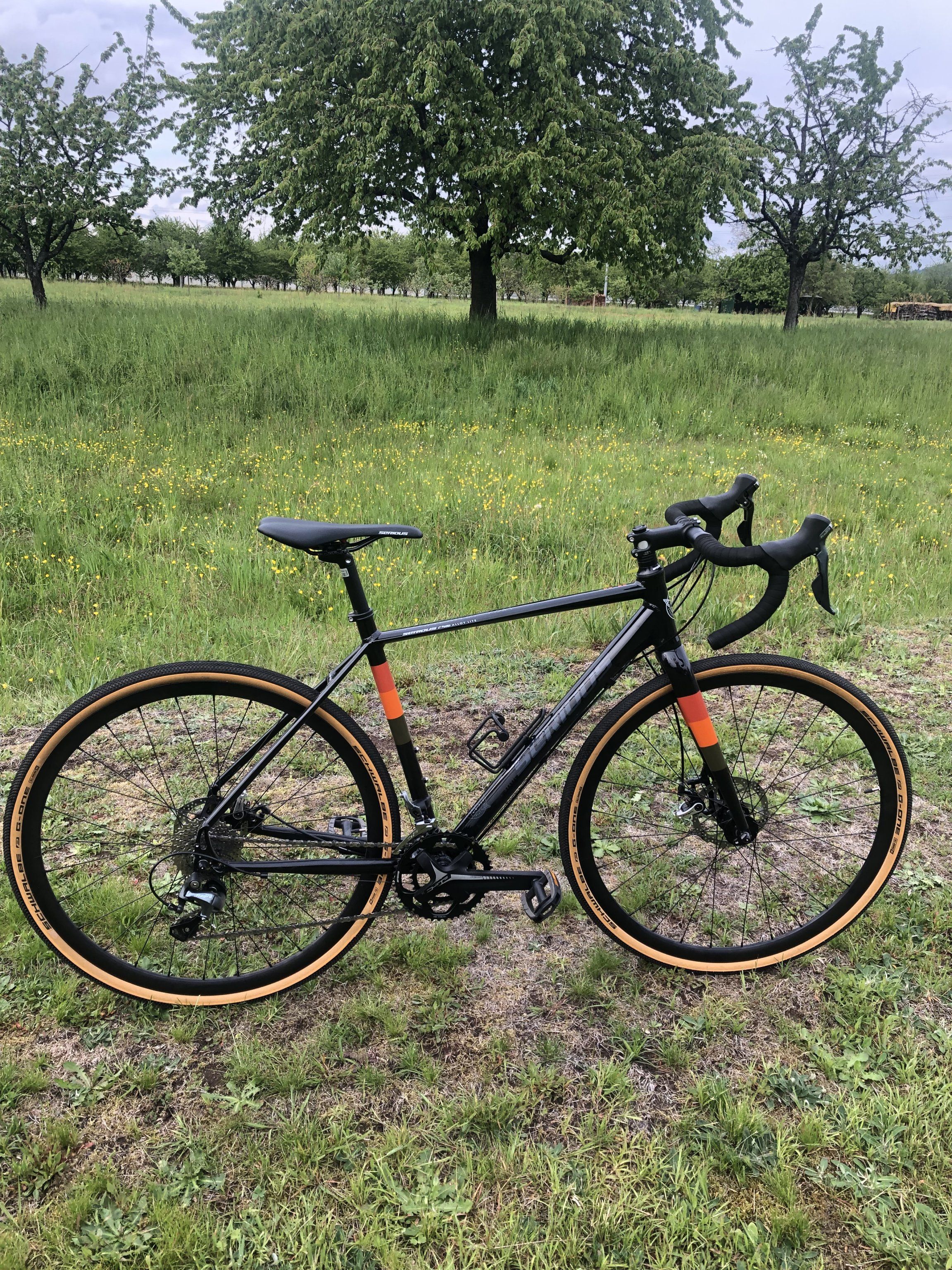

Bin nach wie vor zufrieden mit meinem Grafix. Nutze es hauptsächlich zum Pendeln über Rad- und Feldwege und dafür macht es mir viel Spaß. Habs soweit an meine Bedürfnisse angepasst mit Gepäckträger + Tasche, Schutzblechen und Rücklicht.

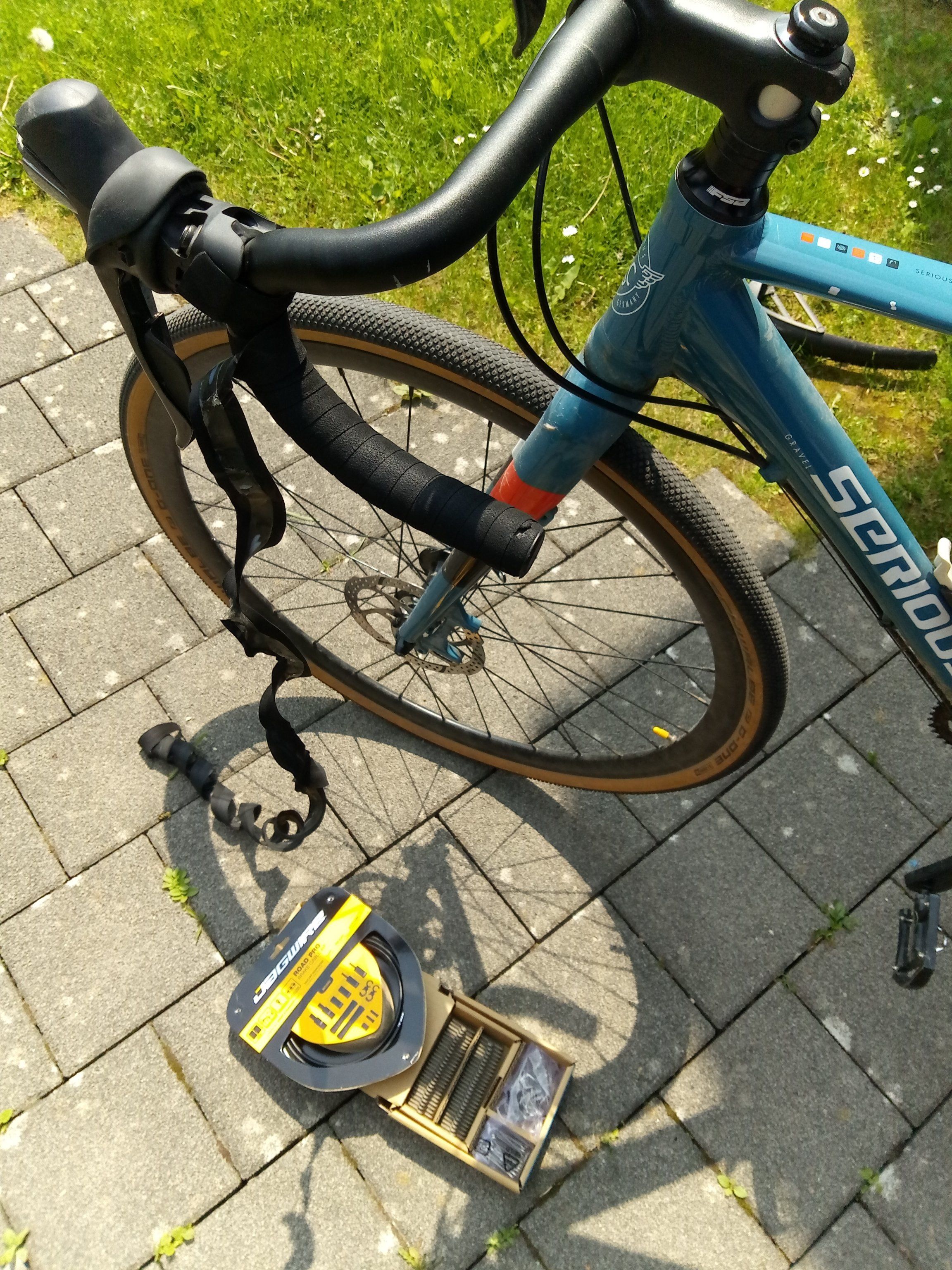

Ein paar Updates:
Bremsen auf Jagwire und Shimano B01S- Beläge umgebaut, bei der Gelegenheit den Lack an den Bremsaufnahmen weggefeilt.
Lenkerband ging gut abzuwickeln und wurde weiter verwendet.
Der Unterschied bei der Handkraft für die Bremsen ist sehr deutlich, die Originalzüge sind verzinkt und total rauh verglichen mit den glatten Jagwire.
Beläge im 25er Pack von bike-discount werden eine Weile reichen, Preis pro Paar 2,67 und verringerter Verpackungswahn.
Grüße
Michael
Edit:
Hüllen und Züge ersetzt, wer weniger Aufwand betreiben will, wechselt nur auf hochwertige Züge, bringt auch schon mehr Power.

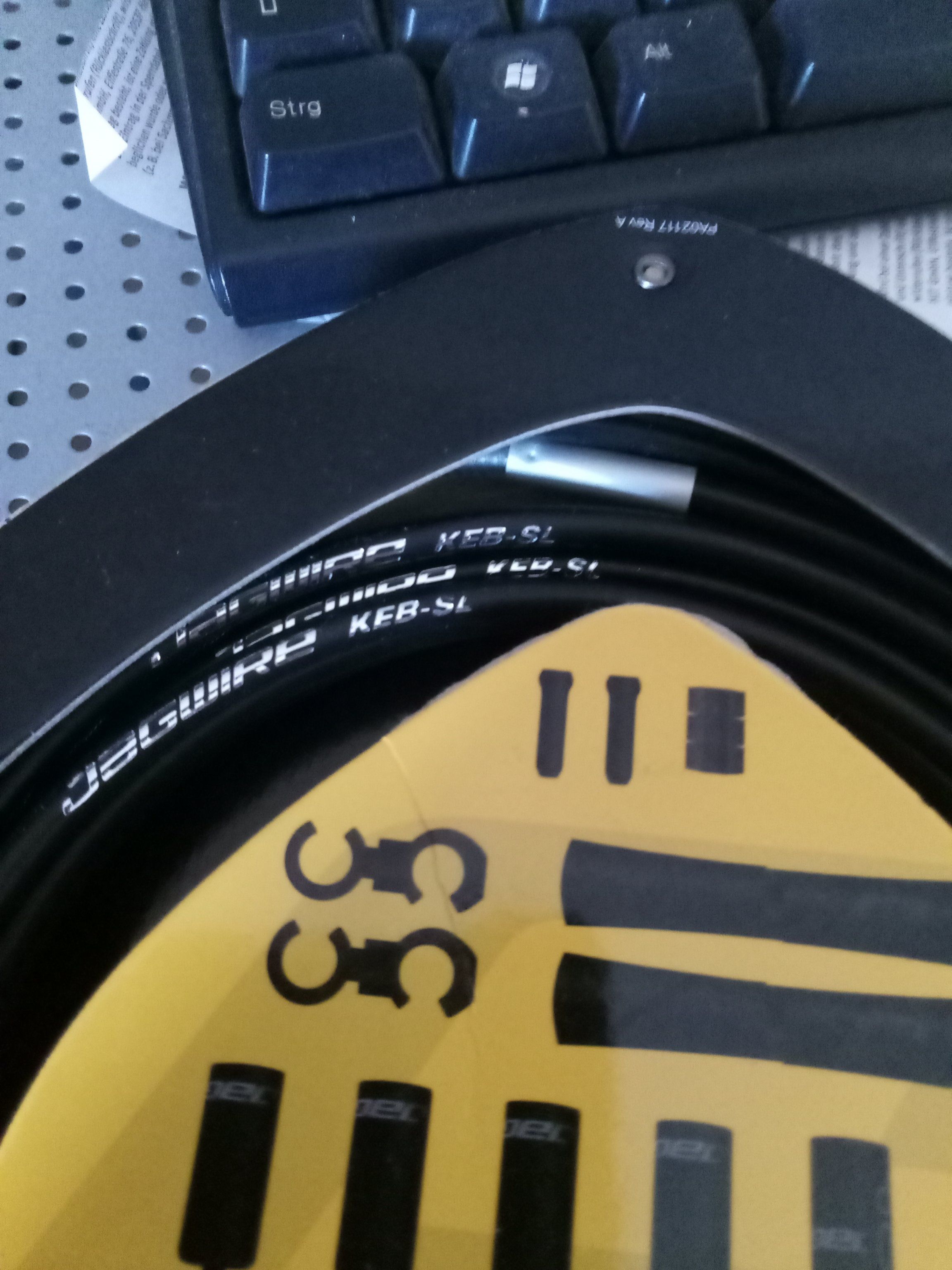

Das mit den Zügen werde ich auch Mal noch angehen. Neues Lenkerband muss eh Mal drauf.
Ist halt ein Set mit 3m Hülle, Zügen 1,5m und 2.8m und Kleinteilen
