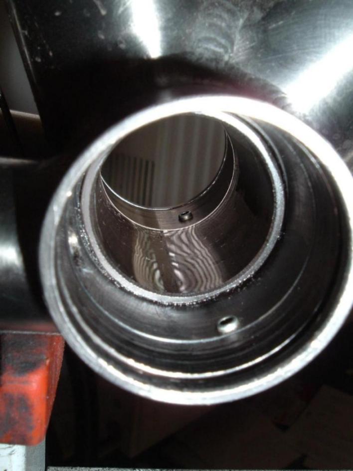

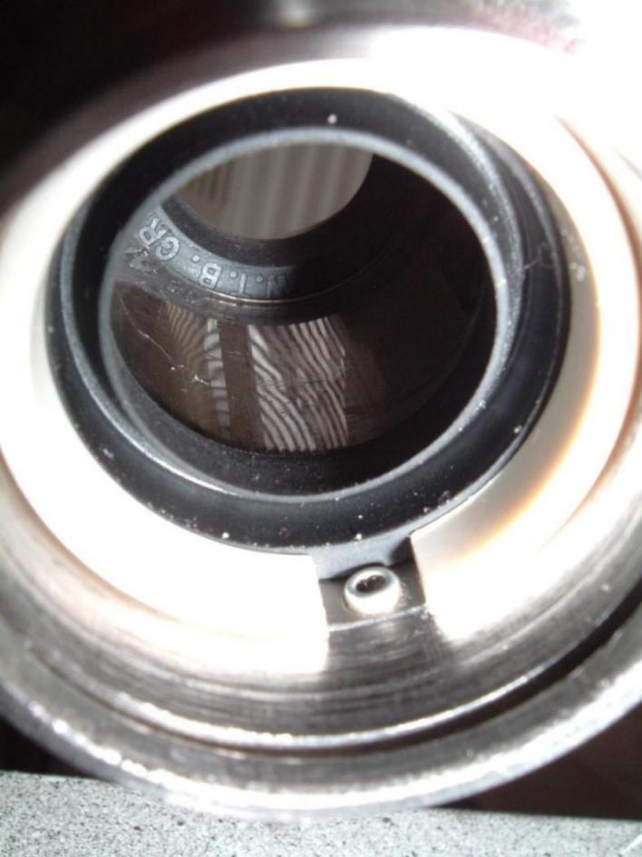

Ja ja ich weiß, von außen abschmieren, aber wozu ?
Ein beidseitig gedichtetes Kugellager ist doch
ab Werk mit Langzeitfett versehen und somit für die
Dauer seines Lebens gefettet, was soll man denn da
noch von außen nachschmieren, vorrausgesetzt man
baut ein einseitig offenes Kugellager ein ??

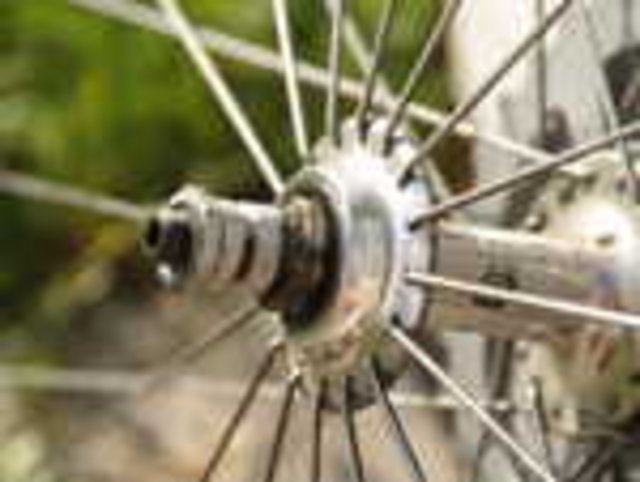

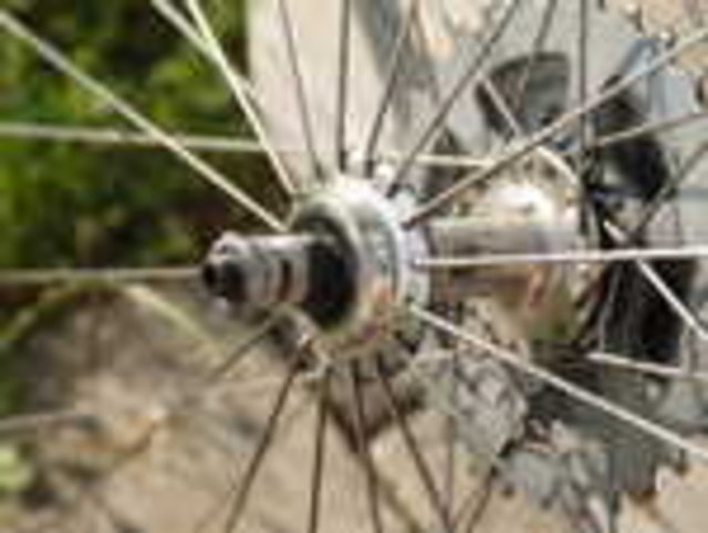

ganz einfach selbst ein gedichtetes lager ist nicht dicht es kommt auf dauer dreck hinein und mit gg kannst du einfach immer frisches fett hineinpressen. und damit erhoehst du eindeutig die lebensdauer selbst ein king lebt nicht ewig ein wtb king bei fachgerechter wartung schon:-)
... mit gg wird das fett bei rad-/innenlager immer von innen nach aussen befördert. damit wird dann auch der zwangsläufig eingedrungene schmodder wieder mit nach draussen "geleitet".
sehr schön immer beim abschmieren der naben zu sehen :D
ciao
flo

so eines ist ja im normalfall auch eingebaut.
http://www.merlinbike.com/MBBG.pdf
hab in meinem aber auch beidseitig gedichtete drin (61903-2RS), weil ich 1. nicht so viel mit dem merlin fahre und 2. lieber mal 10-15€ (je nach qualität) für 2 neue lager ausgebe als ständig mit einer doch verhältnismässig grossen menge fett im innenlager rumfahre, die sich noch dazu nach dem abschmieren nicht besonders toll aussen abwischen lässt.
Und weil Suntour wie damals üblich keine industriell gefertigten Wälzlager verwendet hat, die man einfach austauscht, sondern feine, hochwertige Konuslager die komplett zerlegbar, einstellbar und somit extrem wartungsintensiv waren. Soferne man eine lange Lebensdauer gewünscht hat. Da haben die Abschmiernippel schon Sinn gemacht. Für einen Leichtbaufetischisten der blanke Horror, denn alleine die Fettpackung wiegt dann soviel wie eine superleichte Vorderradnabe. :D

Bei meinem 91er Merlin Mountain hat der Vorbesitzer beidseitig gedichtete Industrielager eingebaut und ordentlich Fett über die Schmiernippel reingedrückt. Nun gelingt es mir nicht, die Schmiernippel artgerecht zu verwenden, da kein Fett reingeht. Fettpresse sollte passen, ist eine Finish Line. Beim Vorbesitzer kam das Fett ebenfalls nicht seitlich heraus. Kann es sein, dass durch die beidseitige Dichtung absolut kein Fett kommt, und somit nur der Bereich zwischen GG-Seals und Lager mit Fett voll ist? Ausbauen und nachschauen inkl. neuerlichem Einpressen würde ich gerne vermeiden.
Na ja, sagen wir mal so: Dass Du in dichte Lager nicht wirklich Fett reinkriegst ist kein Wunder ... Erst recht nicht mehr, wenn das innen befindliche Fett inzwischen verharzt ist.
Original waren die Lager auch nur auf einer Seite gedichtet wenn mich nicht alles täuscht - damit das Fett von innen auch dahin kommt, wo es hin soll.
Ich fahre aber auch die beidseitig gedichteten. Und wenn die nicht mehr so laufen wie sie sollen gibt es eben neue.
