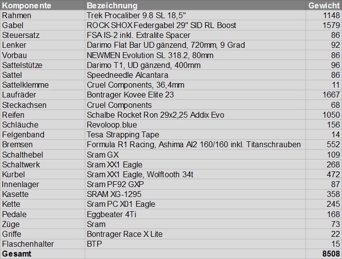

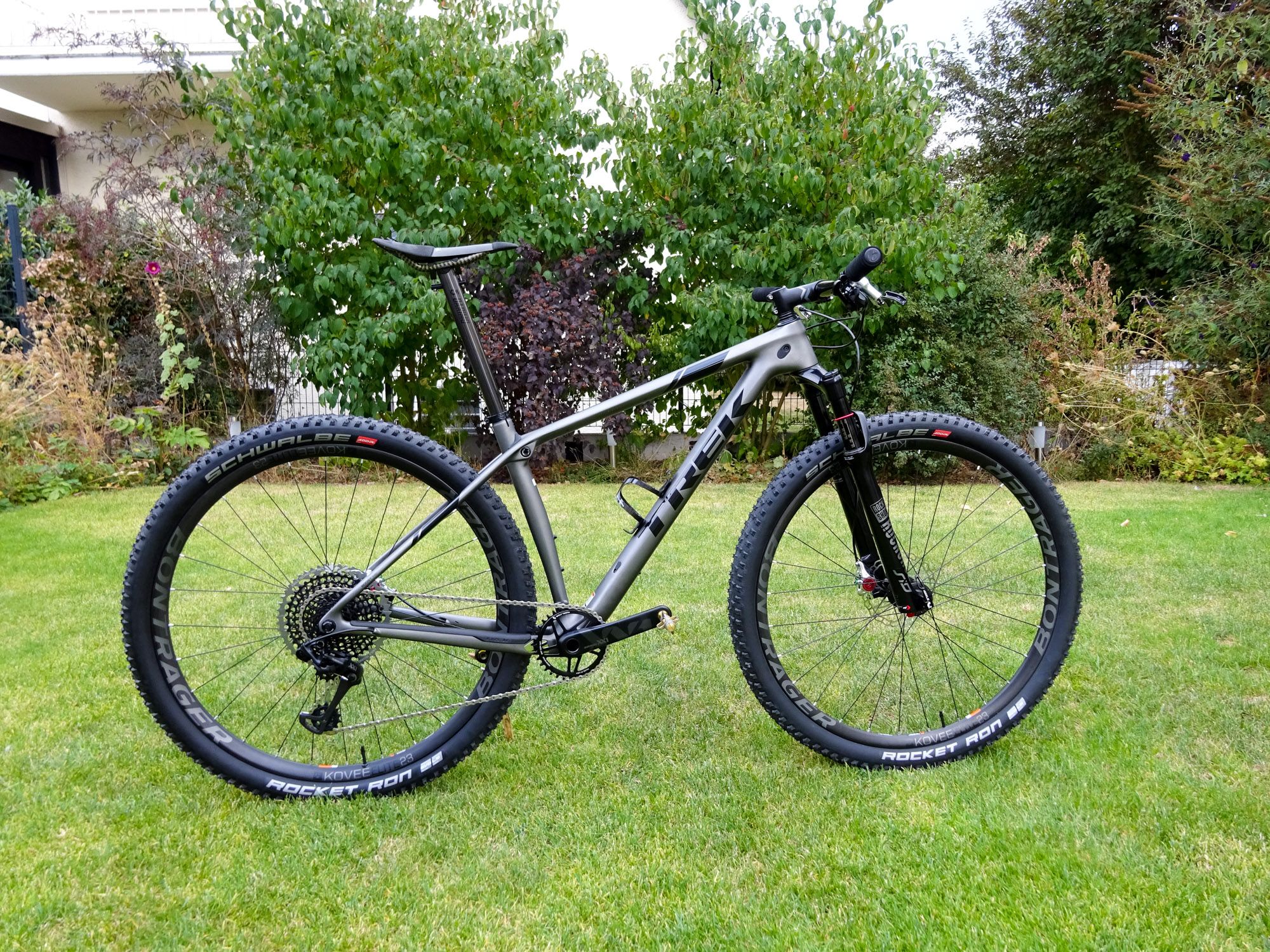

Ich habe mich bei 1,78m und 84,5cm Schrittlänge für 18,5" entschieden. Da brauche ich bei meiner Größe schon eine 400er Sattelstütze.
Bis auf die Steckachse vorne ist das Rad auch fertig - 8,51kg inkl. Pedale.

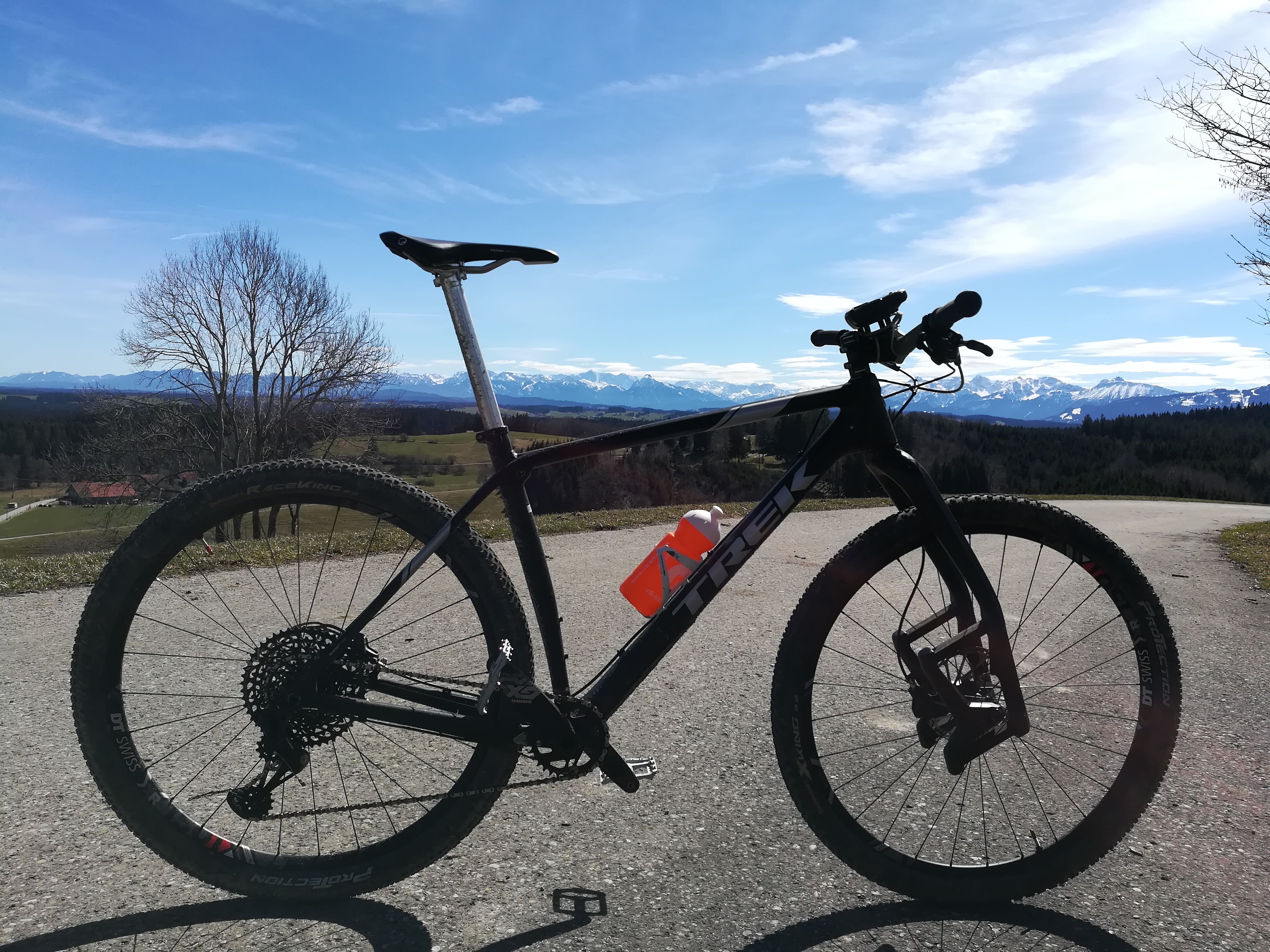

Wie schafft ihr das auf solch tolles Gewicht zu kommen? Ich erreiche trotz Lauffork nur 9,7kg..... allerdings 21,5zoll und kein SL Rahmen.
Danke...finde es optisch auch sehr gelungen. Beim Laufradsatz würden nochmal 300g nach unten gehen, aber das is tes mir preislich nicht wert. Zumal die Bontrager-Carbonfelgen optisch echt was her machen :)

Naja ich denke ich weiß wo das Potential liegt. Aber Ziel war es damals ein HT unter 3k neu aufzubauen unter 10KG. Das habe ich ja erreicht. Das größte Potential habe ich eh beim Rahmen (SL) verschenkt, bzw. eingespart weil der SL-Carbon Rahmen ich glaub 500,- teurer gewesen wäre.... und dafür bin ich lieber an den Gardasee gefahren :i2:
Von daher paßt alles,....
