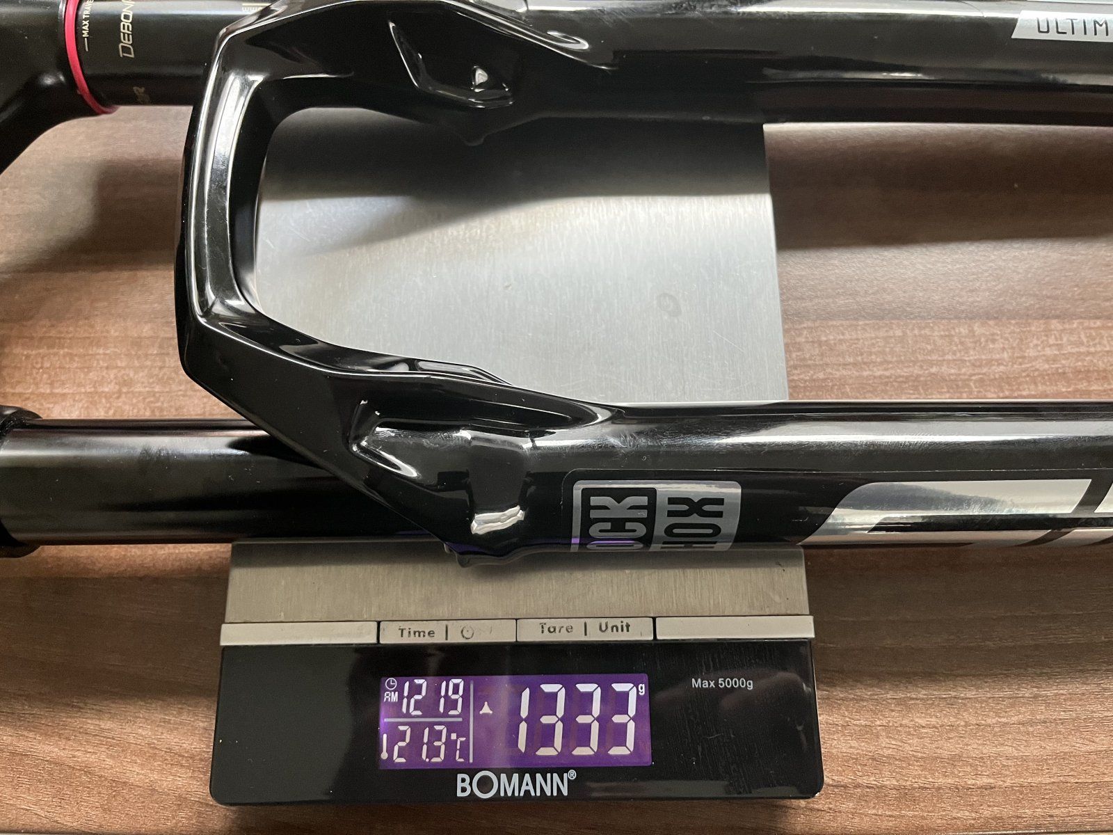

Wie gesagt, meine Reba hat 1800g auf die Waage gebracht. Mit Remote und Zug ist man dann gleich bei 1900g.
Deshalb Sid SL mit Lockout an der Gabel. Die SL hat bei mir keine 1300g gewogen

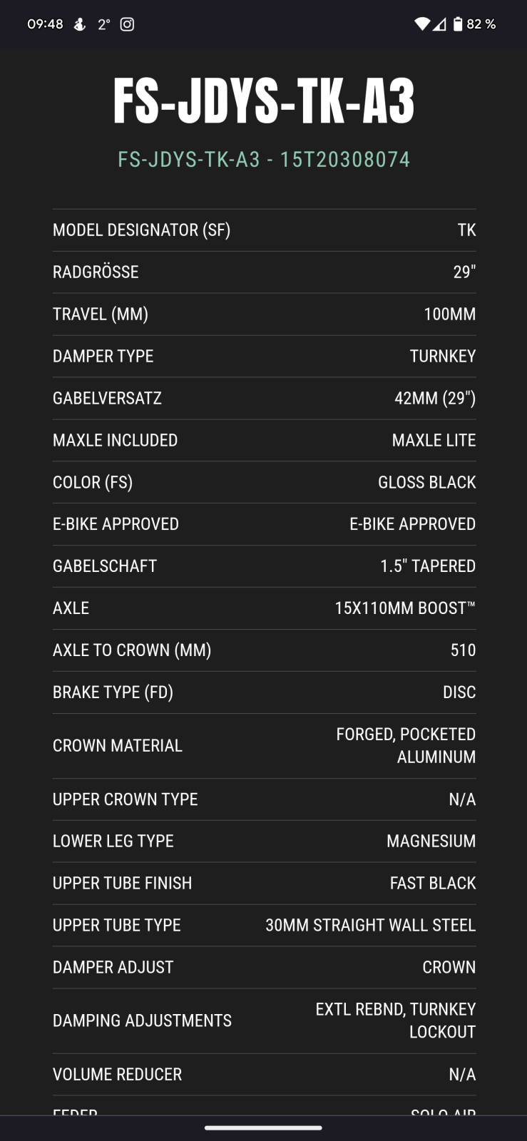

Ich habe an meinem Procaliber von 2020 die Judy Gold (2kg) und spiele mit dem Gedanken die SID dranzubauen. Einfach nur weil sie leichter ist.
Merkt man die 600/700 Gramm an der Gabel überhaupt? Ist ja nur ungefähr eine Trinkflasche...
Dämpfungstechnisch vermisse ich bei der Judy nichts, höchstwahrscheinlich aber weil ich keinen Vergleich habe.

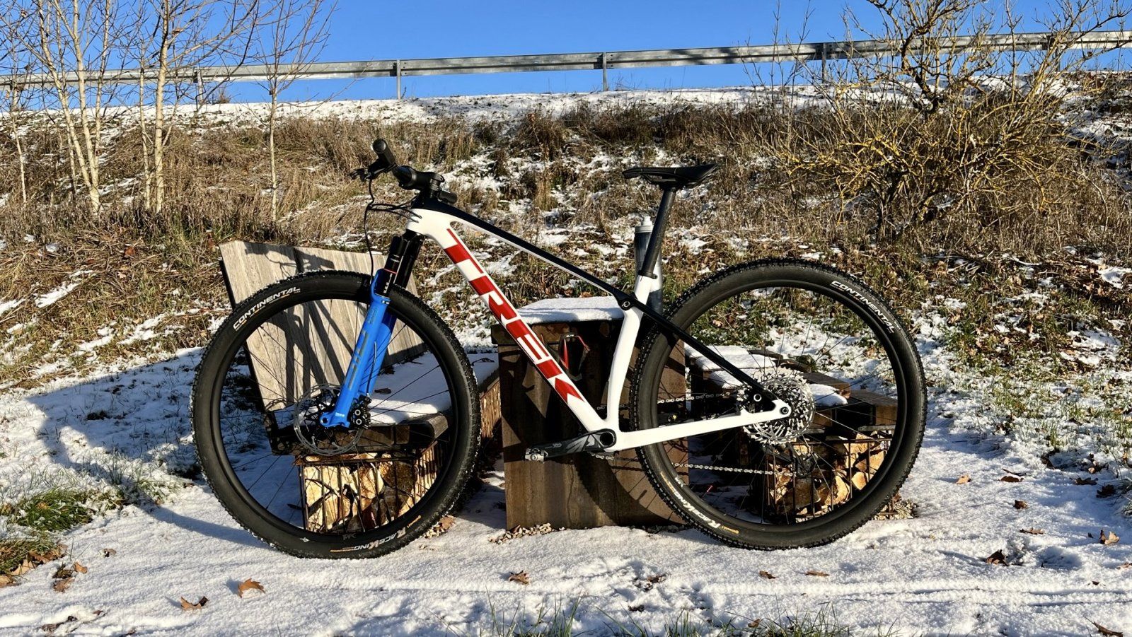

Hallo zusammen, kann auch berichten, dass bei meinem 9.7 die Reba gut funktioniert hat, aber ich mein Bike gerne leichter haben wollte. Die Sid Ultimate hat 575 Gramm gebracht. Die Reba hatte auch noch die Remote, die Sid nicht mehr. Ich habe so nach und nach Teile getauscht und bin jetzt 8,7 Kilo in M (Ohne Pedale).

Was hast du denn verbaut?
LRS, Sattelstütze, Lenker/Vorbau?
Bremse sollte vorne eigentlich ne 2 Kolben reichen, da könnte man den Sattel tauschen, Kurbel ist GX Alu? Da steckt dann auch noch Potential drin.
Alles! :)
Lenker von Pro aus Carbon 130gr für 90.- Euro spart gut 100gr
Bremse Magura Trail für 115.- Euro vorne 4 Kolben hinten 2, spart gut 100gr und bremst besser
Laufräder von Tune Race 25 für 599.- Euro spart 275gr
Conti RaceKing Protektion für 39.- Euro spart je Reifen 75gr
Sattel Prologo Carbon für 129.- Euro spart 100gr
GX Kurbel aus Carbon für 199.- Euro spart gut 100gr
X01 Kassette für 239.- Euro spart 100gr
Lizard Skins Griffe für 19.- Euro spart 50gr
Bontrager Elite Pro Vorbau für 40.- Euro spart 40gr
Sid Ultimate Gabel für 500.- Euro spart 575gr.
Sattelstütze und Gabelschaft gekürzt spart ca. 100gr
Die originalen Teile habe ich zum Teil verkauft, oder in ein anderes Bike von meiner Tochter verbaut.
