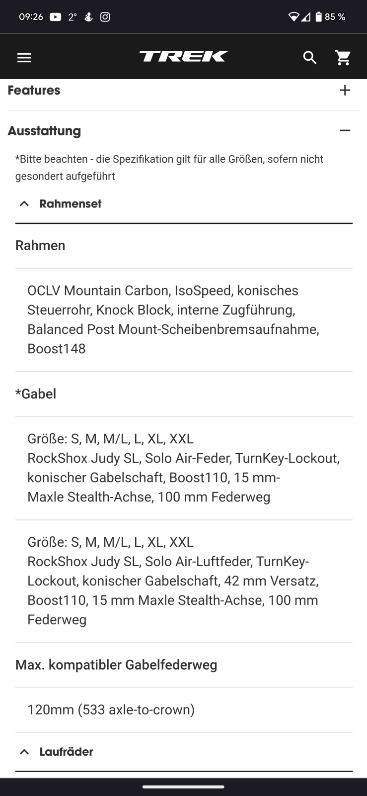

Moin, habe mir ein Procaliber 9.5 bestellt, da es im Angebot war und mir die Farbe besser gefällt als beim 9.6 oder 9.7. Von den Komponenten ist es ja bekanntermaßen die günstigste Ausstattung. Als Gabel ist eine Judy silver TK verbaut, welche 2,3 kg wiegt und scheinbar wirklich die einfachste RockShox Gabel ist. Überlege diese direkt zu tauschen und das gesparte Geld direkt in eine Gabel zu investieren.
Könnte eine Sid sl select für 409 Euro oder eine Reba für 319 Euro bekommen. Mir ist aufgefallen, dass in den besseren Procaliber Varianten (9.7 und 9.8) keine SID verbaut ist sondern die Reba bzw. 32er. SID ist nur im Supercaliber verbaut. Gibt es da einen Grund für oder ist das Produktplatzierung seitens Trek? Ist die SID eine reine Renngabel und die Reba und 32er etwas universeller?
Die angebotene SID hat ein Offset von 44, die Reba von 51. Die Originale Judy silver von 42. Würde sich der Schritt von 42 auf 51 negativ auf das Fahrverhalten auswirken?

Das ist so nicht korrekt , es ist eine Judy SL verbaut.
Ach ich dachte das SL steht für Silver. Kann bei RockShox nur Silver und Gold finden, Silver ist diejenige mit TK Dämpfer.
Einfach die ID von Gabel in der Rock Shox App eingeben. Dort bekommst du alle Infos zur Gabel.
