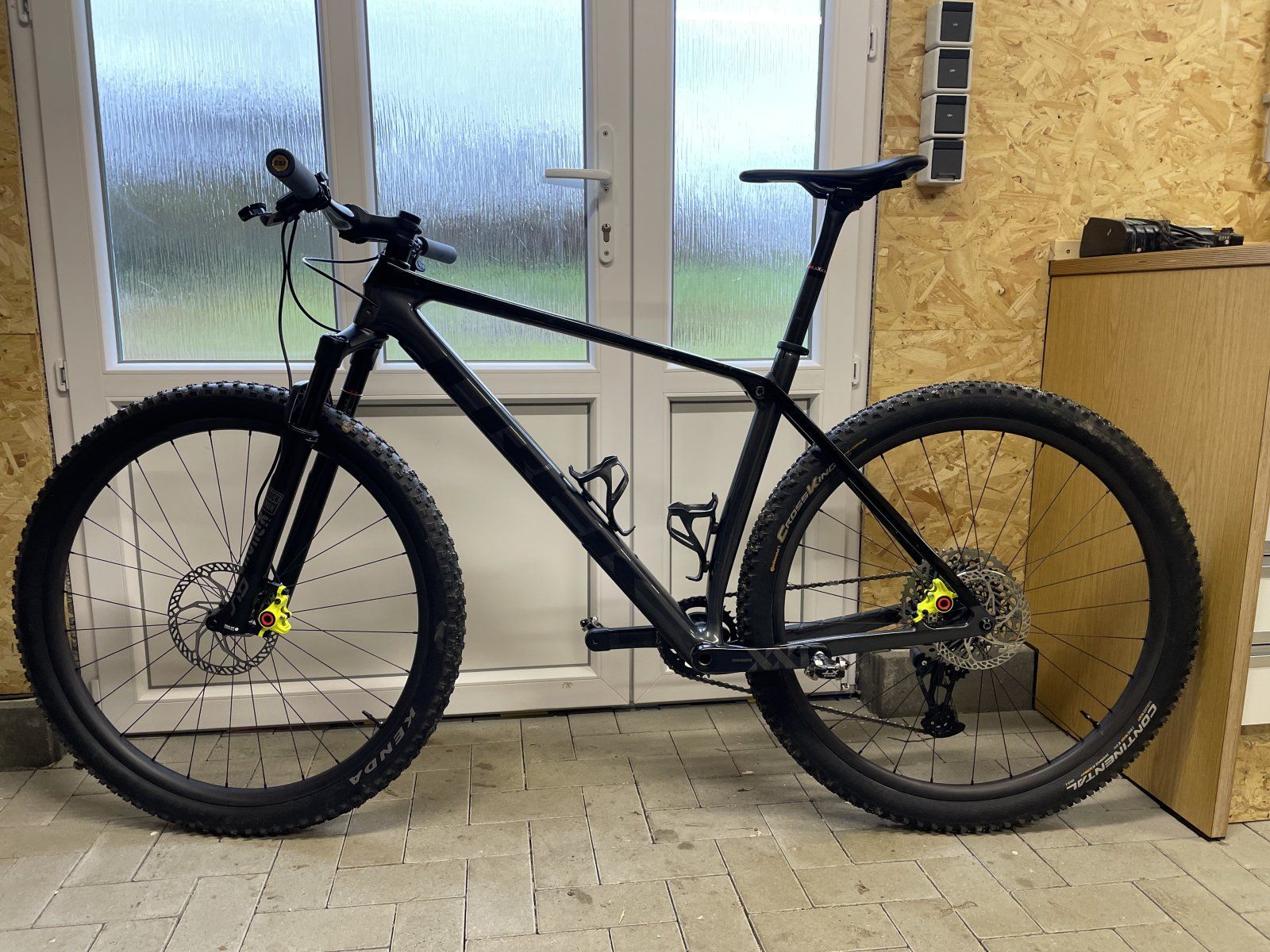

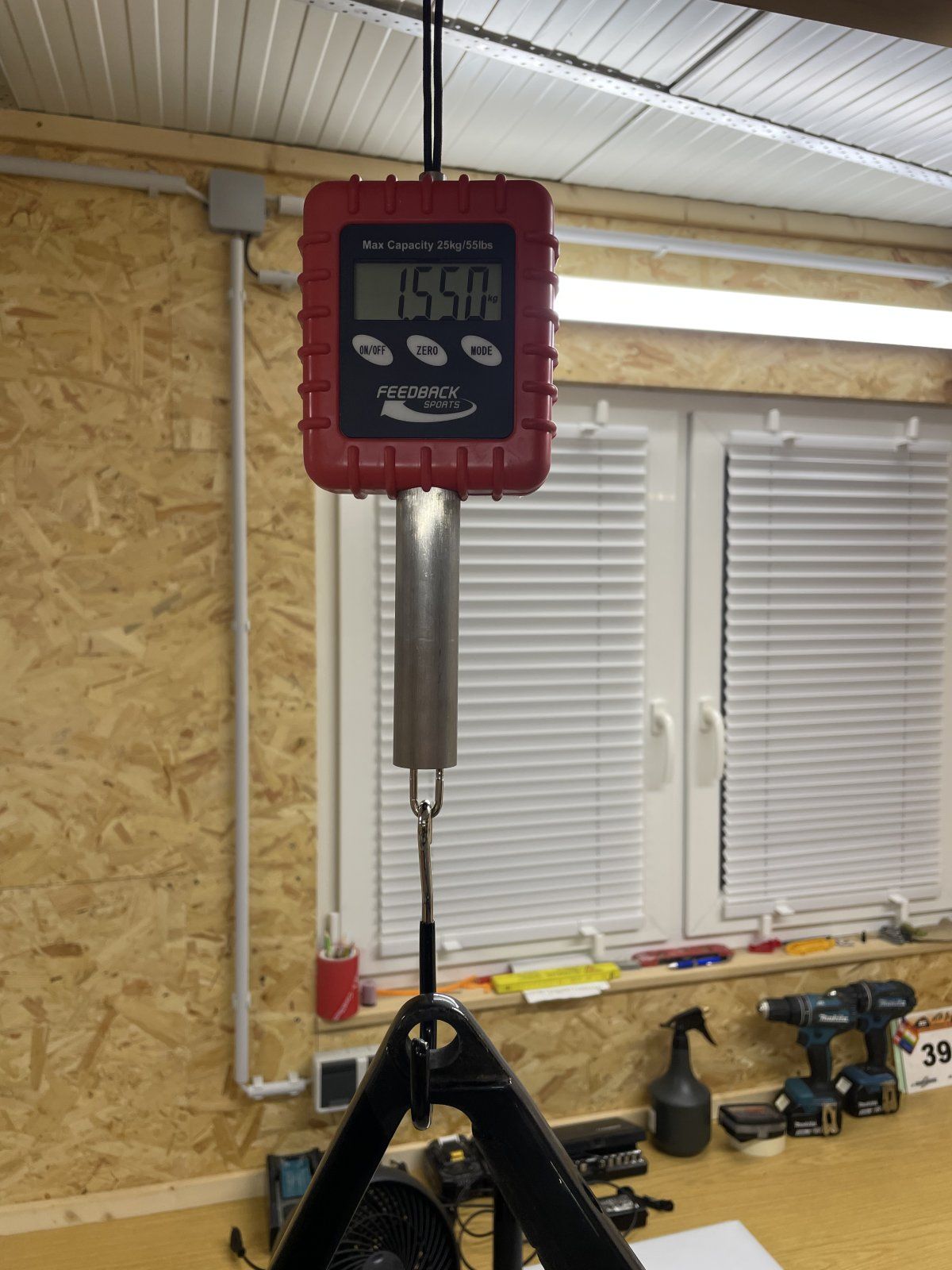

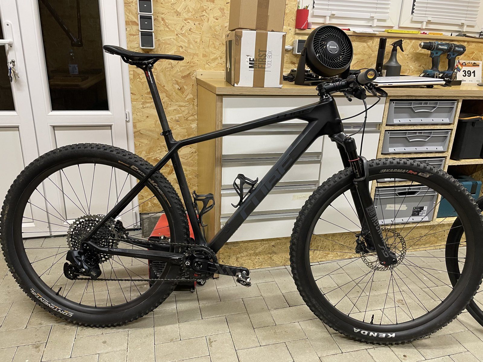

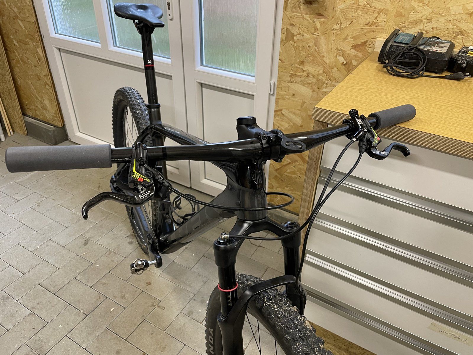

So, durch Zufall bin ich jetzt auch beim Procaliber gelandet. Der Rahmen wird mein Cube (Trainingshardtail) ersetzen und passt somit ganz gut zu meinem Supercaliber. Bin gespannt. Aber ein Leichtgewicht ist es schonmal nicht…
Kommt drauf an was du für Gewichtsansprüche du hast. Der Rahmen wirkt eben sehr stabil und ist recht günstig zuhaben. Die Zugverlegung ist eben auch Gewicht. Meins wiegt mit Flats, absenkbarer Sattelstütze, Alu Riser + Vorbau, zwei Flaschenhalter und 260g Sattel unter 11kg, das ist für mich OK, für ein Bike unter 4000 Euro, vorallen wenn man die Preise von Scott.... inzwischen anschaut. Mein Augenmerk lag auf den rotierenden Massen und daher bin ich sehr zufrieden damit.
Wenn das Teil neben meinem Fully steht, wirkt es wie ein Kinderrad.🤭
Ja ist schon Klasse, hatte vor vielen Jahren auch schon mal ein Trek Hardtail, einfach top Quali.
Habe die gleiche Gabel, kpl. XT. und einen 1400g LRS. Nochmal ein Kilo wäre bei mir schon hart (und teuer) rauszuholen, fahre aber Schwalbe Light Schläuche, nicht tubeless. Daher, ein halbes Kg würde ich noch sehen. Einzig die Bremsen werde ich noch irgendwann auf eine leichte Magura oder Cura umrüsten, eilt aber nicht
Viel Glück beim Gewichtstuning und viel Spass.
Kurzer Zwischenstand: der Umbau ist vorerst abgeschlossen. Was noch kommt ist eine andere Gabel (Fox 32 oder SID SL und ein Speedneedle Marathon). Aktuell wiegt es mit dem Setup und schweren Reifen 10,06kg so wie auf den Fotos.
Ich bin auf die Fahreigenschaften gespannt.
