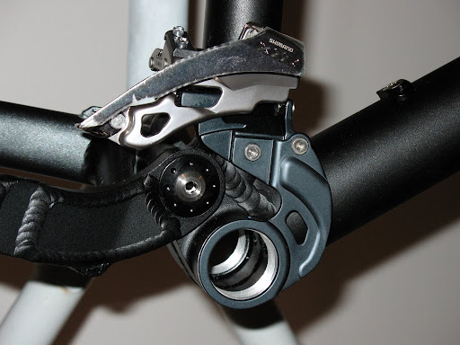

In entfernter, freudiger Erwartung eines 09er UFO-ST würde mich folgendes interessieren:
wieviel Federweg hat das UFO definitiv mit Umwerfer ?
165mm oder 185mm ?
Beim großen N finden sich nämlich beide Angaben ?!
Läßt sich die Federwegsreduzierung umgehen durch die Montage eines E-type Umwerfers oder des neuen, kompakteren SLX Umwerfers ?
Hat vielleicht jemand Detailbilder vom Umwerferturm und einem Umwerfer ?
Hi San Andreas,
ich hatte schon UFO´s ST die den Vollenfederweg hatten, mit Umwerferturm.
Mach einfach eine Kolisionskontrolle, und gut is :daumen:
Gruß Guru.
Ich glaube mich zu erinnern das Falco mal sagte das mit einem E-Typ Umwerfer, sprich Tretlagerklemmung, maximal 185mm möglich sind. Dann brauchst du den Turm auch nicht zu montieren... dann noch ne Kolisionskontrolle und ab gehts.
Vieleicht geht ja auch der volle Federweg... zb. mit den neuen Shimano-Umwerfern mit dem kleineren Käfig.
ich hatte hier mal einen der wurde vom Tretlager geklemmt ?! der ging auch am UFO-ST
Klar kann man das machen, ist aber eher suboptimal und nicht sehr Fachmännich, da er sich verdrehen kann, er muss also noch zusätzlich mit einer Schraube die in den Rahmen geht genau gegen dieses verdrehen gesichert werden, so wie hier zu sehen ist.
Was Falco meinte, das daß Leitblech des Umwerfers die Schwinge berühren kann und es dann dort zu einer Kollision kommen kann.
Wird der Umwerfer beim UFO von oben oder unten angesteuert ?
Welche schaltbare Führung empfiehlt ihr ?
Ich hatte an die DRS von e.thirteen gedacht.
ich hatte mal die Truvativ Shiftguide, habe nur die Stahl gegen eine Carbon-Platte getauscht.
War recht leicht, hat super funktioniert und war optisch auch ganz fein, das Ding liegt hier noch irgendwo im Keller rum
