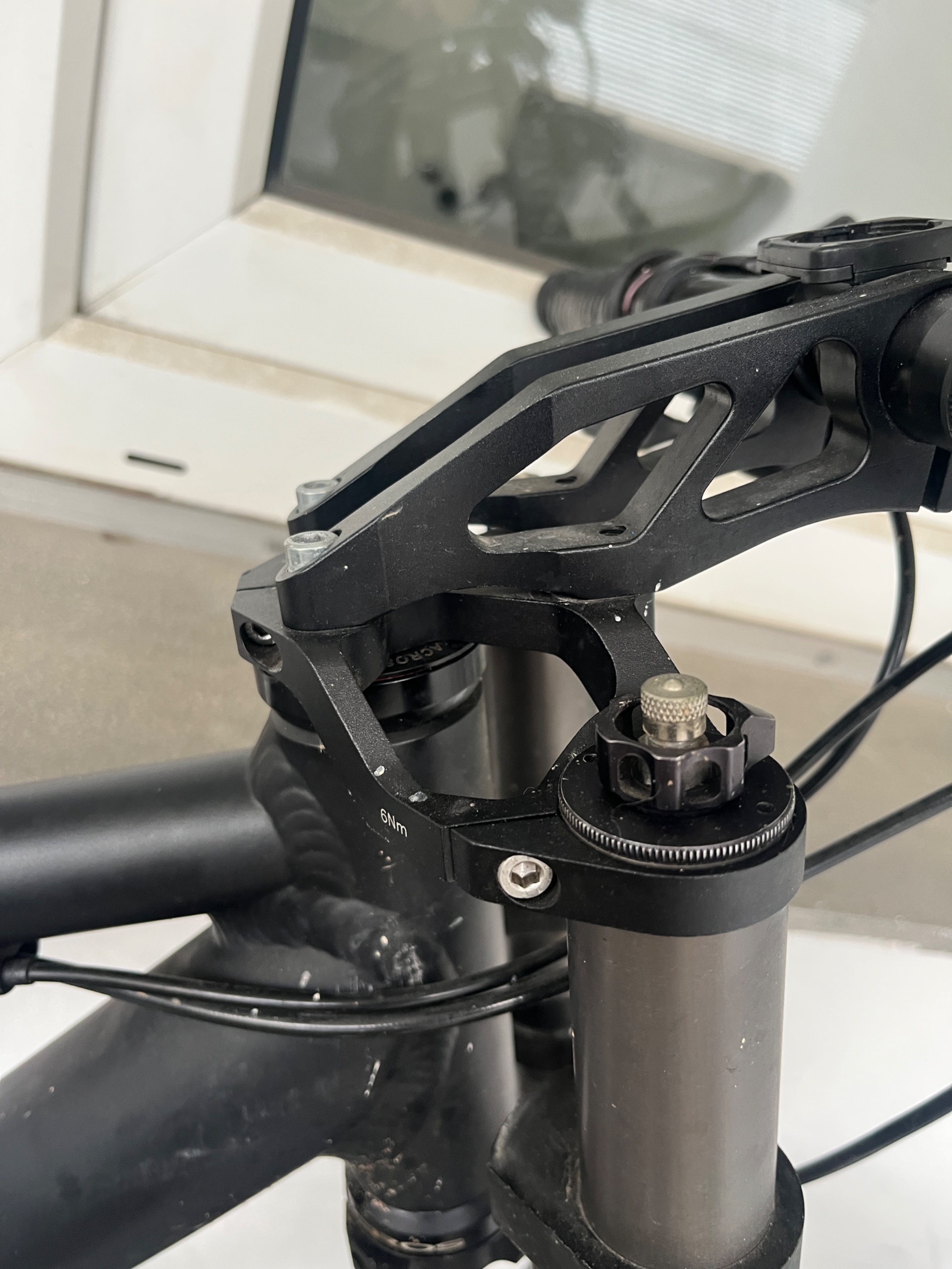

Hat jemand von euch schon einmal die Gabelbrücke gesehen?
Ich kannte bisher nur die normale Brücke die nicht so stark ausgefräst war…ziemlich abgefahren!
Werde aber das Normale vorbausystem montieren

Bei einem längeren Steuerrohr ist das bei Vollausnutzung des Federwegs wohl nötig.
Mein BeOne Hyper4 hat nur ne flache obere Gabelbrücke.
Für mein aktuelles Bike bräuchte ich auch eine abgesetzte obere Gabelbrücke. Doppelbrückenfreigabe hat das Bike, aber ein längeres Steuerrohr als im Downhill üblich.

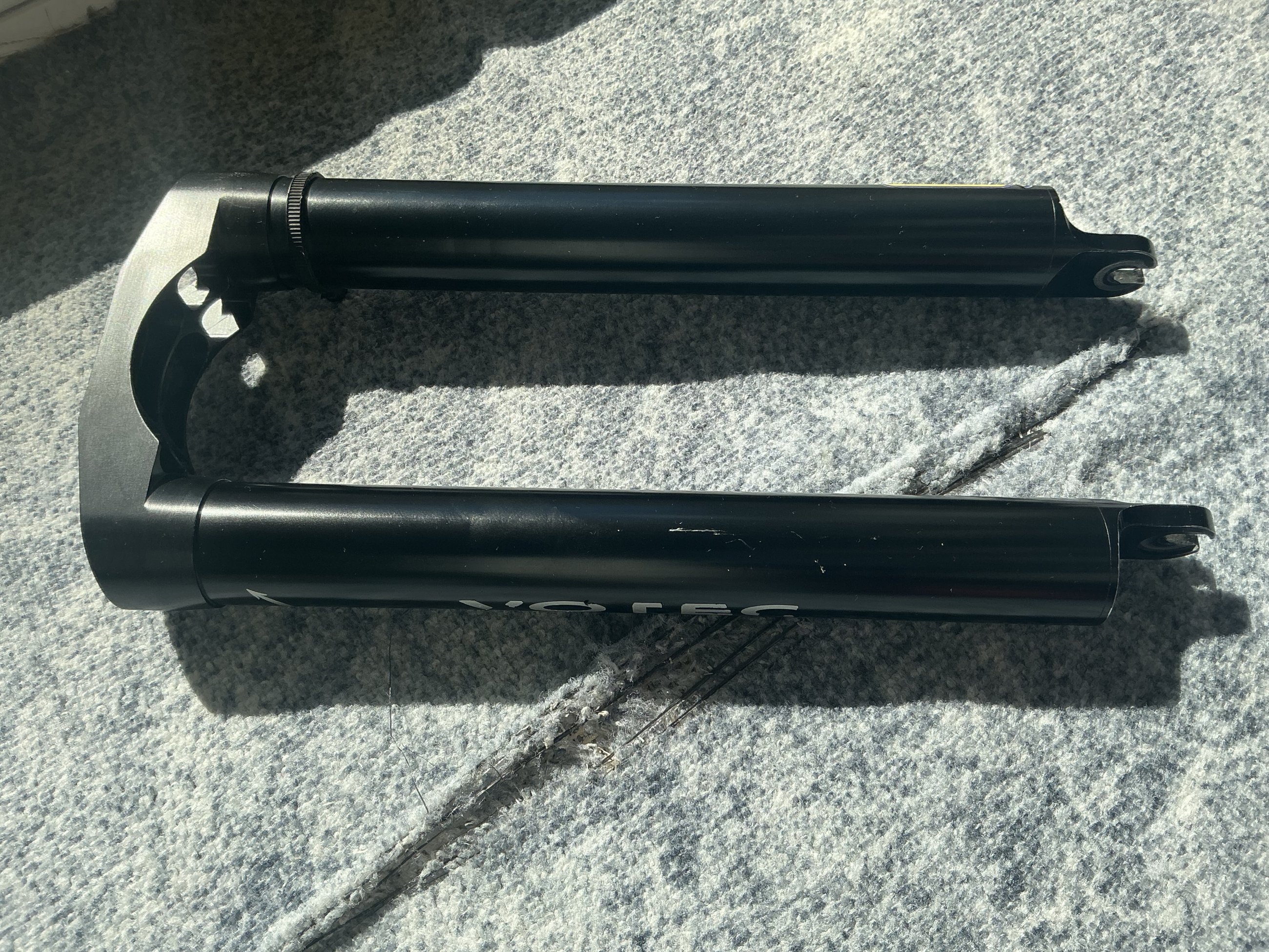

Moin Moin,
hat jemand einen Tipp (gerne ohne Hammer, Flex und Schleifgerät), wie ich das Casting zerstörungsfrei zerlegen kann?
Ich möchte es von innen mal richtig reinigen, da ja immer etwas Borke nach dem Öffnen rein fällt, auch wenn man die Abstreifer vorab reinigt.

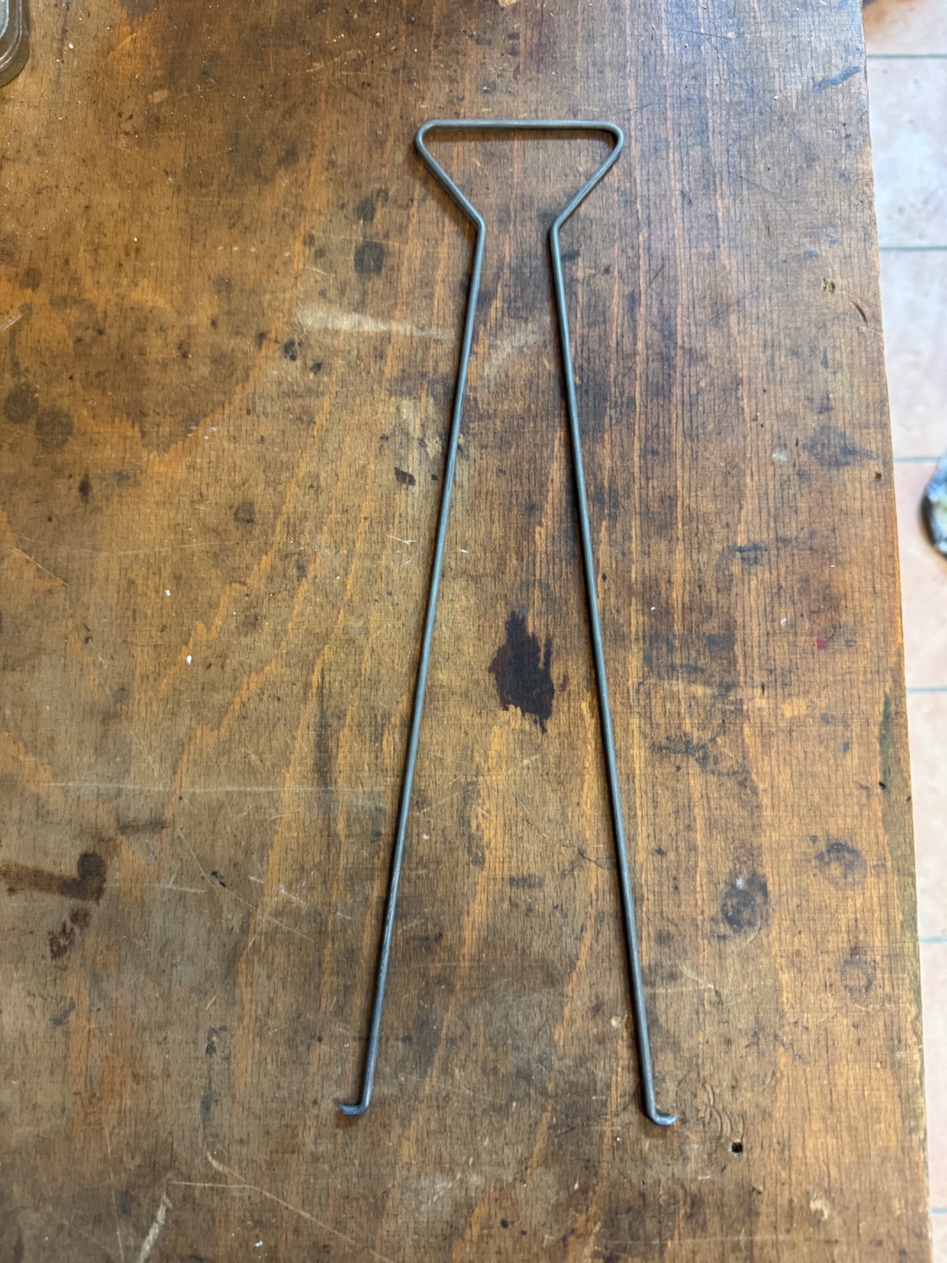

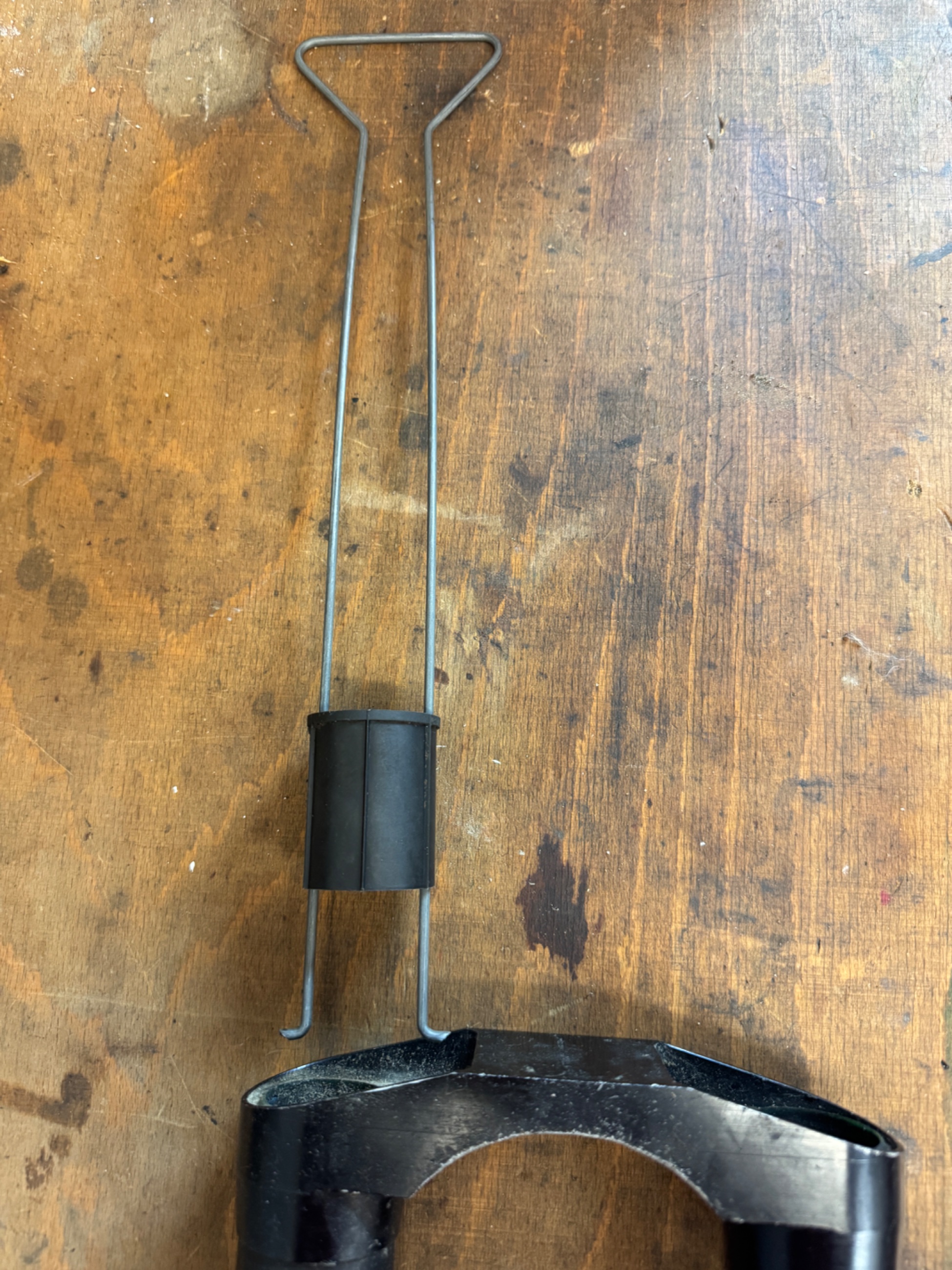

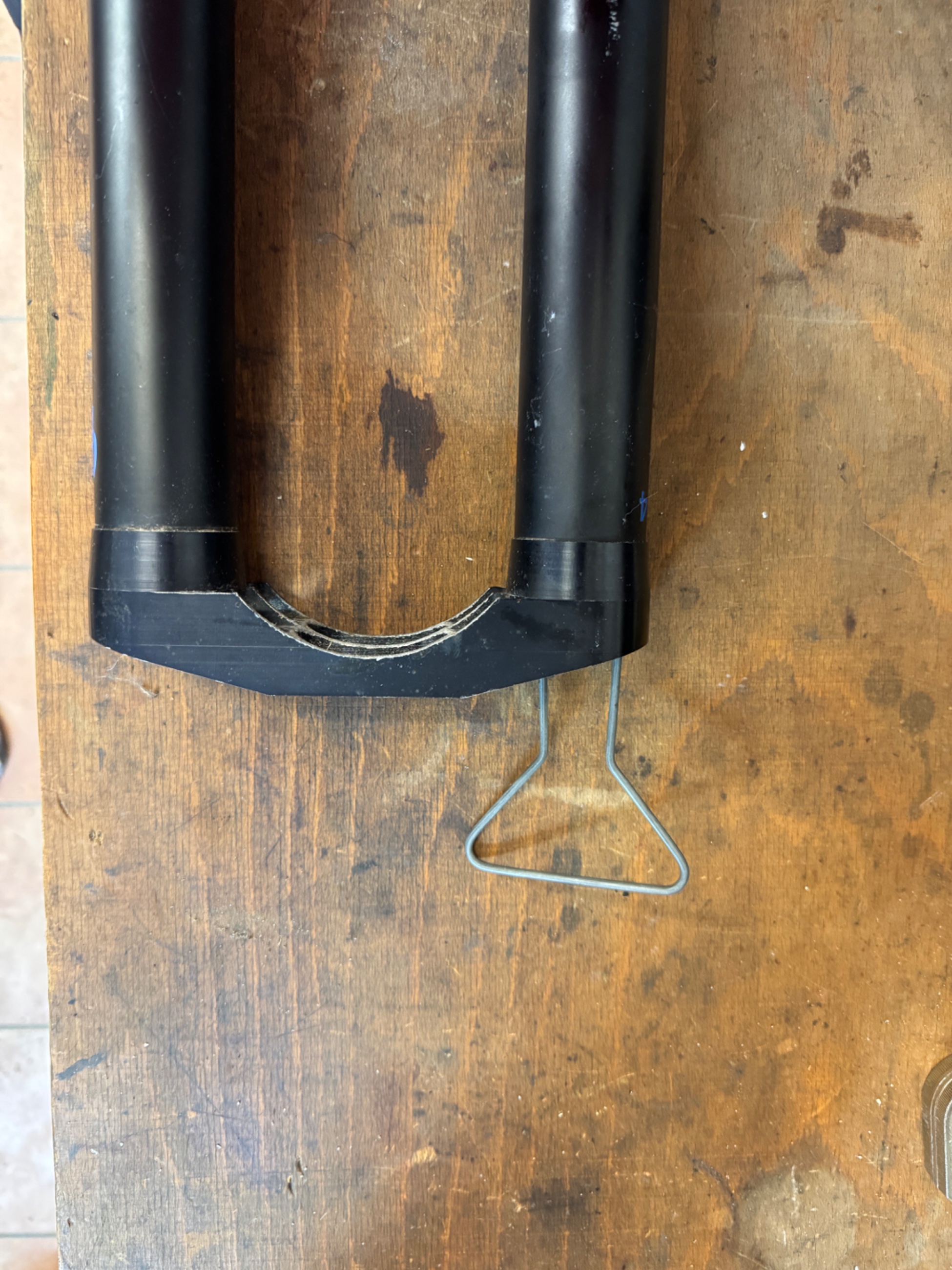

Die Brücke ist mit den Rohren und den Achsaufnahmen verklebt - das lässt sich nicht zerlegen. Um das Innenleben aus den Rohren zu bekommen gab es ein Werkzeug (Drahtklammer). Reinigen kann man das alles mit einer Bürste und mit dem Werkzeug (Lappen drum Wickeln). Kann von dem Werkzeug in ca. 2 Wochen mal ein Foto machen.

Das Innenleben wurde nur von den (meist blauen) Abstreifern oben gehalten. Wenn Du die Abstreifer vorsichtig raushebelst, dann "fallen" die Führungsbuchen (sind eigentlich nur Streifen) und die Distanzhülsen mit etwas stärkeren Schütteln raus. Falls nicht, kannst Du dir mit ner Speiche helfen. Meistens "klemmen" nur die Führungsstreifen, die Distanzhülsen fallen von alleine raus...
Merkte Dir aber die Reihenfolge und Einbaurichtung der Hülsen.
Super, danke für das Bild, damit komme ich gut hin. Ich werde mal in den Baumarkt und mir etwas basteln. Das sollte man gut nachbauen können 👍
