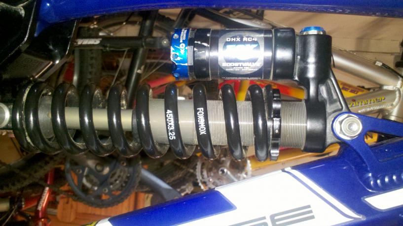

hi,
ich wollte mir eine andere feder holen da ich den rahmen gebraucht geholt hab und die nicht für mein gewicht ist.
jetzt wollte ich die feder raus drehen und hab festgestellt das wenn die feder entspannt ist nocht gewinde nach oben frei ist.
hab ich ne falsche feder drin oder welche kommt rein ist ein intense 951 mit g3 und fox dhx dämpfer
hier ein foto vom restgewinde (hab sie entspannt)
normal ist doch bei 216/222 mm ne 2.80 hab jetzt ne 3.25 drin und noch luft
das übrige gewinde erleichtert dir die feder zu wechseln. du musst die mutter weiter rauf drehen, damit du den unteren federteller leichter raus bekommst.
die zahl hinter der federhärte (3.25) steht für den hub, für den die feder konzipiert ist. diese sollte >= deinem dämpferhub sein. dann passts :daumen:
3.00 geht auch und ist die gängige größe. ich hab mir mal eine 3.25 fox titanfeder besorgt und die kaum in den dämpfer bekommen weil die so groß war.
