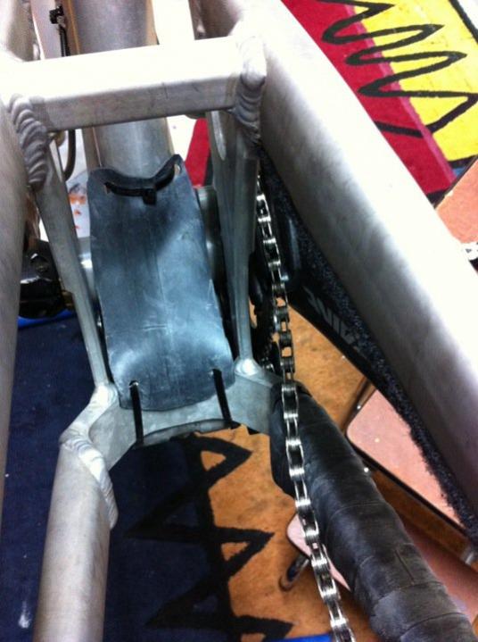

Doch bei mir sammeln sich dauernd steine im vpp link, die sich da richtig festklemmen und durchscheuern.Habt ihr da ein paar tipps wie man das am besten umgeht ? Hab kein bock nach jeder fahrt die steine da raus zu popeln und beim 24h dh rennen nächstes jahr, wirds auch nicht gerade förderlich sein wenn sich die steine da durchscheuern.

Ich hab mir hierfür einen kleinen Mudguard aus einem alten Kotflügel gebastelt...mit welchem zwar noch dreck zum Link kommt, aber es ist wesentlich/gravierend besser als früher.
Steine und größere objekte finde ich jetzt sehr selten am link....hier ein foto:
