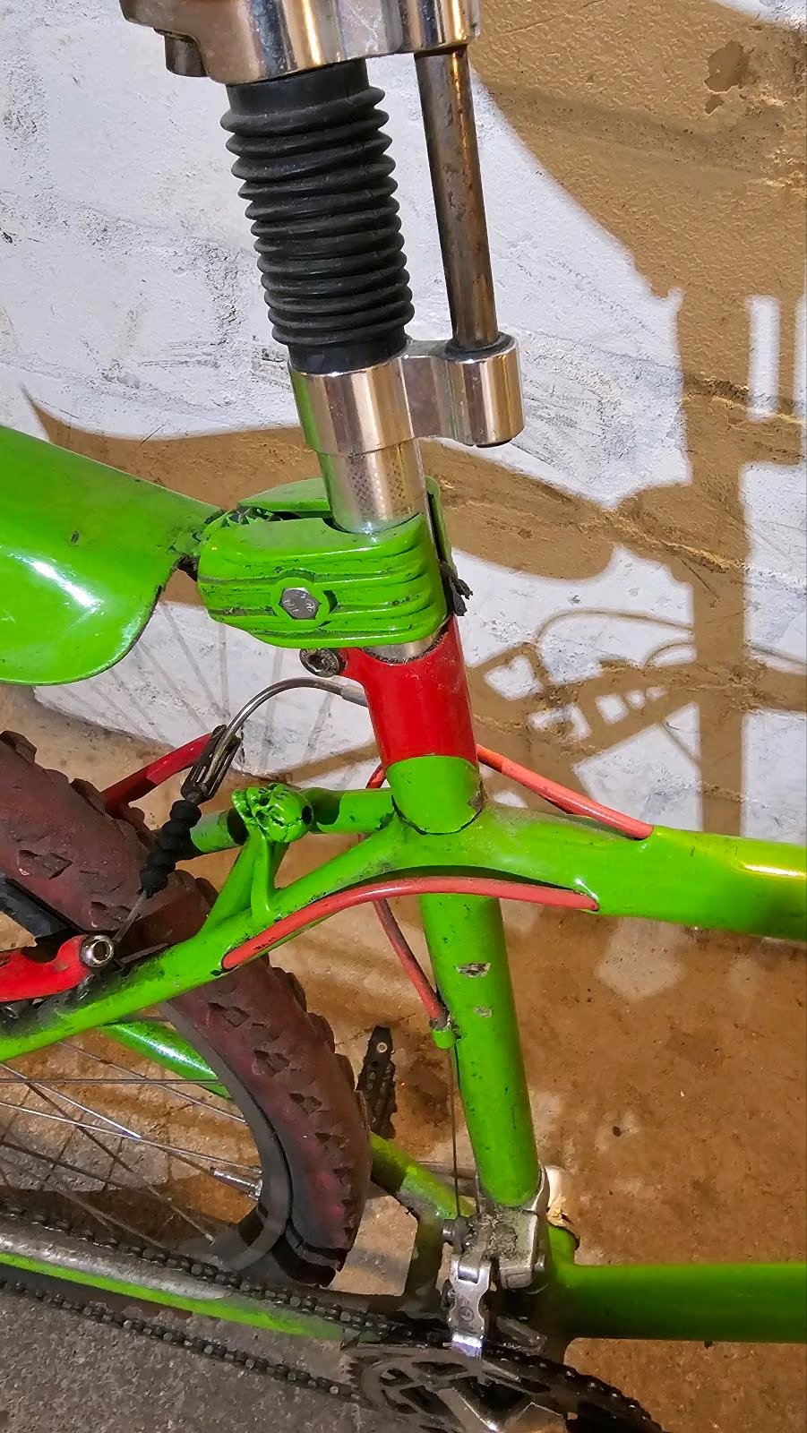

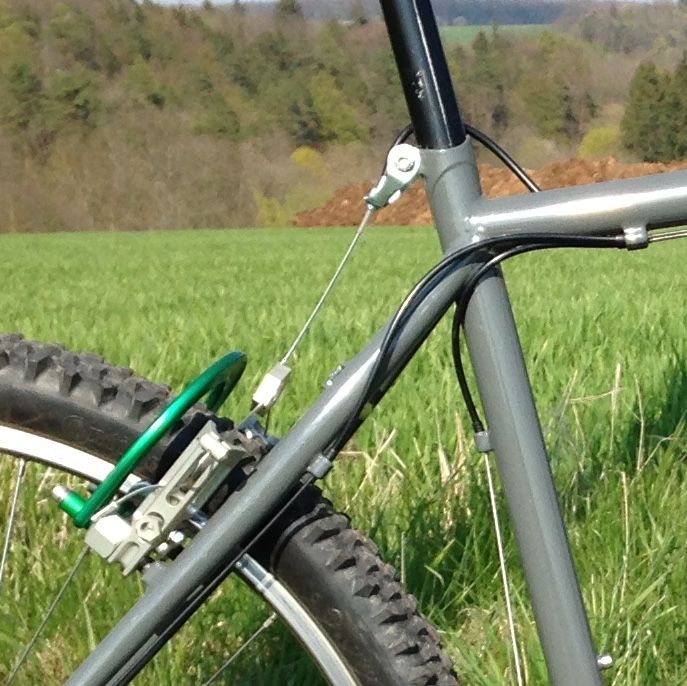

Thema Canti hinten:

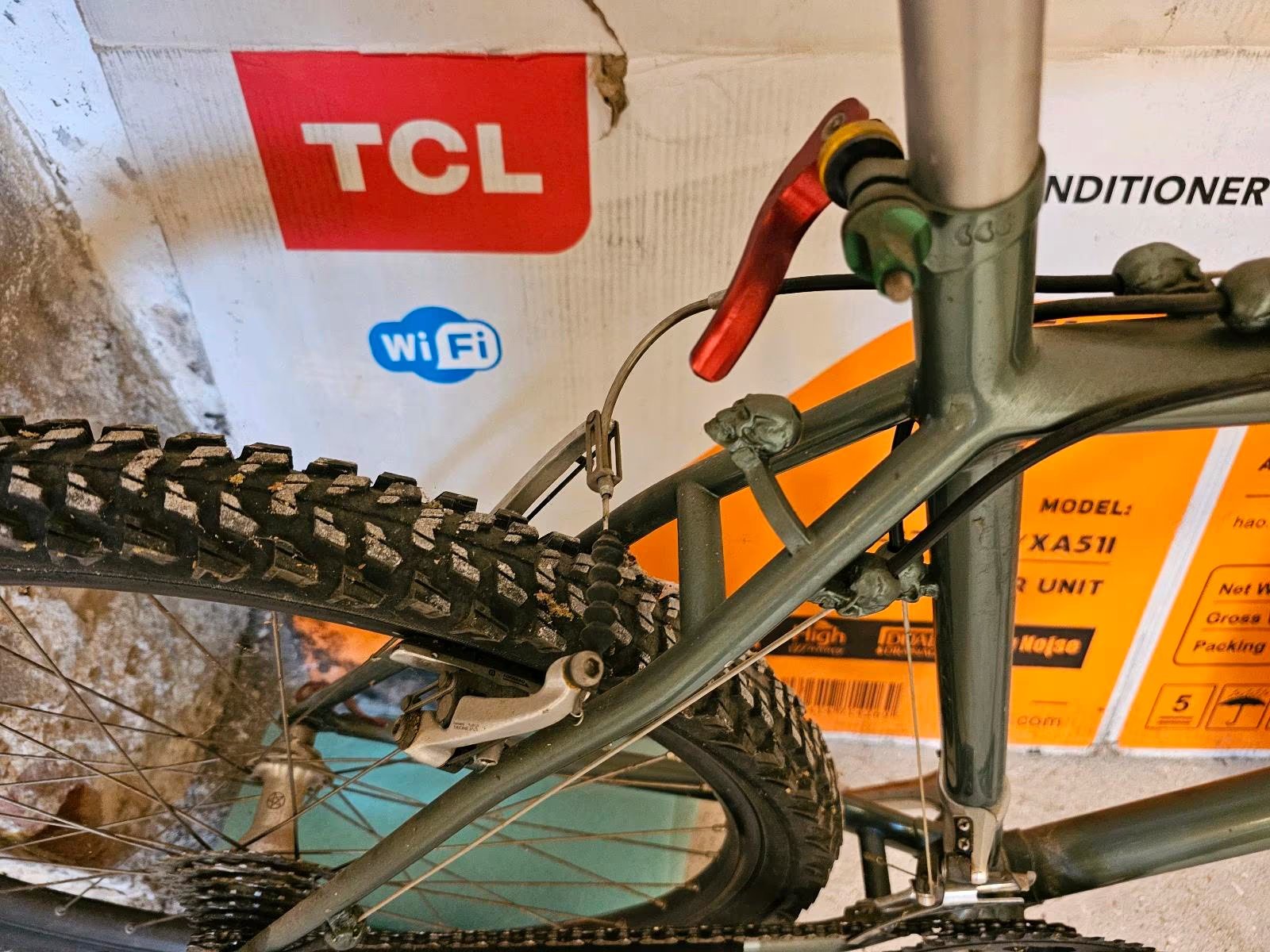

So schön die Züge unter dem Oberrohr laufen, so schwierig ist es einen Gegenhalter an der Sattelklemmung zu befestigen. Hier wäre ein V-Brake günstiger.
Ich habe erstmal so ein Standard Ding benutz. Dadurch das dieses Teil aber sehr kurz ist muss der Bremszug einen unschönen Bogen machen. Hier wird auf lange sicht wohl ein Rahmenbauer mal Handanlegen oder ich muss etwas formschöneres Bauen. Auch sind die Züge noch nicht vernünftig verlegt und gekürzt.

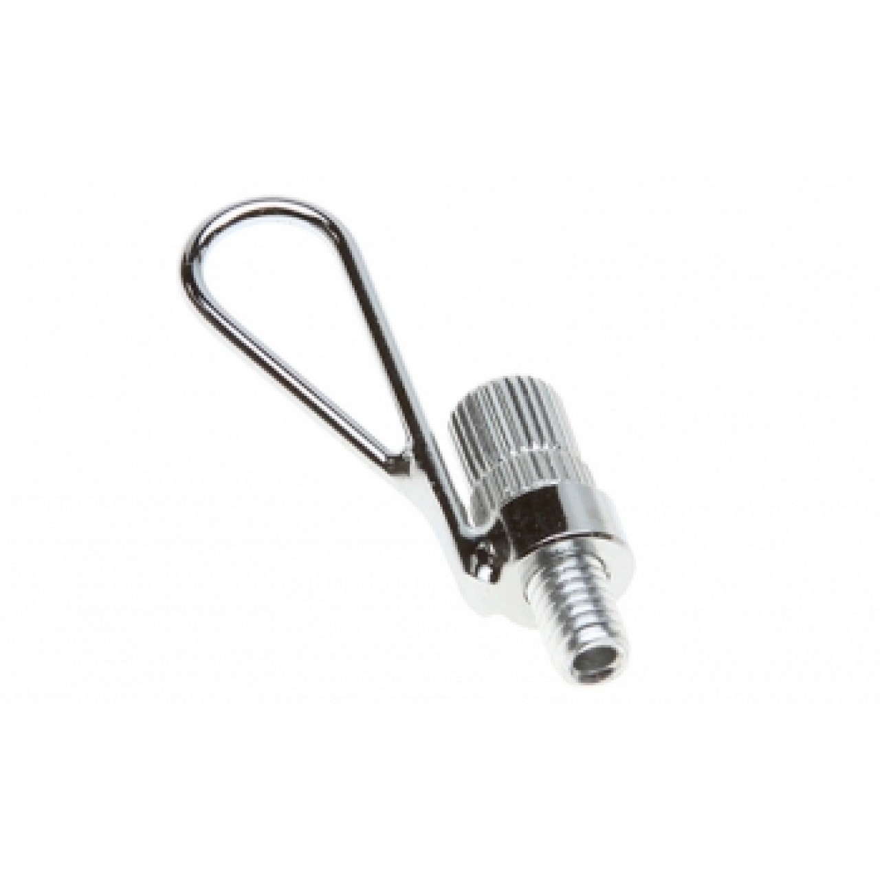

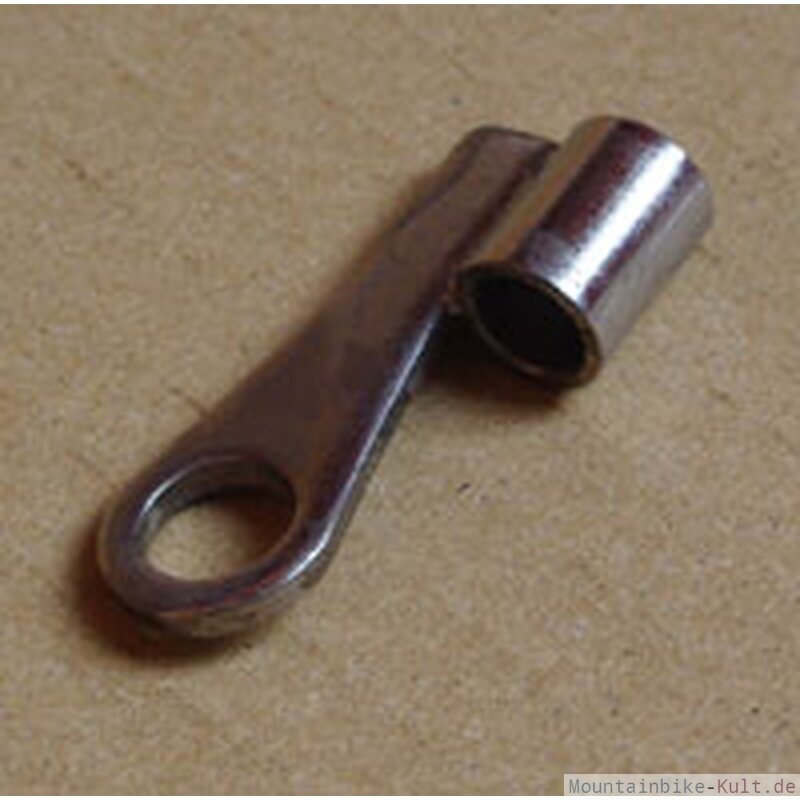

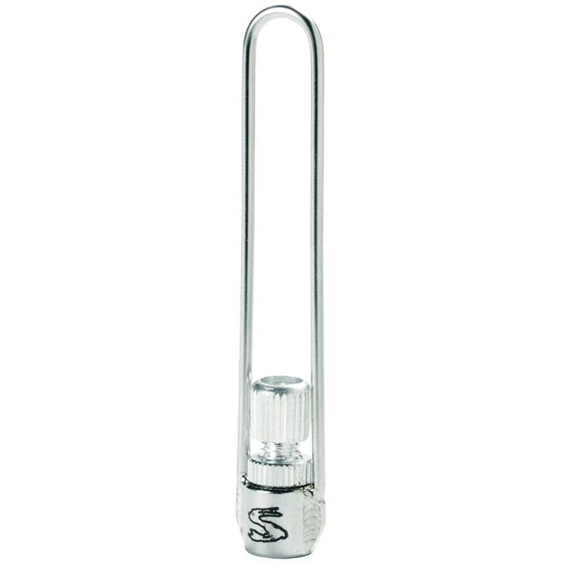

Passt der Surly nicht ?
Oder der von Nitto?
Oder dieser noname von mtb-kult.de ...

ne die sind leider zu dick für den Schlitz in der Klemme ...
Der Dia-Compe Halter passt schon ... zu machen wären mal Decals, Vorbau in Wagenfarbe und ein anderer Lenker mit Griffen - aber eins der wichtigeren Projekte liegt im Hintergrund.

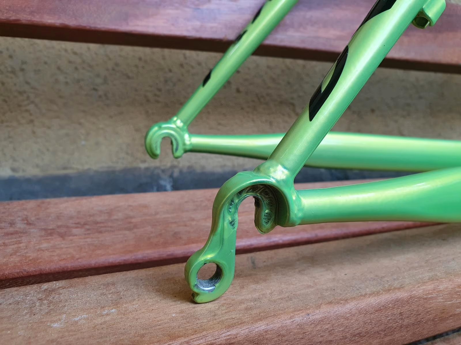

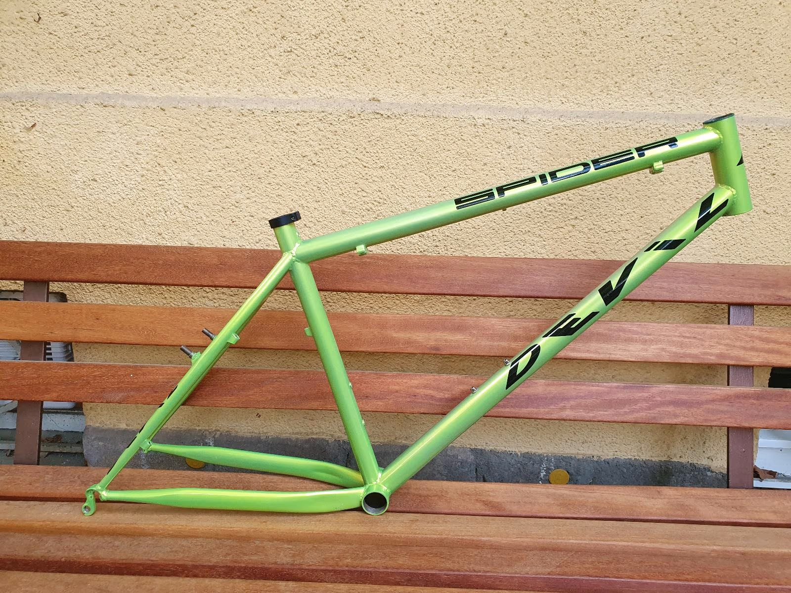

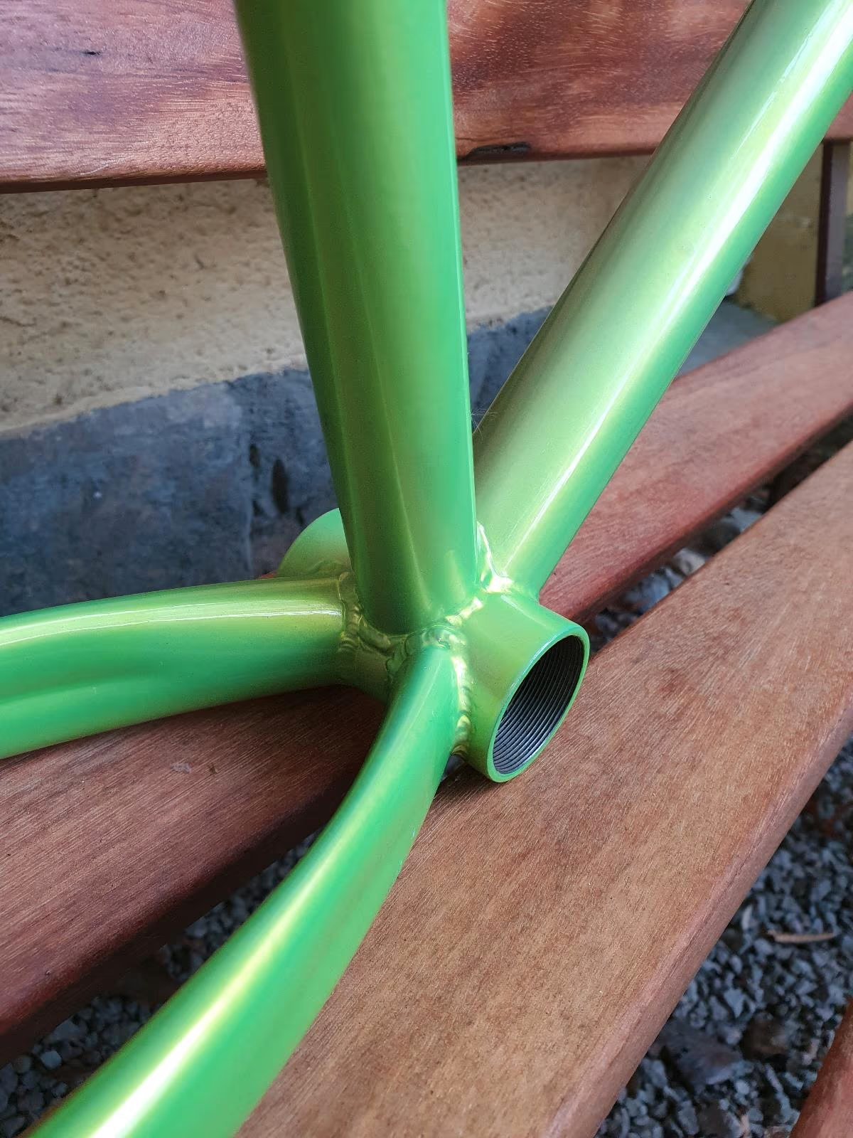

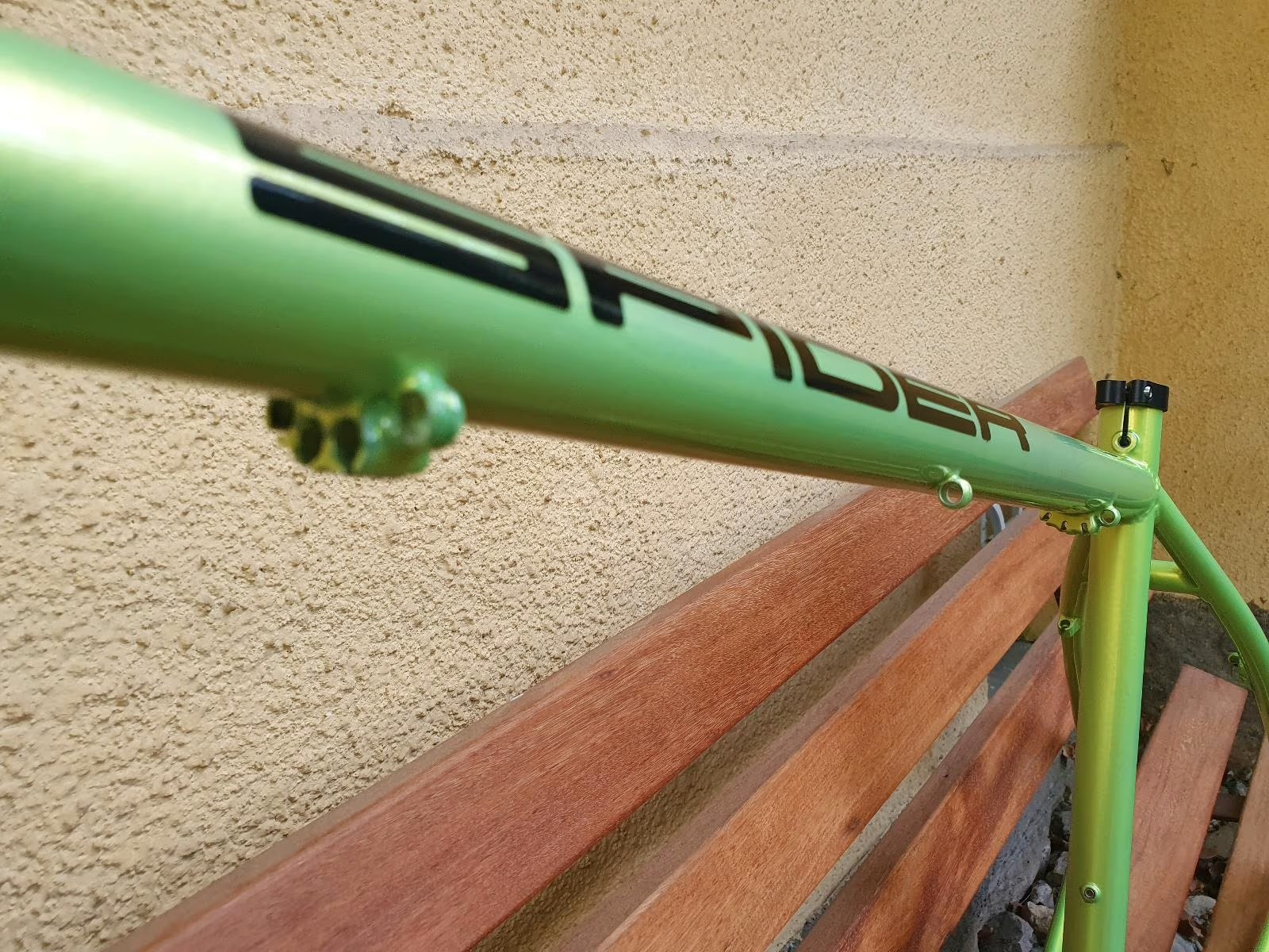

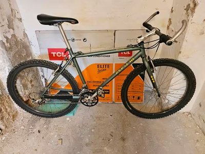

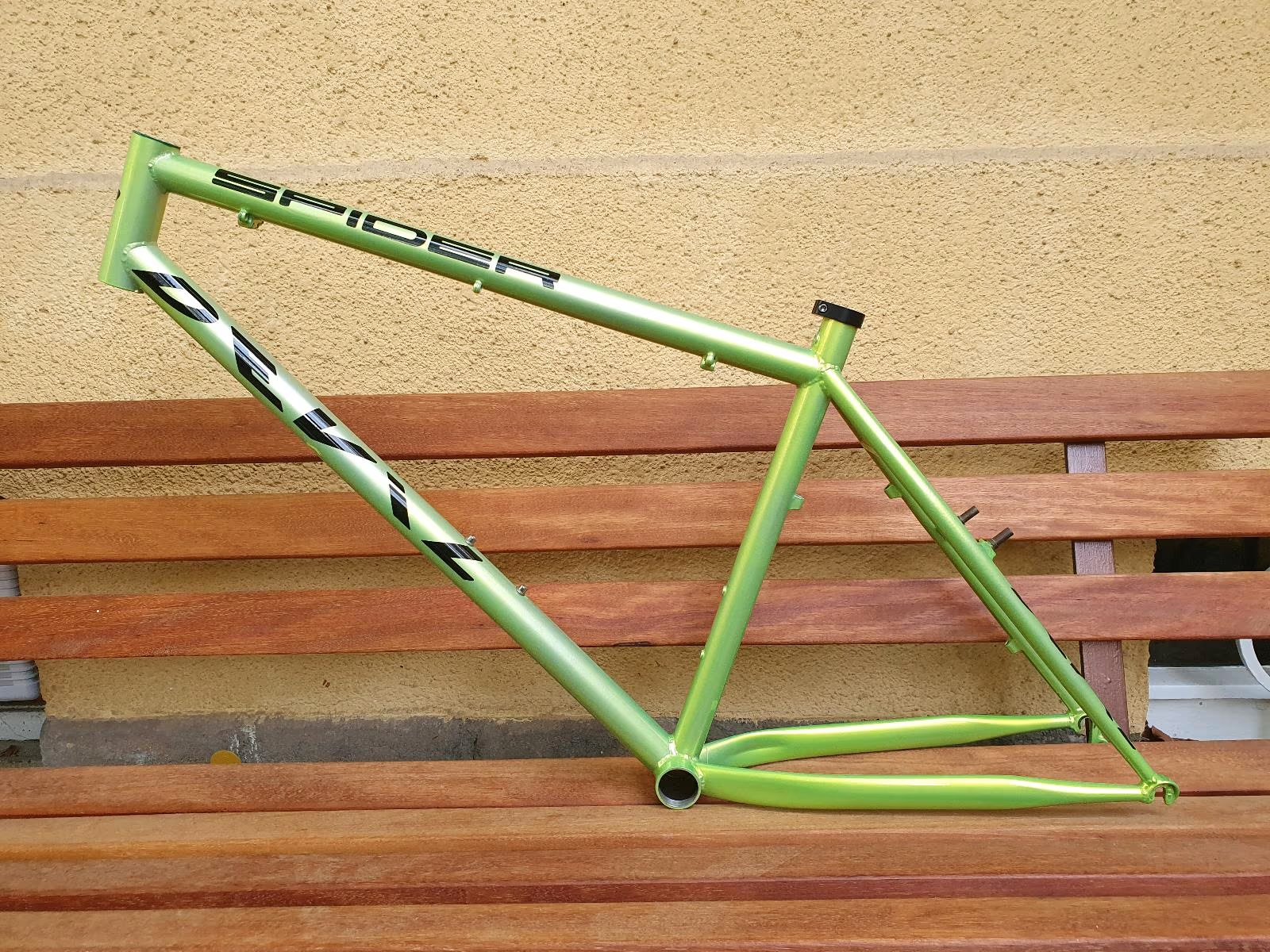

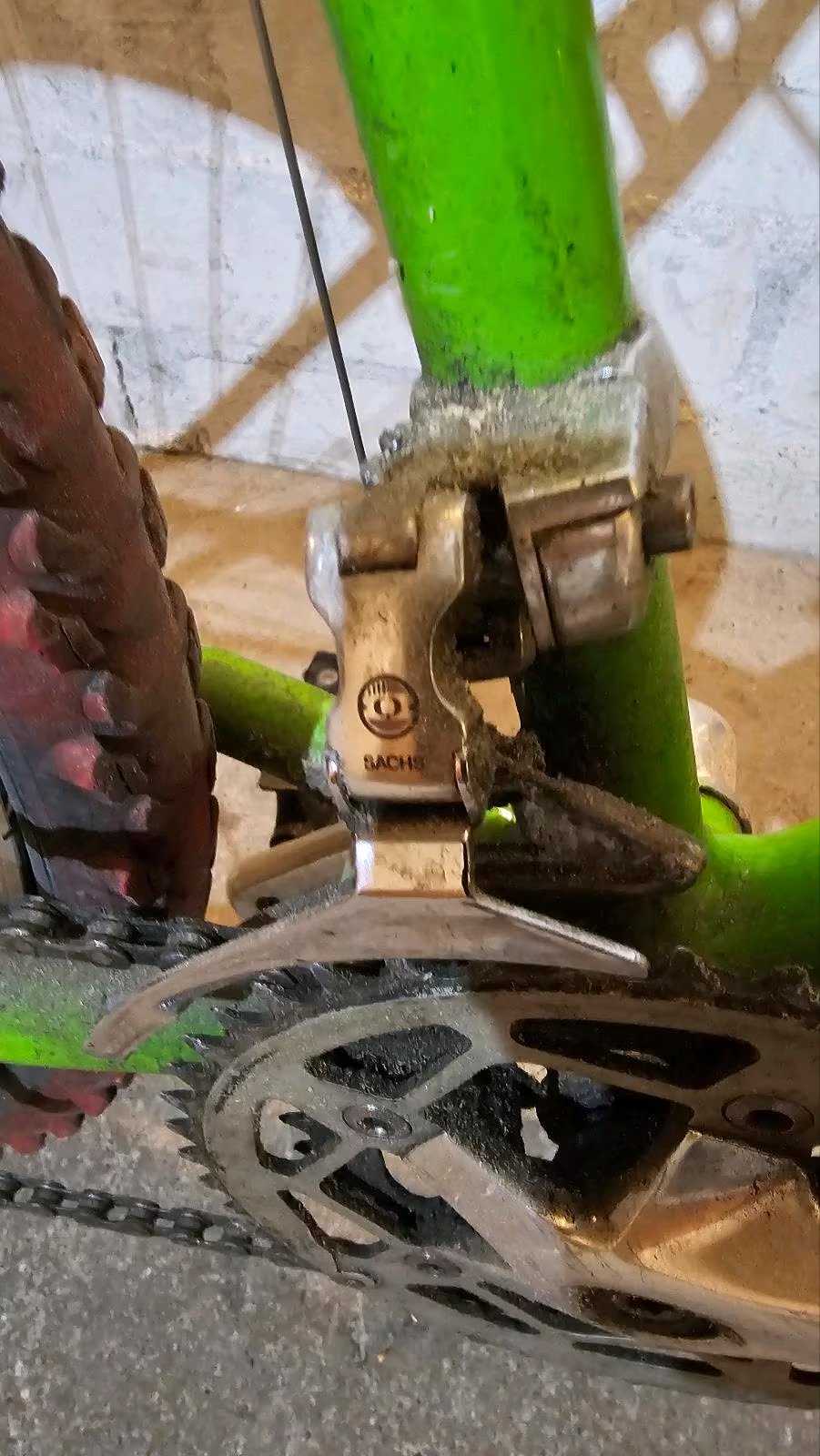

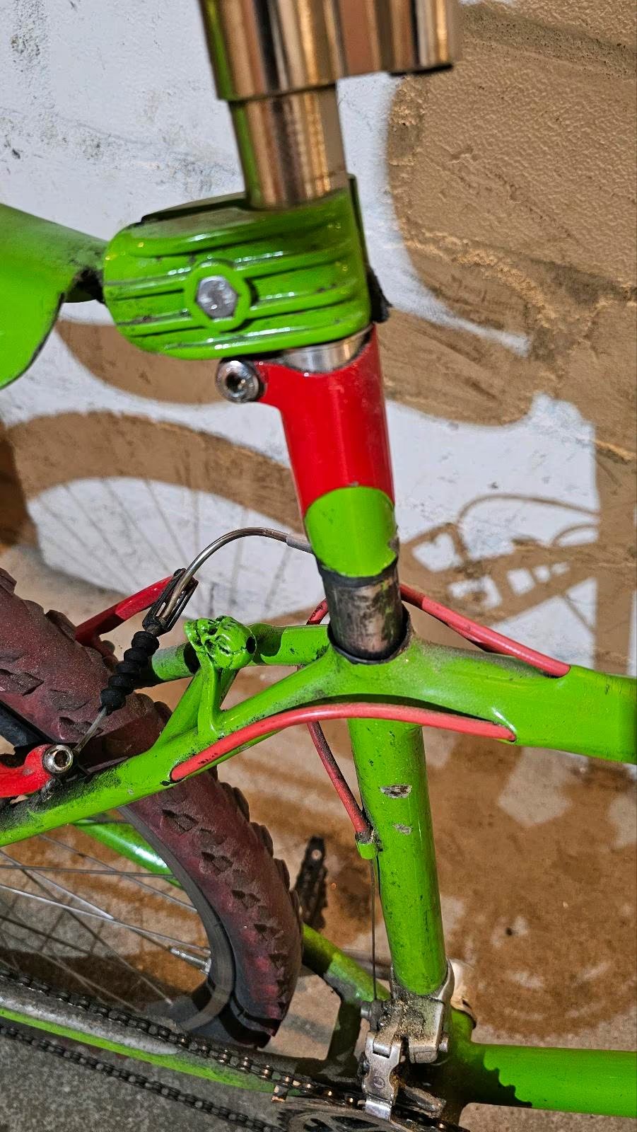

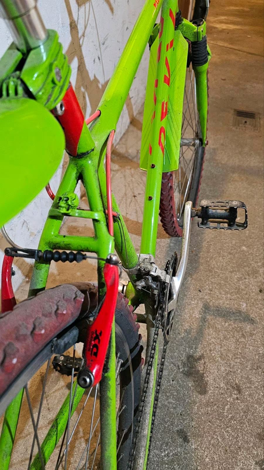

Ein Devil Spider - die letzte Version der Stahlteufel bevor es nur noch Alu gab.
Hier die Angaben vom Verkäufer
Sitzrohr (c-t) 440 mm, (c-c) 390
Oberrohr entlang (c-c) 590
Oberrohr horizontal (c-c) 615
Kettenstreben (c-c) 410
Lenkwinkel 71.5
Sitzwinkel 73.5
Sattelstütze 27.2
Innenlager: italienisches Gewinde
Steuerrohr: 126 mm, 1 1/8"

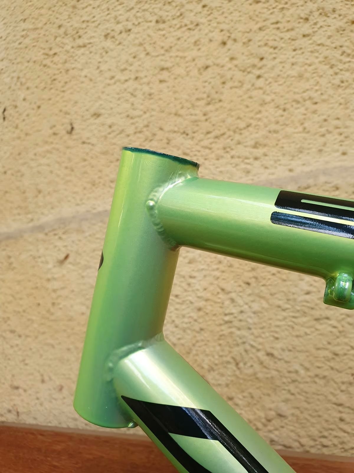

Die Schweißnähte sind ähnlich liebevoll wie bei meinem.

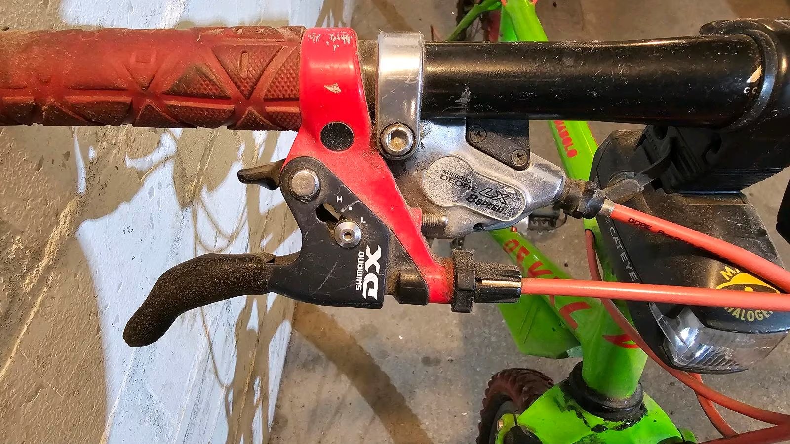

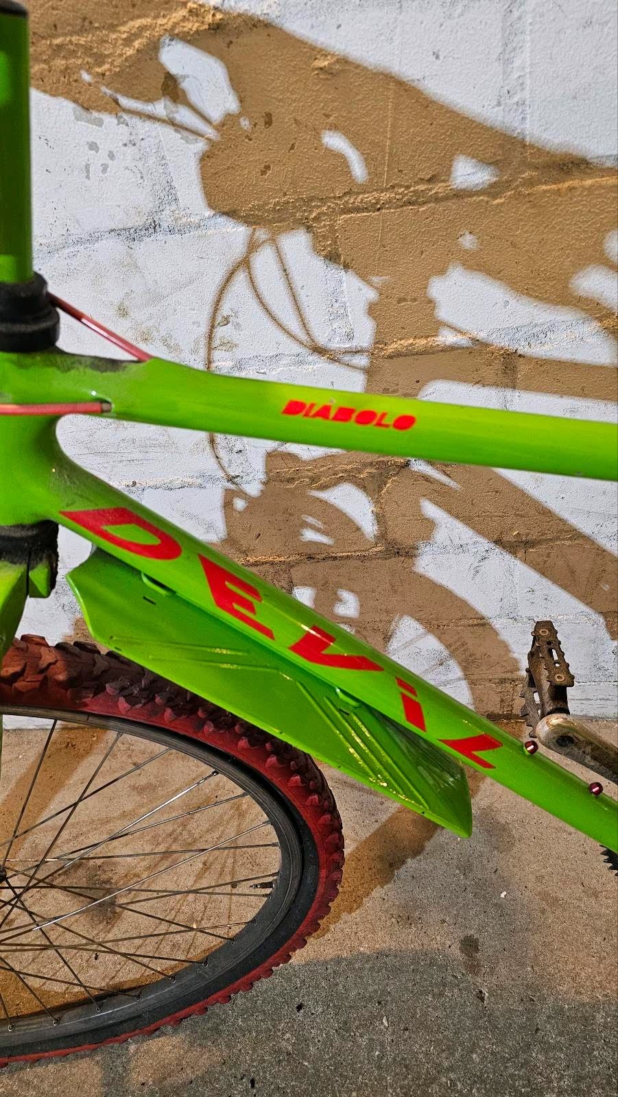

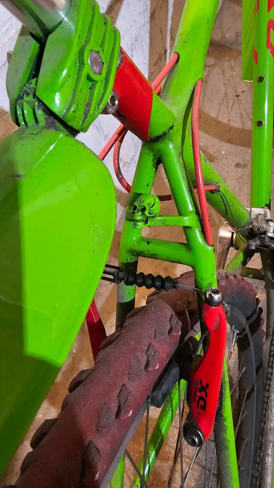

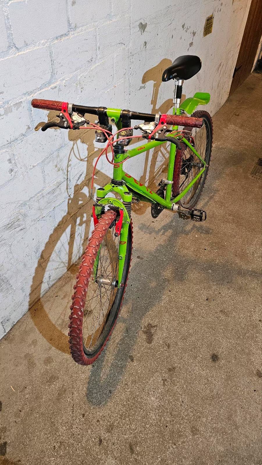

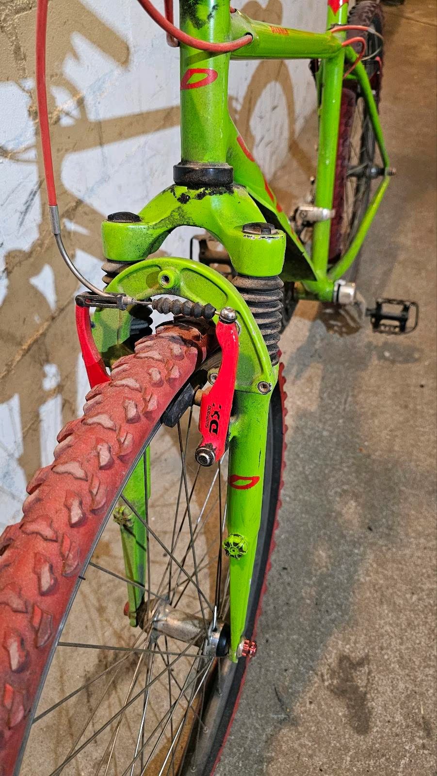

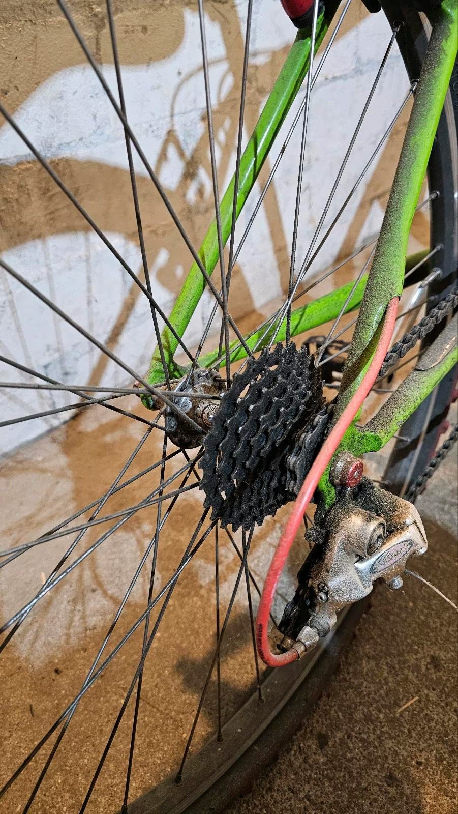

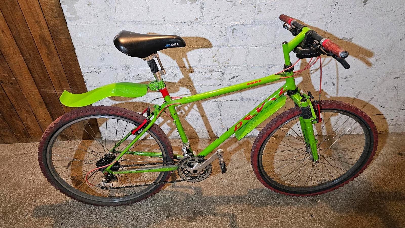

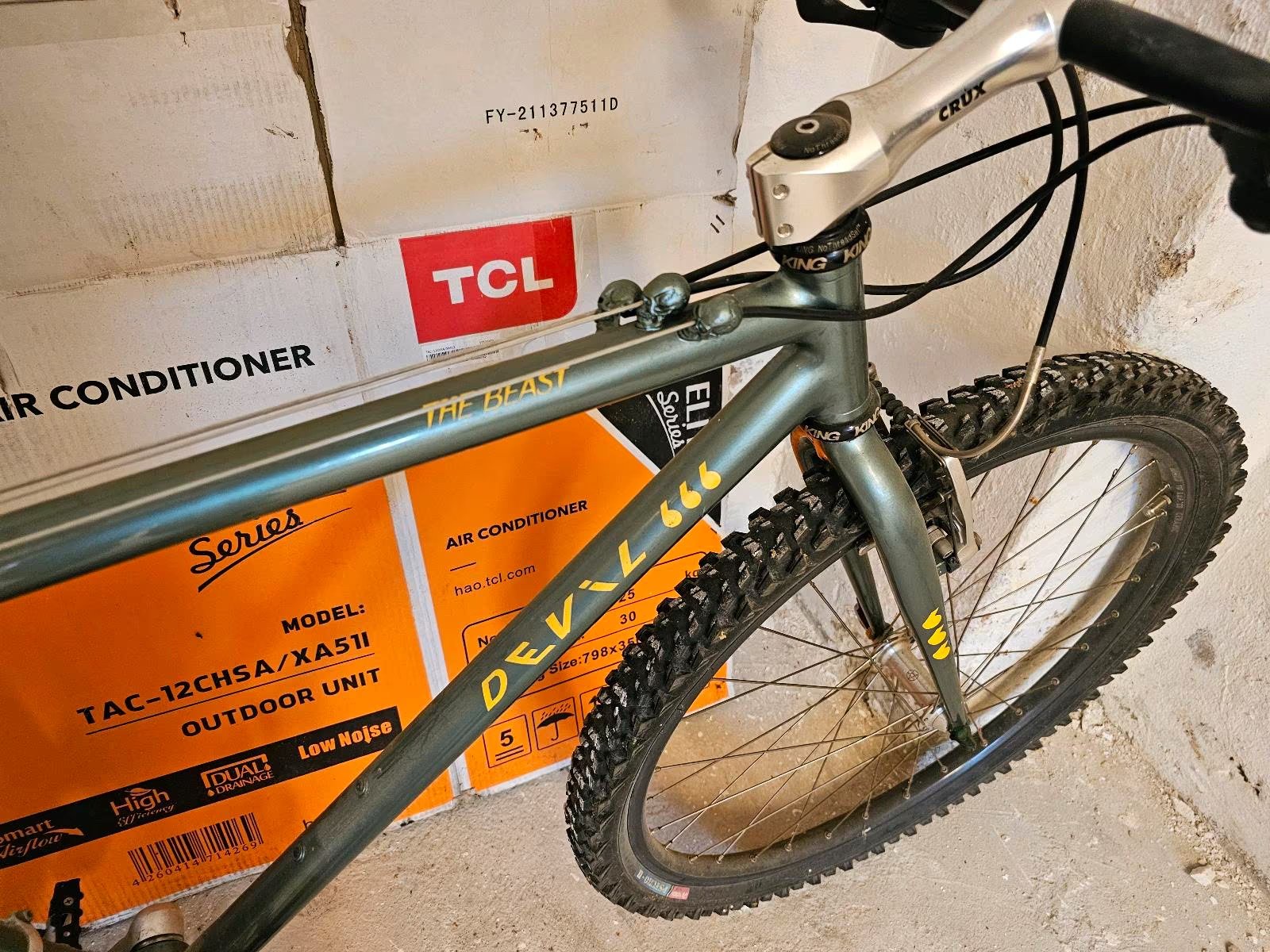

kurze Schnappatmung über die Feiertage – ein Devil Diabolo bei Kleinanzeigen in Hamburg. Leider mit einem defekten Sattelrohr.
LG Sebastian

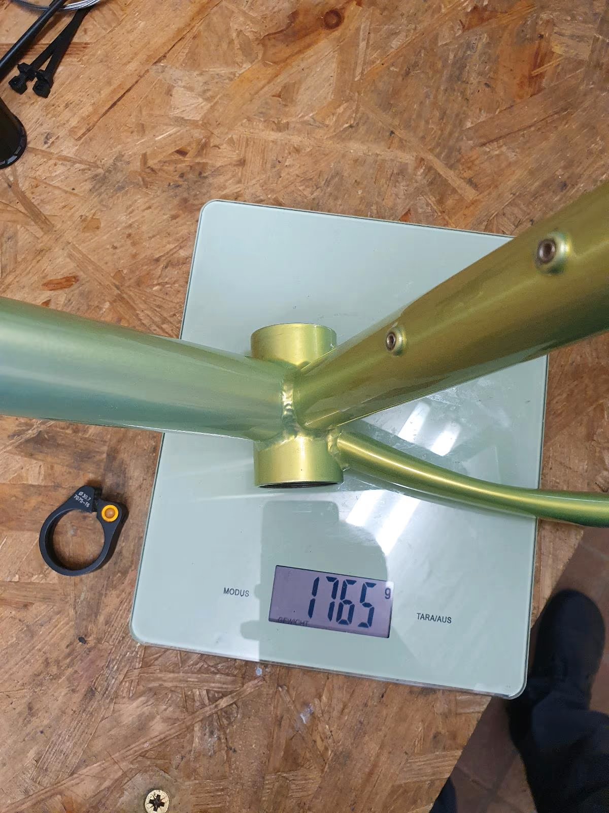

Hast du das Devil gekauft!? Das hätte ich sofort genommen und ein Rettungsprojekt gestartet, wie lange ich jetzt schon eins suche...
Museum! Retten! Rahmenbauer!
Es ist jetzt bei mir und der Rahmen wird evtl. von Hagen Wechsel repariert (bin noch in finaler Abstimmung mit Suicycle in Hamburg), auch wenn dieser Rahmen nicht von Hagen Wechsel zusammengelötet wurde; aber so bliebe es doch ein wenig 'in der Familie'.
Ich möchte den Rahmen nur ungern mit Marzocchi aufbauen - sollte also noch jemand von euch eine Devil-Starrgabel (!) abzugeben haben (die könnte dann gleich mitlackiert werden) - ich wäre sehr interessiert!
Na ja - und Devil-Anbauteile könnte das gute Stück natürlich auch sehr gut gebrauchen (Sebastian ;-)).
