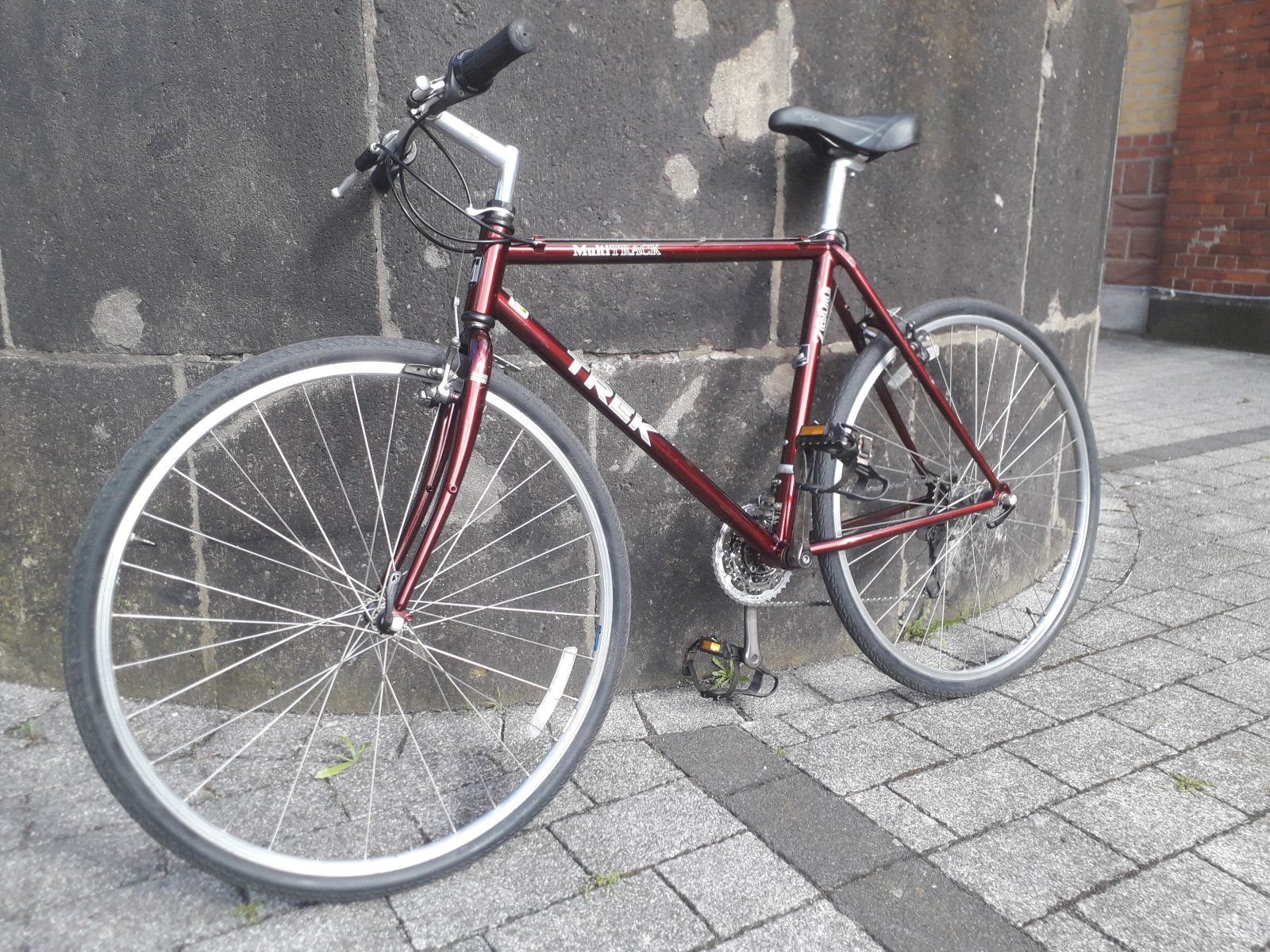

Das Trek 7600 hat einen Alurahmen. Dieses hat 51 Zentimeter und da ich 1.80 bin mag ich die 28" Räder.
Vor kurzem war wieder eines auf eBay.
Kann man mit etwas Glück für unter 100 € bekommen.
Auch beim Multitrack passen etwas breitere Reifen durch.
Aufgrund des Gravelbike Trends hast Du ja ne große Auswahl guter Reifen. Ich würde keine Weißwand sonder "Tan"-farbene Skinwalls montieren, so breit wie möglich. Das mit schlechteren Rollwiderstand breiterer Reifen, ist mehr und mehr Mär von gestern.

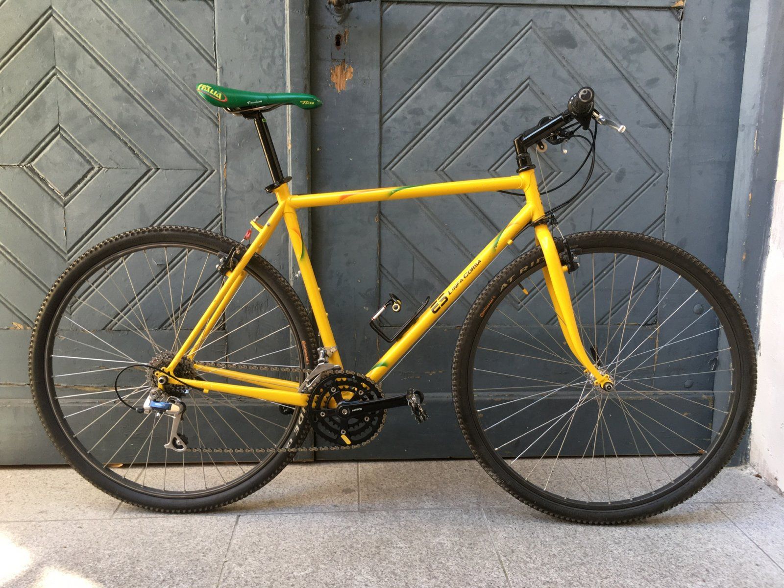

:)8-)Ja ich auch. Würde am liebsten alle amerikanischen der 90er Jahre sammeln. Die Teile fahren sich echt klasse und besonders teuer sind sie ja nicht. Man muss nur etwas schrauben können. Hier noch eines was ich für lockere 50 € für meine Frau geschossen hatte.
Das Cross Roads fährt sich wirklich toll. In voller Fahrt über Schotterweg und es geht durch wie auf Schienen. Zum Glück hatte ja Anfang der 90er jeder Hersteller solche großen Hybriden im Programm. Ich kann diese Räder wirklich nur empfehlen. 8-) 8-)
Stell doch bitte mal ein Bild ein
Na ok, wir haben ja keine Hemmungen :i2: Auf dem Bild sind es aber noch 32mm Conti GP5000 (teurer als das Rad) Stell dir die Reifen einfach etwas schmaler vor. Auf der 15mm Felge natürlich etwas grenzwertig, praktisch aber kein Problem und bei der 2018/2019 OpenPro noch gerade so zulässig, steht so zumindest darauf. Mit den 28mm breiten Reifen geht es aber noch besser voran, auch im Wald solange es nicht matschig wird und man Ideallinie fährt ;-) -also um Wurzeln, etc. herum. Habe da im Sommer etwas experimentiert und ja, eine silberne Gruppe wäre schöner an dem Rad, die schwarze LX560 war aber noch hier, der Laufradsatz auch. Passt schon.
So natürlich nicht mehr ganz all-terrain, für die Hausstrecke mit Wald-Asphalt aber top, nur jetzt macht das Wetter einen Strich durch die Rechnung.
