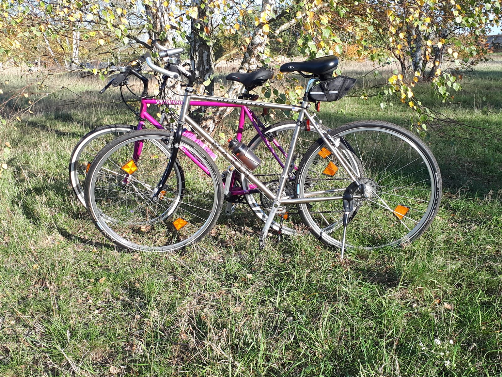

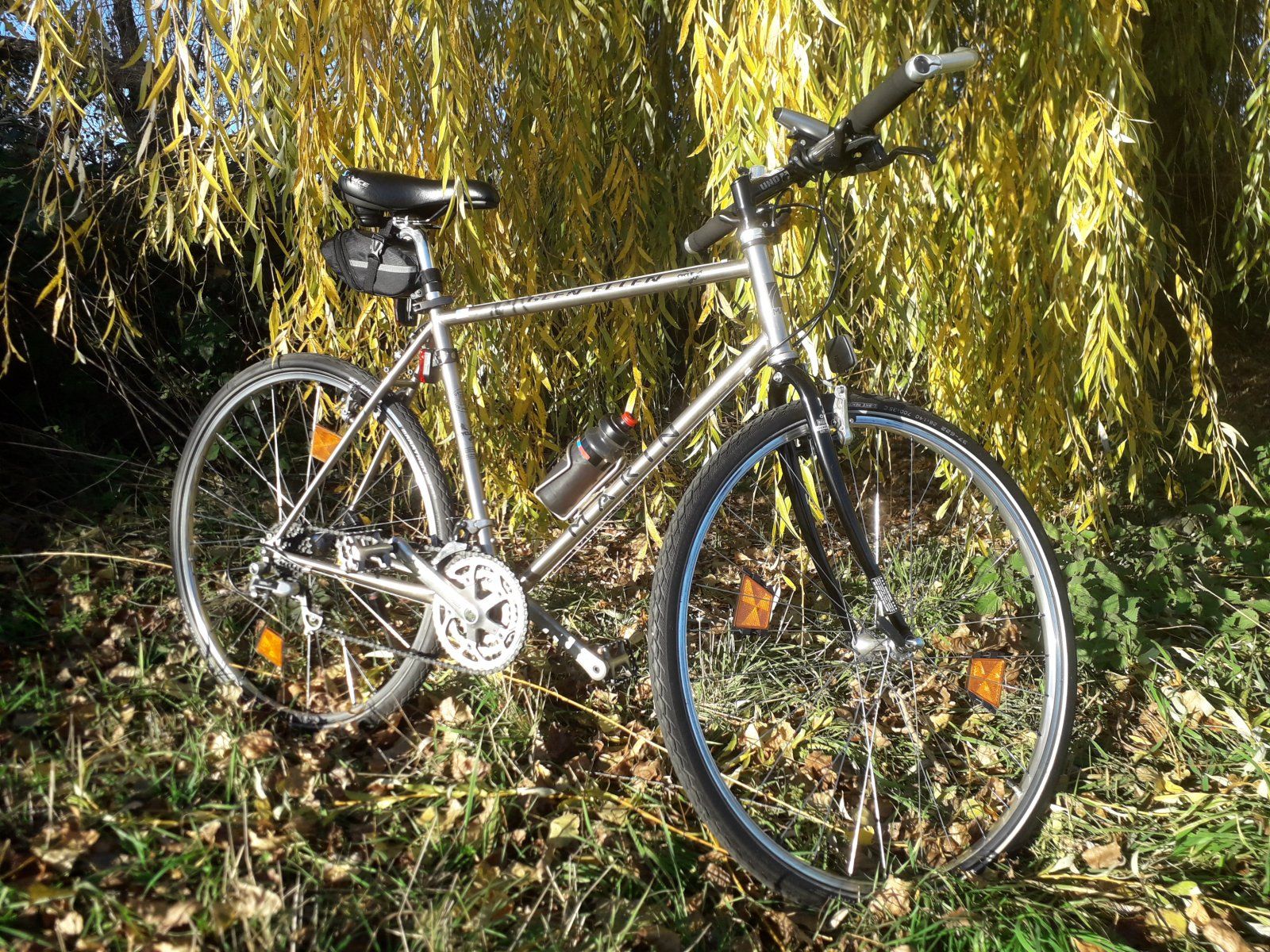

Für kleines Geld aus den Kleinanzeigen gefischt. Wie man sieht, ist der Rahmen für mich etwas klein. Aber das Rad tut was es als Alltagsrad tun soll: Fahren. Und hoffentlich nicht ausm Hof geklaut werden.
Ich habe für mich diesen thread entdeckt und "aufgearbeitet".
Das San Francisco ist ein Einsteigermodell mit viel Shimano Altus:
https://www.bikepedia.com/Year.aspx?search=Scott San FranciscoAngesichts des recht hohen Gewichts (Rahmen in 62 cm c-t ca. 3150 g plus Gabel 990 g) habe ich meine Zweifel, ob konifizierte Rohre eingesetzt wurden.

Welches Modell ist das? Gibt es noch mehr Detailfotos? Sieht meinem Giant Squadron sehr ähnlich.

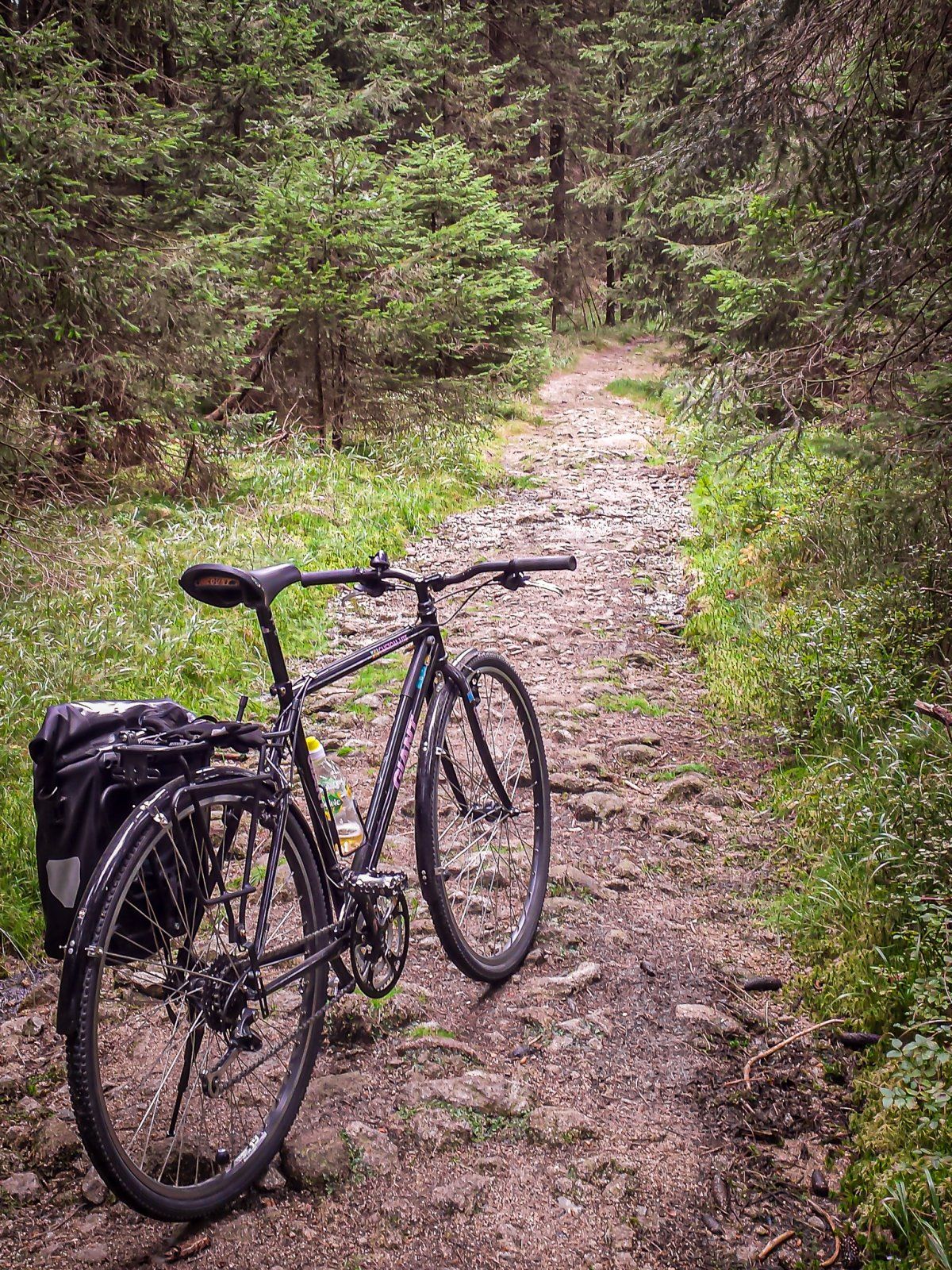

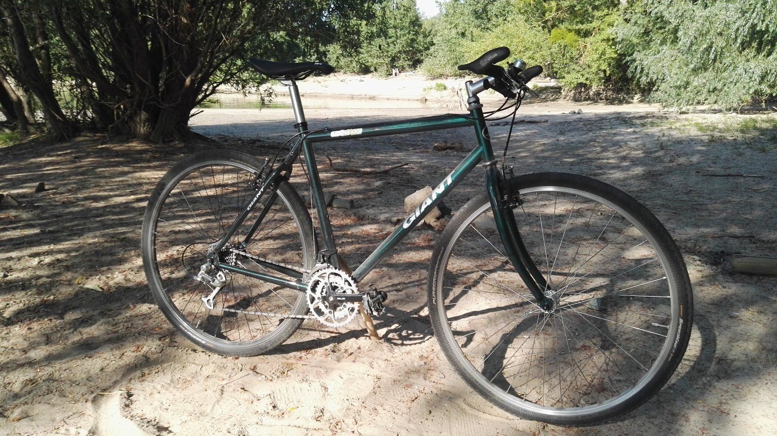

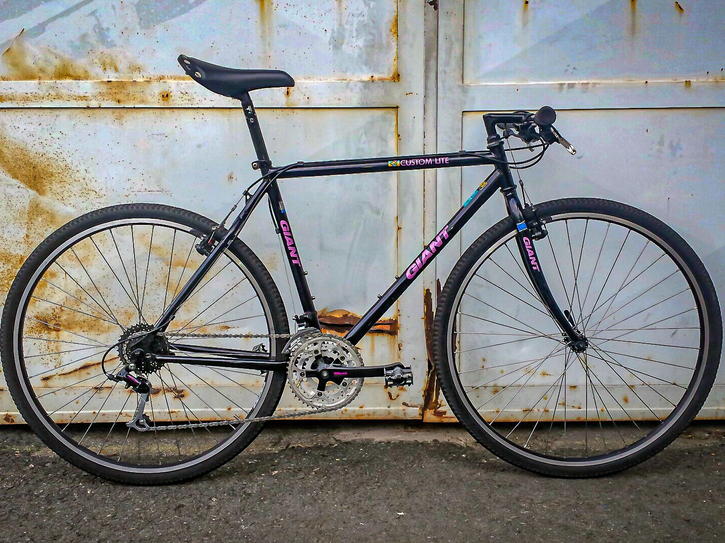

Ein Giant "Custom Lite" könnte da auch gut passen. Die gibt es manchmal in den Kleinanzeigen, 700c-Crossrad aus den 90ern. In meinem fahre ich 44er Reifen:
Nicht gewogen, der Rahmen kam mir aber leicht vor — und ist sehr schön verarbeitet.
Jep, das CustomLite ist super. Stabile Basis. Ich ärgere mich gerade, dass ich meins verkauft habe.

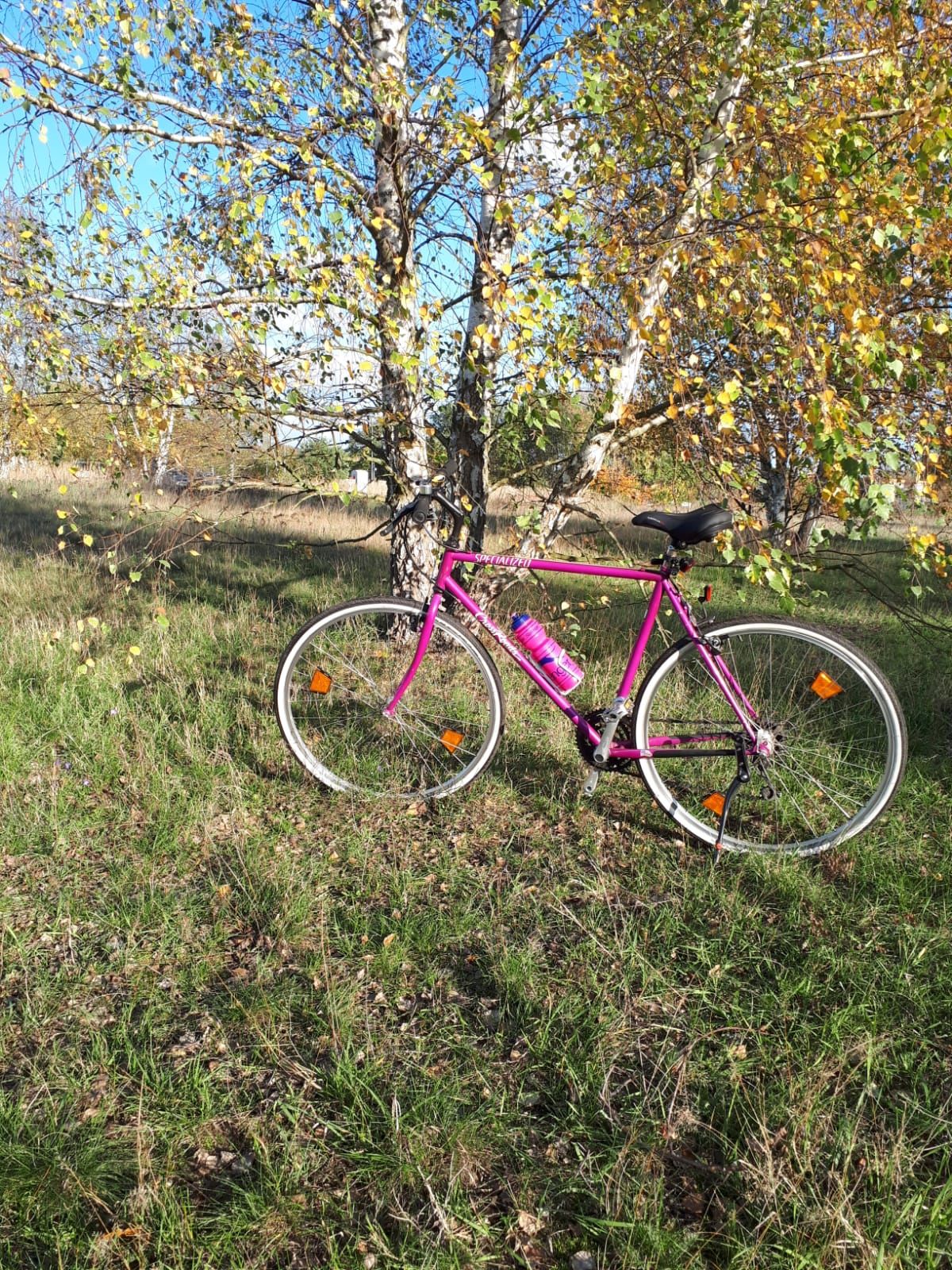

Das Custom Lite behalte ich mal im Hinterkopf. Mein Mein Giant Squadron mit butted CroMo 4130 main frame ist auch schon mal ein Stück leichter als mein Scott San Franciso (nur der Rahmen ca. 2800 g vs. 3140 g, allerdings ist der Rahmen auch kleiner: 57 vs. 62 cm, was aber den Gewichtsunterschied nicht ganz erklären dürfte):

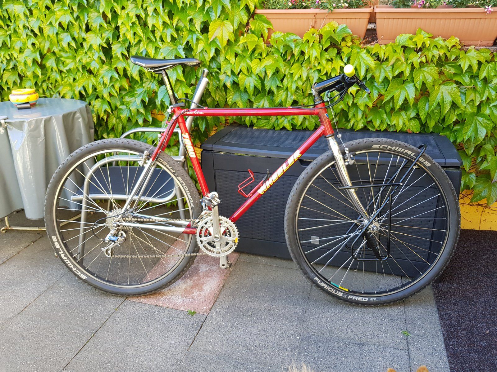

Wheeler Crossline

Stahl sollte es schon sein, was ich in meiner Anfrage vergessen hatte. Schönes Wheeler!

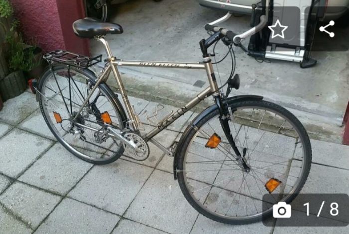

Hallo Marin Freunde, ich habe mal in eBay ein rotes Reedwood gesehen, die Farbe ist der Hammer. Aber das ist für 500 verkauft worden, also schon ein ganz schöner Preis. Mein Glen Ellen habe ich relativ günstig bekommen, vor kurzem wurde auch eines für über 500 angeboten. Meines unten im Bild.
Viele Grüße Thomas

Schönes Rad. Gab es das Glen Ellen tatsächlich nur 1993?

Ja dieses Modell gab es nur 1993. Daher sehr selten, habe jetzt in knapp einem Jahr, wo ich darauf geachtet habe, auch nur 3 gesehen. Wäre interessant zu wissen, wieviele eigentlich verkauft wurden ?
Das ist ein X-1000. Hat ein recht langes Steuerrohr und ist sehr bequem, d.h. eher aufrecht als sportlich zu fahren. Es gibt da noch das X-1200, X-1500, X-..., alle mit dieser Mono-Sitzstrebe oder wie man das nennen mag. Aktuell habe ich nur noch 2 Fotos, die kommen gleich ins Album

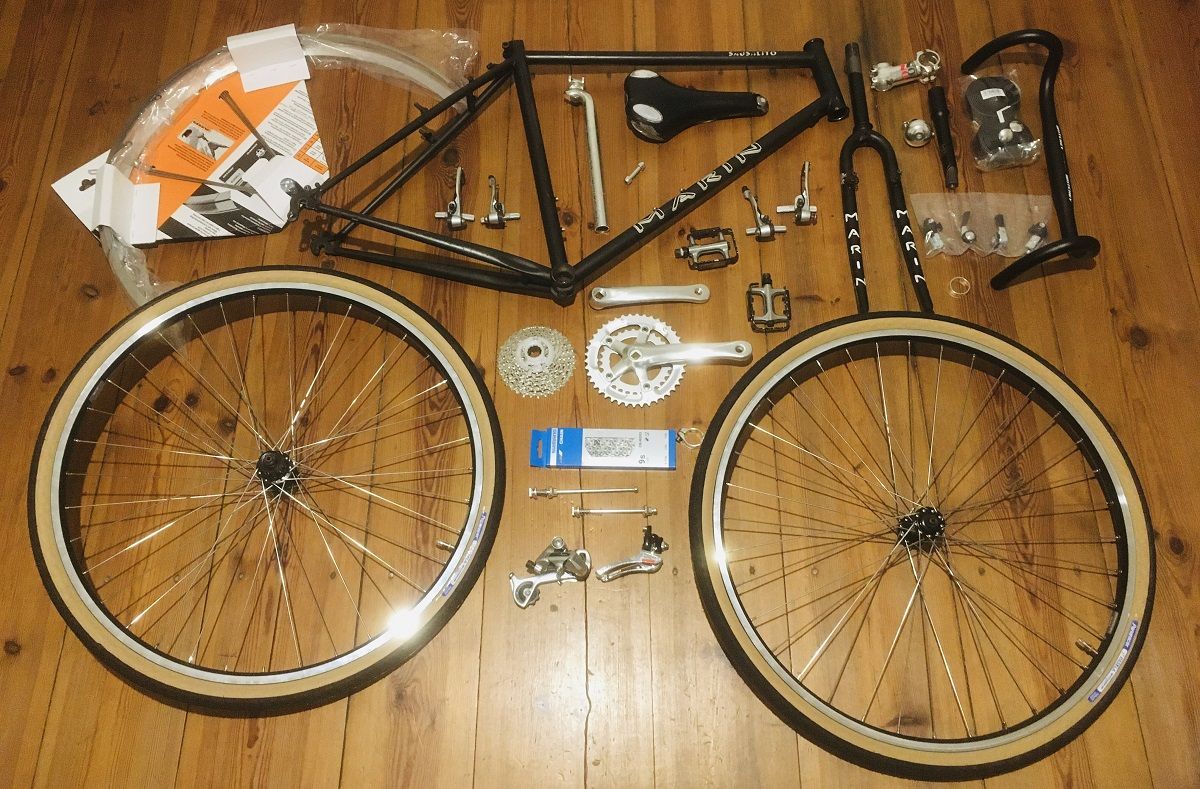

Dann habe ich hier aktuell noch ein 1995er Sausalito
Wow, alle Teile schon da. Durch das Bild hat man sofort Lust auf einen Aufbau.

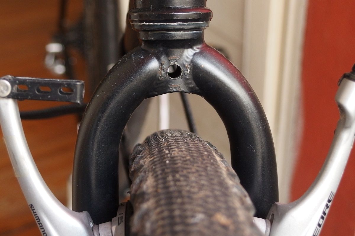

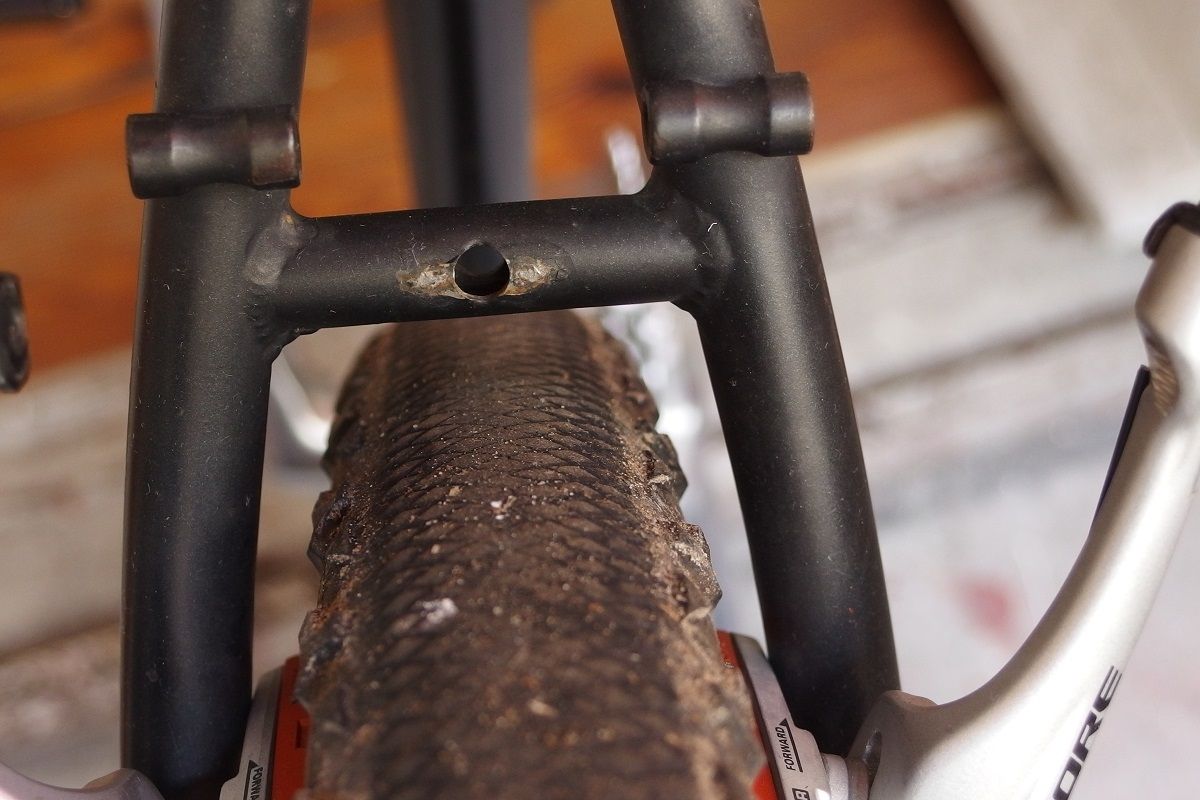

Passen Deine Grinder Race in 42 mm Breite in den Sausalito Rahmen?

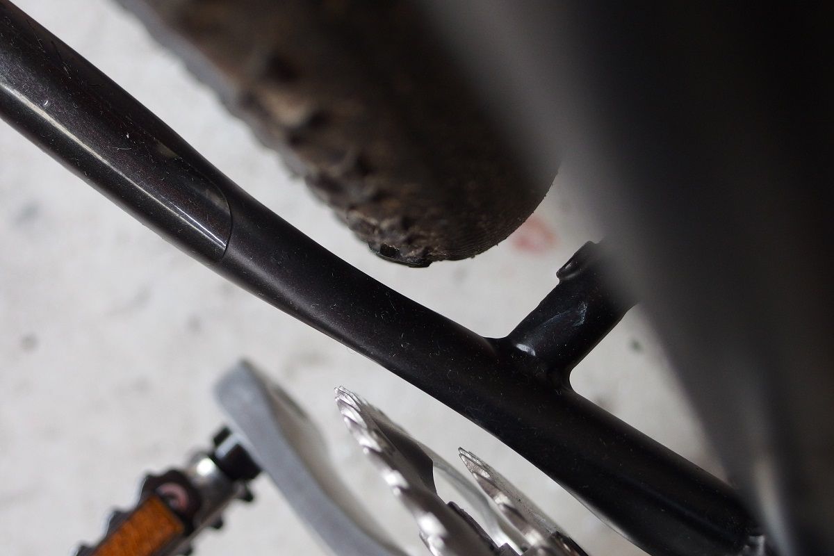

Hat mich jetzt selber interessiert, Breite über Stollen liegt bei 46mm:

Ich muss wirklich mal meine reifen messen, hinten sieht es sehr ähnlich aus, vorne ist viel weniger Platz bei mir.
