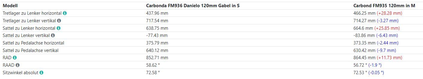

463 Reach bei 1,65m 🤣 Das sind 3mm mehr Reach als das Spectral in M, bei welcher Größe soll das passen?
Zahlen, Daten und Fakten
Fakten sind toll.
- Der Stack von Carbonda M ist 600 der von Spectral 621, Canyon hat nen 30er Riser bar...
- der RAD von S und M unterscheidet sich um 11,73mm. D.h. mit einem Riser-Bar anderen Vorbau. etc. bekommt man den RAD vom M auch in S.
- der RAAD bei S ist 58.6°, was schon recht steil für ein 120mm Bike (Downcountry?) ist, hier kann je nach Einsatzort flacher besser sein.
- Was ist das Fahrprofil von deinem Kumpel?

Fakten sind toll.

Dann würde ich erstmal auf bike-stats schauen, welches besser passt, wie bereits beschrieben.
Bike-stats.de ist ein tolles Tool wenn man die Zahlen korrekt interpretieren kann.

Das Tyee in XL liegt zwischen dem Spectral in L und XL. Das Lase Glen 185 ebenfalls.
Rein auf den Reach betrachtet.
Gibt also mehr als wenn zwischen L und XL bist nimm das kleinere Bike. Es gibt anderes Bikes die vielleicht dann besser passen.
Das ist genau was RAD und RAAD macht. Nicht L = L und M = M (wie beim Spectral und Carbonara, du erinnerst dich :))
Sondern alle Daten zwischen Tretlager und Lenker.
