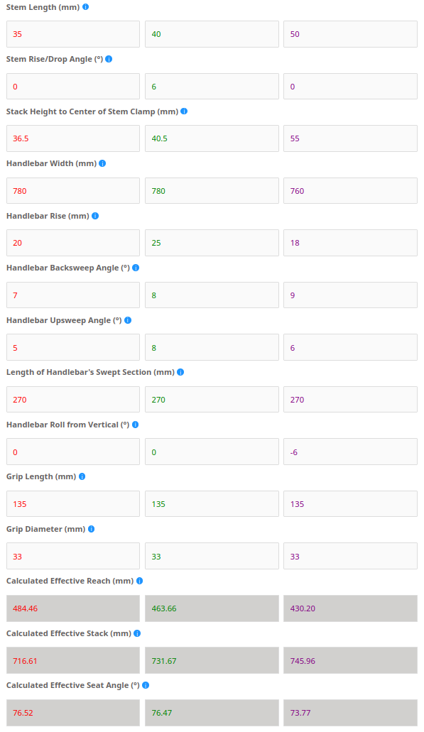

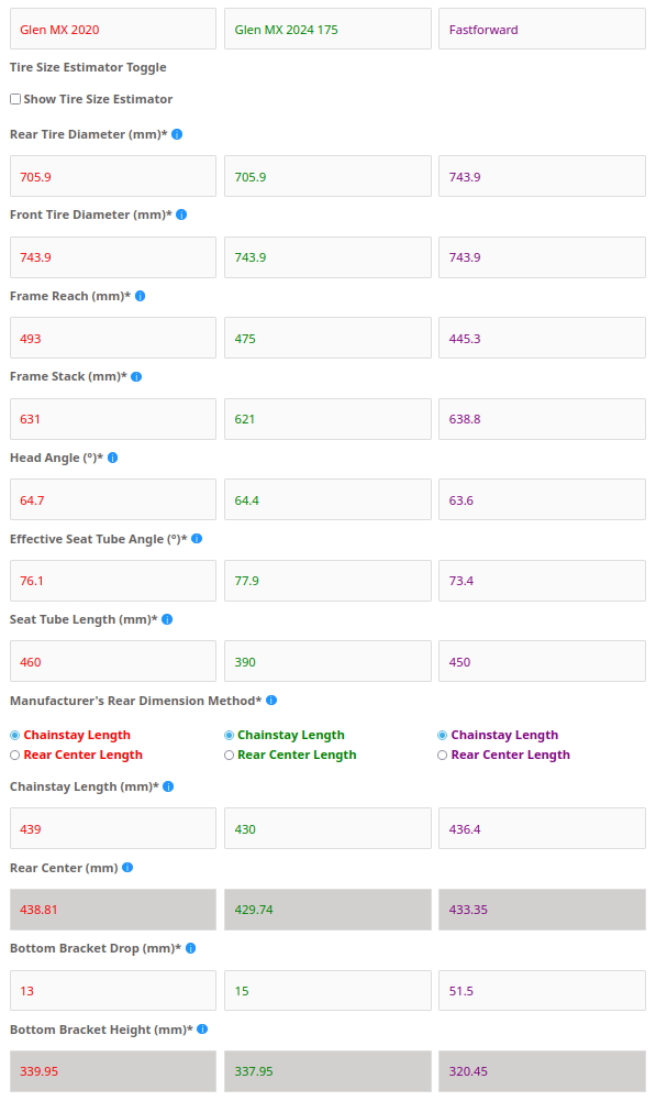

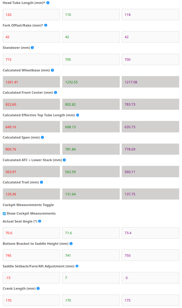

Neben dem Glen habe ich noch ein Last Fastforward (Hardtail in Größe L mit 445,3mm Reach, RAD ist gemessen bei 875mm). Komme damit auch sehr gut zurecht, vor allem bei technischen Stellen ist es mit dem Fastforward leichter und fühle mich sicherer als ich es mit dem Glen tat.

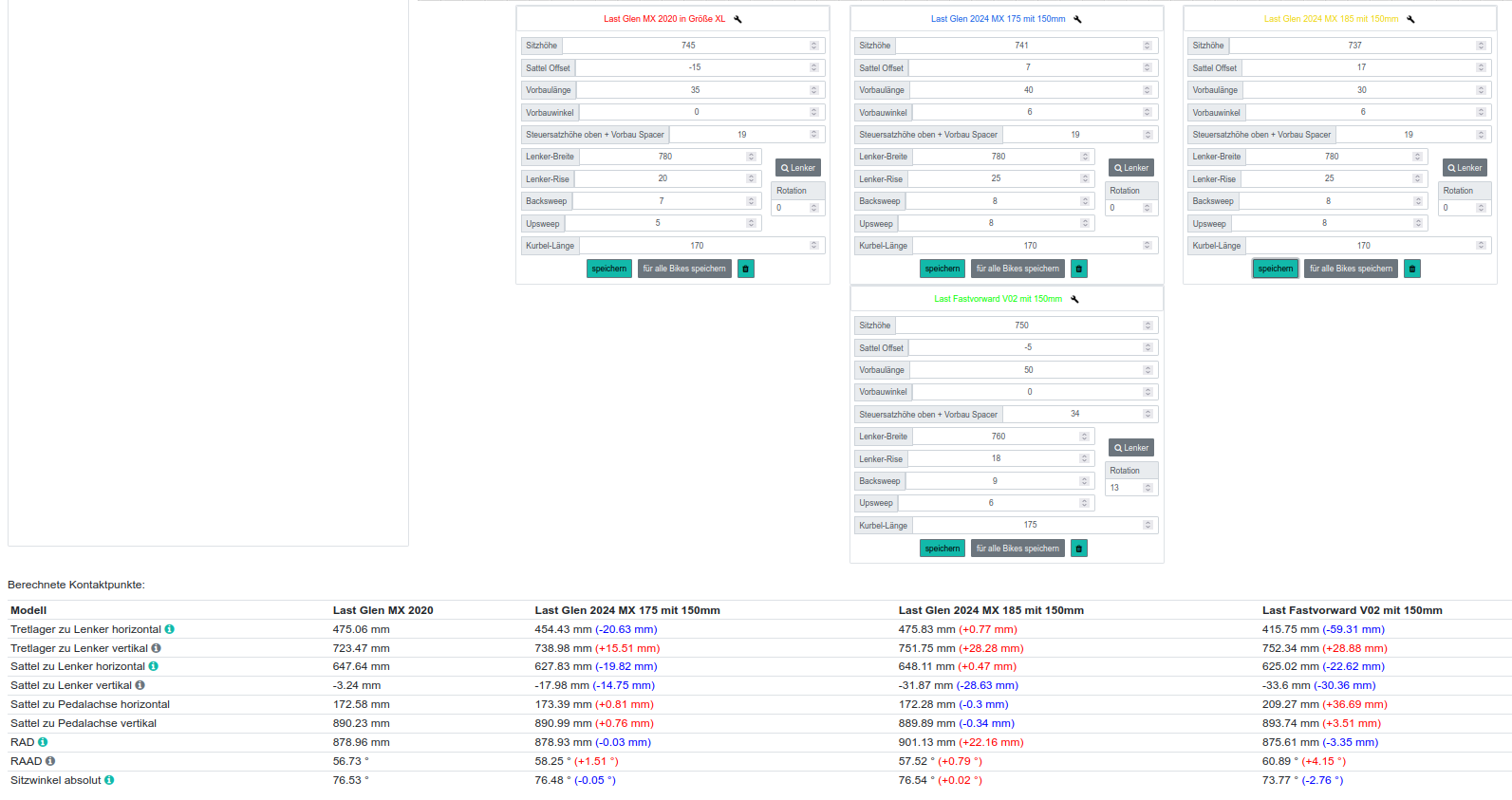

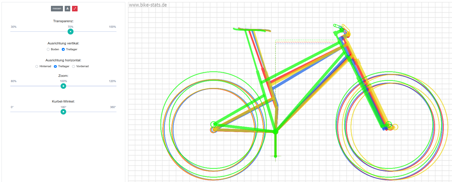

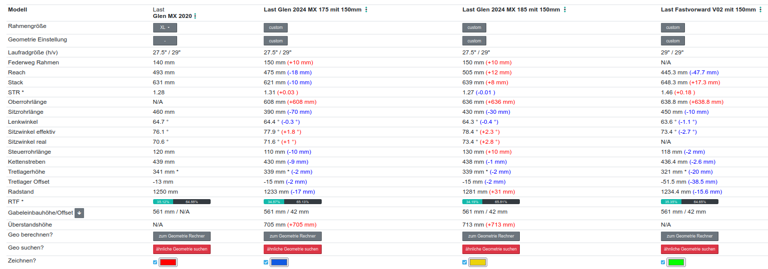

Hier mal paar Grafiken von bike-stats (als Basis mein altes GlenV01, dann das neue in 175 und 185 und zum Schluss mein Hardtail):
Die Lenkerrotation beim Fastforward musste ich so eingeben um auf die gemessenen 875mm zu kommen...denk aber nicht, dass der in der Realität wirklich so stark gedreht ist (weiß nicht, wie die Rotation bei bike-stats angesetzt wird, am Rad ist er nur etwas nach hinten gedreht).
Beim alten Glen ist mein alter Kore-Vorbau/Lenker angegeben, bei den neuen Glen habe ich mal Newmen von den Werten her angenommen.

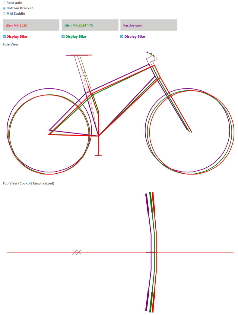

Und das Ganze hab ich auch noch mit https://madscientistmtb.com/bike-geometry-compare/ durchgespielt:
1735752252083.png1735752284794.png1735752580772.png1735752652323.png1735752728996.png

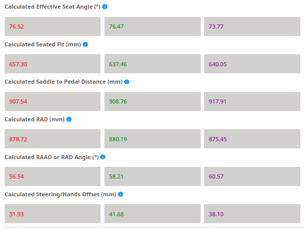

Jetzt zu meinen konkreten Fragen:
a) Sind die Annahmen plausibel oder hab ich irgendwo einen Fehler drin?
b) Einige hier im Forum sind ja (durchaus aus gutem Grund) eher für längere Räder...deshalb und weil ich ja selber vom 185er komme, habe ich mir auch die Werte vom 185er genau angeschaut. Ich bin aber immer noch der Meinung, dass zu meinem Fahrstil und letztendlich meinem Gefühl das 175er besser passt. Kann ich da meinem Gefühl/den theoretischen Werten soweit vertrauen oder was würde für das 185er sprechen?
c) Etwas "Sorgen" macht mir der berechnete SHO-Wert (Steering/Hands Offset) mit 41.68mm. Klar, wenn ich den Lenker etwas drehe, wäre der RAD und RAAD-Wert immernoch im angestrebten Bereich und der SHO-Wert würde runter gehen. Aber wie wirkt sich dieser genau aus oder ist der eher vernachlässigbar?
Mir ist klar, dass das alles sehr theoretisch ist und ich dann eh schauen muss, wenn der Rahmen da ist. Will nur nicht, dass es dann heißt, "hättest halt vorher mal gefragt/nachgeschaut" :)
Anhang anzeigen 2072443Anhang anzeigen 2072444Anhang anzeigen 2072446Anhang anzeigen 2072447Anhang anzeigen 2072450

persönliche Meinung als jemand der nichts mit RAD anfangen kann.
Du hast das klassische Problem dass dir durch steile Sitzwinkel das eff Oberrohr ausgeht. Beim 175 müsstest sehr viel über einen längeren Vorbau holen um anständig Sitzen zu können.
Wenn das 185 und das FFW vergleichst, fällt bei ähnlichem eff Oberroh auf, dass beim FFW ca 5cm weniger Radstand hast und Front Rear Center beim FFW eher weiter hinten ist, dazu längerer Vorbau brom FFW.
Beim 185 musst du auf jeden Fall weiter nach vorne um zentral zu Stehen auf dem Bike.
Ich persönlich würde an deiner Stelle versuchen das Cockpit weiter nach vorne zu bekommen, ggf nach unten zu bekommen, damit es dich im Stehen mehr zentral auf das Bike positioniert.
Eventuell kannst ja mal mit einem Kumpel Zeitlupen Videos machen und schauen wie positioniert bist. Würde dabei auf die Position der Ellbogen achten, sind die raus, also wirklich nach außen.
Ich versuche darauf zu achten, macht bei mir einen immensen Unterschied ob ich das Bike spielerisch bewegen kann, trotzdem war der Kommentar beim Fahrtechniktraining, tiefer gehen und Ellbogen raus.
Gerade wenn es technisch wird, tief, Ellbogen raus, nicht nach hinten ausweichen und somit Druck von der Front zu nehmen.
Denke das ist der Grund für RAD. Mit den kurzen Bikes stehst halt auf und bist zentral. Mit längeren Bikes, musst aktiv daran denken dich zentral zu positionieren.
Steil ist der Sitzwinkel des Glens doch auch nicht wirklich. Ich würde sagen, der ist für heutige Maßstäbe ganz normal und gut getroffen.
Das Problem bleibt natürlich, dass es im Sitzen nach vorne hin immer kürzer wird. Die Konsequenz daraus wollen viele nicht akzeptieren.

Ja, das mit dem eff. Oberrohr stimmt.
Allerdings musst du beachten, dass ich beim GlenV01 den Sattel ziemlich weit nach vorne schieben musste (im Prinzip hatte ich ihn soweit wie möglich nach vorne und hätte ihn am liebsten noch etwas weiter vorne gehabt)...deshalb der Wert -15. Beim 175V03 ist er dagegen minimal nach hinten versetzt, um die gleiche Sitzposition zu erreichen.
Wenn man sich das Ergebnis von "Sattel zu Lenker horizontal" anschaut, dann liegt das 175er zwischen dem 185 und dem FFW. Etwas Spielraum hätte ich noch mit einem 50er statt 40er Vorbau und notfalls noch Lenker mit 40er Rise statt 25 und dafür keine Spacer unterm Vorbau. Würde dann beides den Wert nochmal erhöhen, oder? Die zwei Seiten haben da meiner Meinung nach einen Fehler drin, weil der Rise vom Lenker nicht auf den effektiven Reach berücksichtigt wird.

Jedenfalls schon mal vielen Dank an alle Rückmeldungen! Sofern nicht noch gravierende Einsprüche kommen ;), werde ich am Wochenende den Rahmen bestellen und im Frühjahr geht dann hoffentlich das Testen los :) (im Winter bei Schnee und Salz muss das alte FFW herhalten :lol: )
Auf den SHO-Wert ist bisher jetzt noch niemand drauf eingegangen...ist er eurer Meinung nach rel. unrelevant oder muss dieser als Kompromiss in Kauf genommen werden, wenn es nicht anders geht?
Würde an deiner Stelle alle theoretischen Werte ignorieren.
Für mich sind diese ganzen Formeln eine Suche nach 10min messen und es spuckt das perfekte Bike raus.
Der Nachfolger meines Bikes hat in meinem Setup zb einen um 30 mm kürzeren Abstand von Sattel zu Lenker. Das ist nicht so wenig.
SHO? Dazu habe ich überhaupt keine Wahrnehmung. Ich merke nur, wenn der Lenker zu hoch ist (Stack usw).
