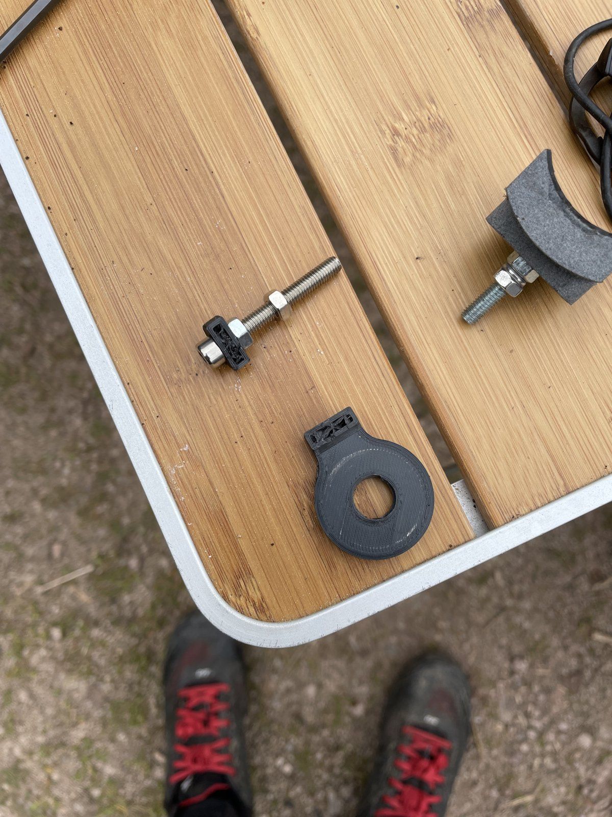

Muss glaub am 3D Druck noch was verbessern 🙈
Heut zuviel los für durchfahren aber 2,5 Abfahrten hat es gehalten.
