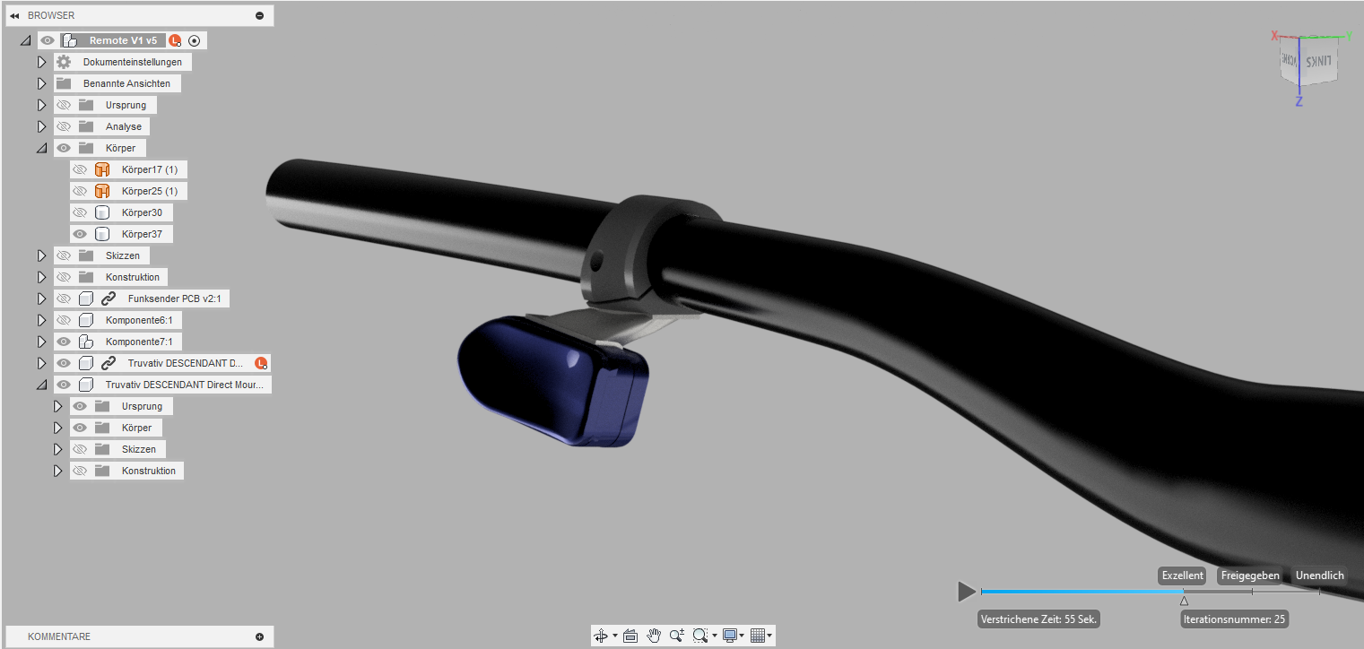

Sooo mal wieder ein Update:
Heute ist in CAD folgendes Remotedesign entstanden:

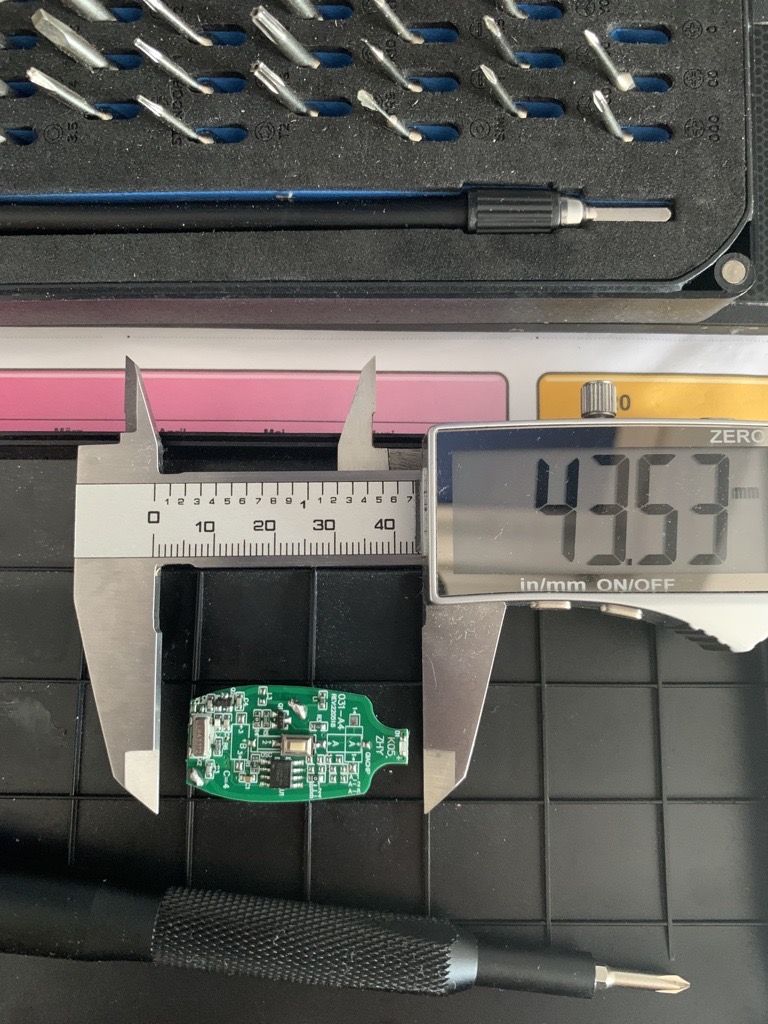

Es enthält diesen chip, welcher das Funksignal sendet. Stromversorgung erfolgt über eine inegrierte Knopfzelle.
Von elektronischer Seite aus läuft jetzt alles erstmal:
der Servo dreht sich um 180 Grad, wenn beim Sender der Knopf gedrückt wird. Lässt man diesen los, rotiert der Servo zurück bis 0 grad. Ich werde jetzt ersteinmal die Halterung für unten an die Sattelstütze 3D drucken und testen, dann wird der Akku und die Ladeelektronik getestet und eingebaut. Als letztes Bauteil wird der Knopf für den Lenker designt. Sollte dann (wider erwarten:rolleyes:) alles funktionieren, setzte ich mich gegebenenfalls noch an ein paar Softwareoptimierungen um Strom zu sparen (z.B. sleepmode wenn das Bike nicht bewegt wird, Funk wird nur alle 100ms gelesen... )
Hier nochmal ein Bild von meinem Prototypingsetup, man ignoriere meine laienhaften Lötskills :o

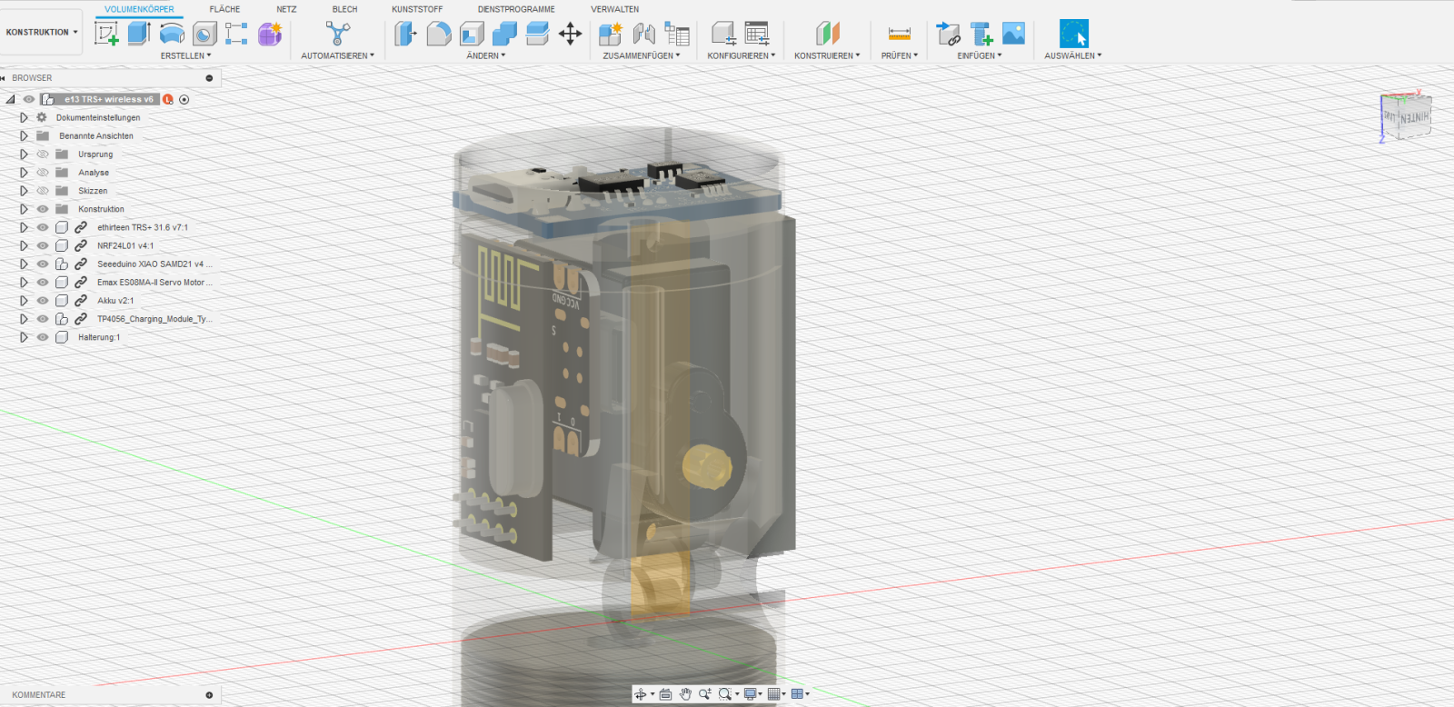

Sieht gut aus :daumen: komme gerade aus dem Urlaub zurück und hatte das Projekt in letzter Zeit ruhen gelassen. Mein letzter Stand war, das alle Einzelteile das tun was sie sollen. Der nächste Schritt (Integration) ist wie sich herausstellte mit sehr vielen Kopfschmerzen beim löten verbunden, da leider auf sehr sehr wenig Platz viele Kabel verbunden werden müssen. Das Gehäuse ist so in etwa fertig, ist nur echt schwer 3d zu drucken wegen extrem dünnen Wänden. Ab da würde ich jetzt die nächsten Tag wieder auf nehmen. Meine aktuelle Version sollte eher als Entwicklungsplattform (sozusagen V0) gesehen werden, da viel überdimensioniert ist, dafür aber eben schnell per usb-c am Laptop angeschlossen und mit neuem C++ code bespielt, denn meine jetzige software ist noch extrem ausbaufähig (Energieeffizienz).

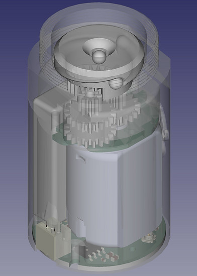

Also mein Versuchsobjekt ist eine Fox Transfer und ich werde den Umlenkmechanismus ersetzen. Bei der Fox ist der kein tragendes Element wie bei anderen Stützen.
Anfangs wollte ich auch einen Servo nehmen, hab mich aber dann doch dagegen entschieden. So kann ich jetzt einen für eine Li-Ion Zelle passenden Motor verwenden und konnte letztendlich den verfügbaren Bauraum besser ausnutzen.
Die Elektronik ist auch eine komplette Eigenentwicklung, da kann ich dann relativ viel Code von meinen Lampen wiederverwenden (inkl. Fernbedienungen).
