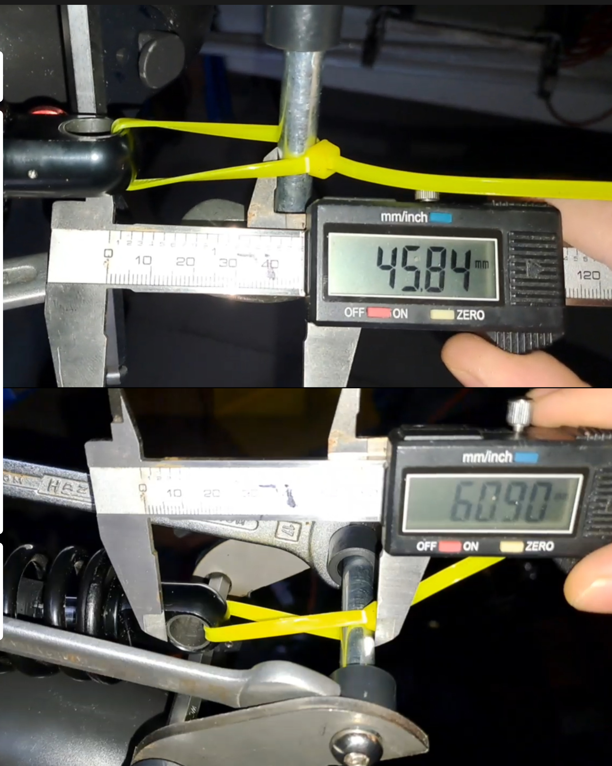

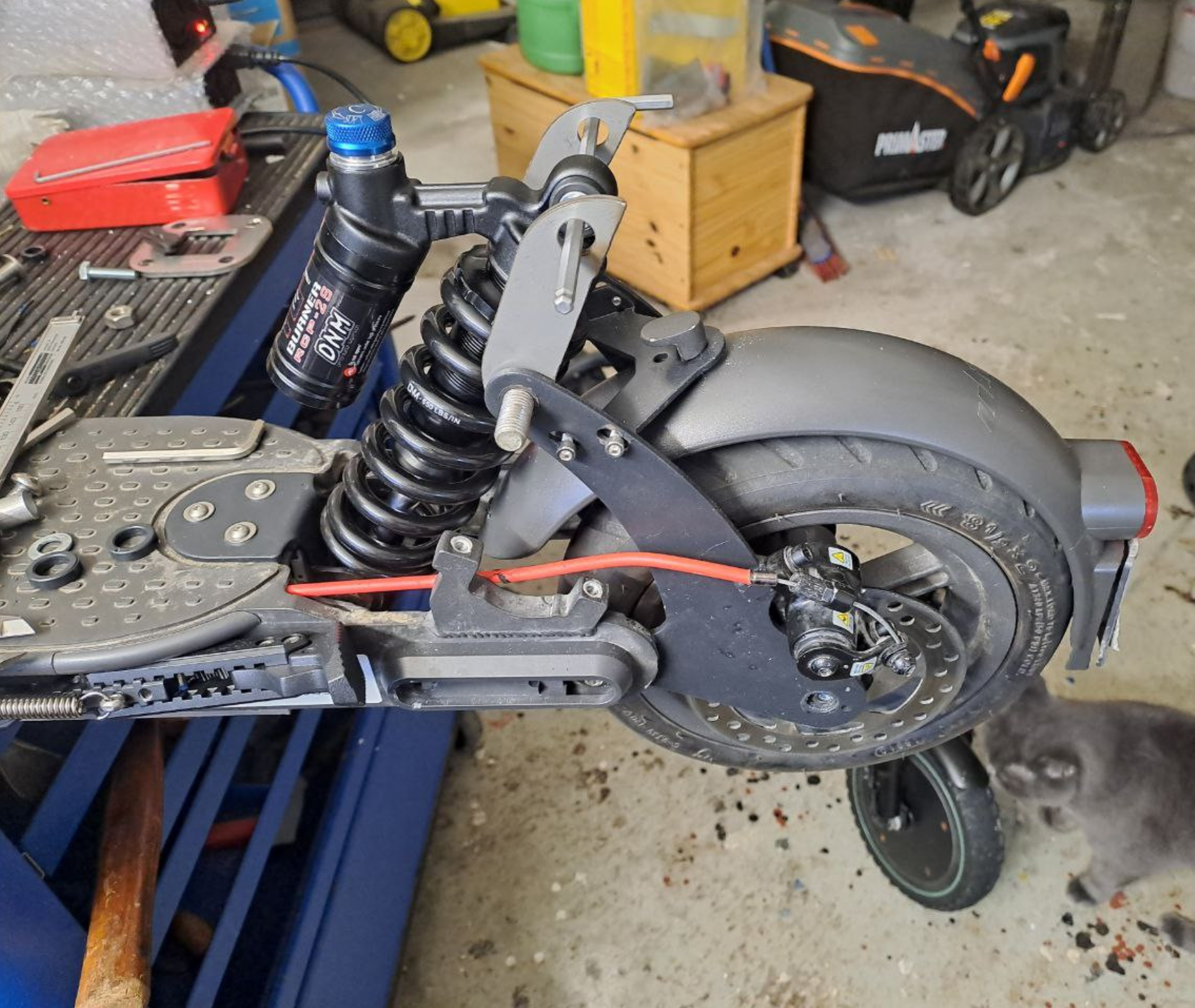

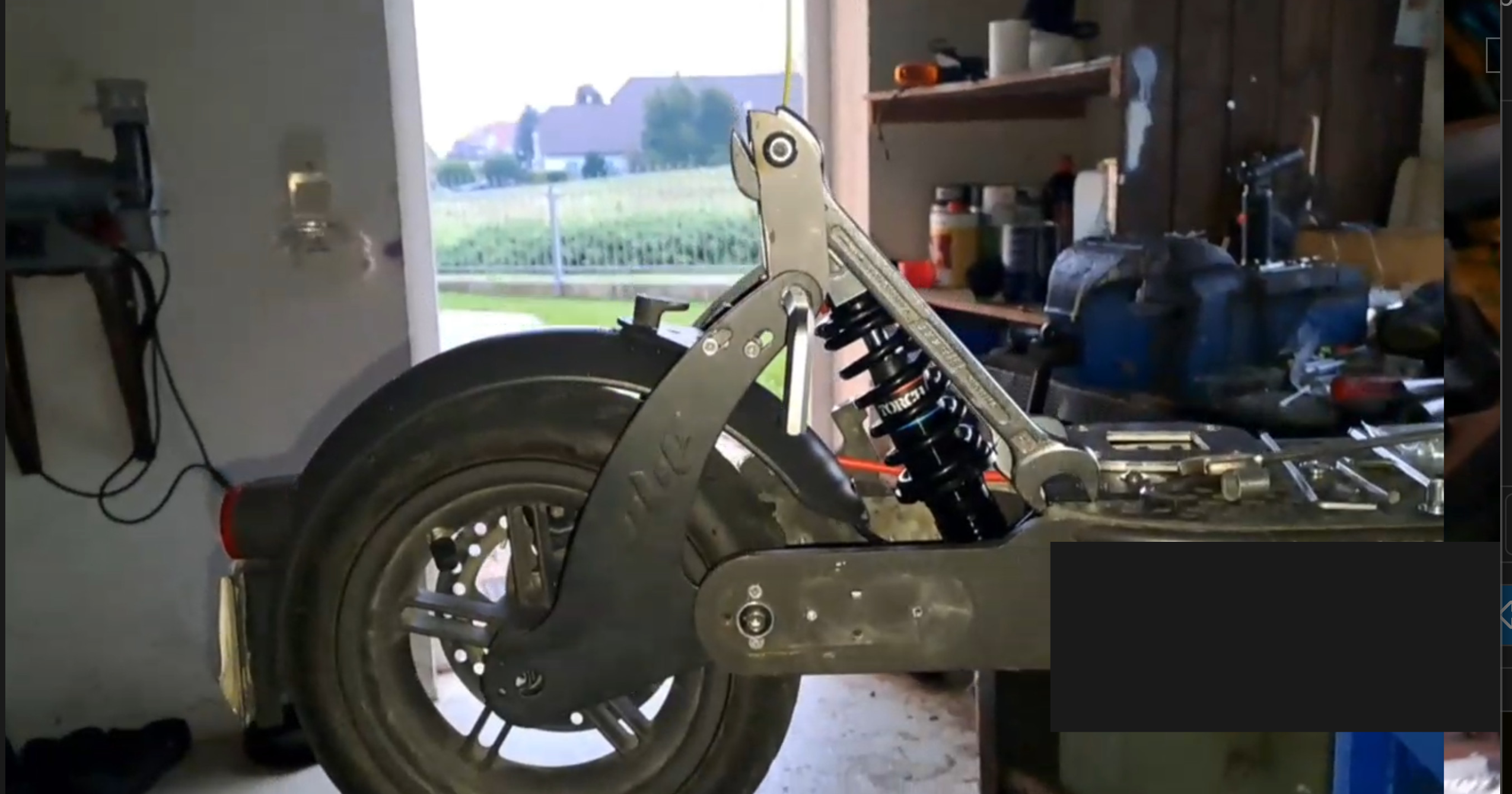

Kann mich noch nicht entscheiden,
wollte zuerst 210mm, dann denk ich mir das 200mm "passender" wären,
und schwanke nun zwischen 190 und 200mm...
Problem ist, das 550LBS viel zu viel sind, und da was mit 250-350LBS dann rein müssten...
Joa...
Vielen lieben herzlichen Dank erstmal für die Infos!
Ja Richtig die Federangabe bezieht sich auf das 190mm Modell.
Was für ein Modell benötigst du denn?
Ja Toll 195mm gibts aber nicht xD ( Auf dem Bild is eine 150mm drinnen ... und toll.. gerade nachgerechnet... macht ja "leider" und cool... auch eine 190mm ...Weil ich wollte 5cm+ Federweg haben, aber mei.. ist halt so...
Nur.... andere Federung muss rein, und das Autoventil wollte ich mir eigentlich auch verbauen.... aber k.a. bei so wenig Federweg dann... Hast Du dies schon gemacht? :D
cool, das ich aber dafür jetzt schonmal vorab die Maße habe, damit man sich erstmal umsehen kann,
Danke nochmal :D

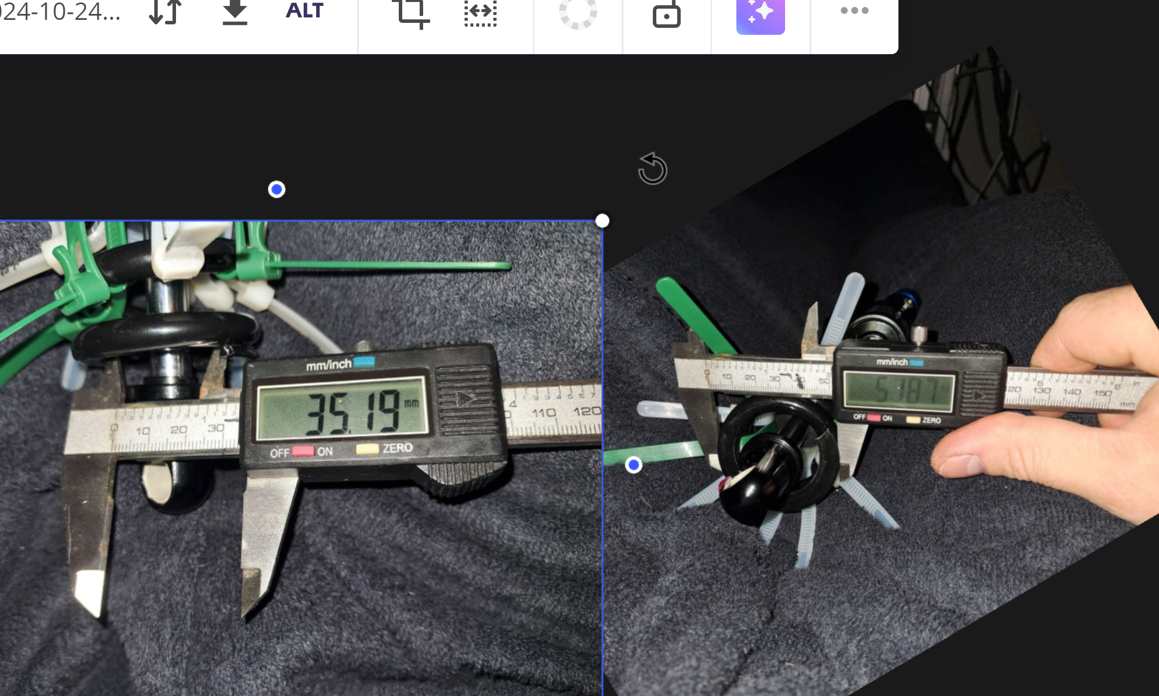

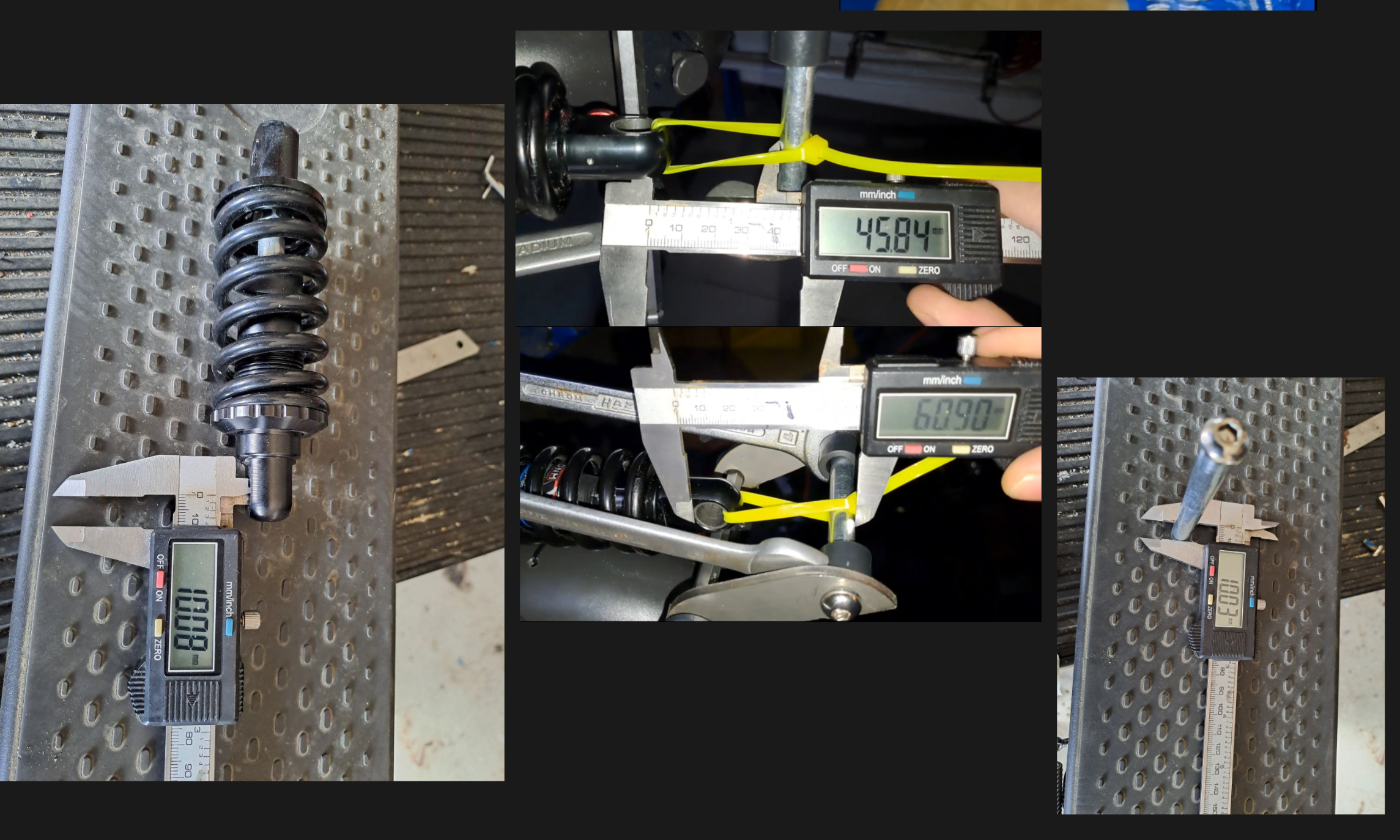

Maße der Feder (190mm)
Länge 130mm
D Außen 53mm
D Innen 35mm
200mm Dämpfer:
innen 35mm
außen 52mm
länge 127mm ( genau soweit eingespannt, das die Feder herausging )
also ~an sich gleich wie beim 190mm Modell schon mal
