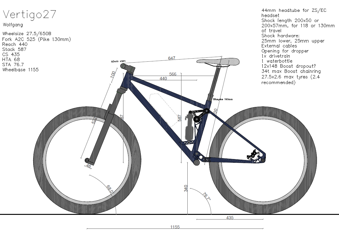

Also mein Wunsch war, ein wendiges, kurzhubiges (Trail) Bike anzuschaffen.
Quasi gegen den Trend (länger, flacher, tiefer, mehr Federweg, größere Laufräder).
Dh mit 130mm FW vorne und 118mm FW hinten. Und 27,5/650B.
Grundsätzlich war mit das Material egal. Aber nach einer Testfahrt, besser gesagt, nach mehreren Testfahrten bzw Wechseln des Rades zwischen meinem und Andreas seinem Cotic, reifte der Wunsch, mir diesmal Stahl MTB zu nehmen.

Nachdem aber weder Stanton, Cotic, Starling, MarinoBikes, Swarf (zum Niederknieen schön :love:)&Co die richtige Geometrie, noch die richtige Laufradgröße (nämlich 27,5) anboten, wurde es eben ein Maßrahmen (Custom) bzw Geometrie. Wobei ich mich vom Hersteller (Schweißer, Testfahrer, Verkäufer, Planer etc) beraten ließ. Einzig das Sattelrohr bzw der Winkel war mehr oder weniger vorgegeben bzw nicht änderbar (also um die 76 Grad):
Wow groß ist denn der Fahrer für den das Rad gebaut wird? Nur damit man die Maße größentechnisch einordnen kann...
Ich bin auch 1, 72 m groß, habe aber etwas kürzere Beine als Wolfgang.

Eigentlich wollte ich mal was Anderes und habe mir vor kurzem ein Carbonfully gekauft. Ein Saracen Kili Flyer mit 130mm Federweg und relativ leichtem Carbonrahmen (2,3kg). Die Idee war das es besser bergauf geht, schneller ist und mit der relativ klassischen Geometrie (67 Grad Headangle, 73 Grad Seatangle) als spritziges Gerät für die Hometrails ausreichen sollte.
Leider bin ich damit nicht ganz glücklich geworden, nach ein paar Ausfahrten war klar, dass der Rahmen wieder weg muss und ich ein bike will, dass sich bergab wie das Rocket fährt, aber besser bergaufgeht. Die Idee war bei 27,5 und progressiver Geometrie zu bleiben, aber dies mit weniger Federweg zu kombinieren (150 / 130).
Mit meiner Shortlist bin ich dann beim neuen Transition Scout gelandet. Nachdem der Rahmen aber relativ teuer und für einen Carbonrahmen auch noch ziemlich schwer ist, habe ich mir gedacht, ich kann mir den Rahmen gleich auf Maß bauen lassen. Nach weiterer Recherche bin ich dann auf das Vertigo gestoßen.
Ich habe dann mit Michiel Kontakt aufgenommen und nach einigen Iterationen haben wir uns dann auf obenstehende Geometrie verständigt.
