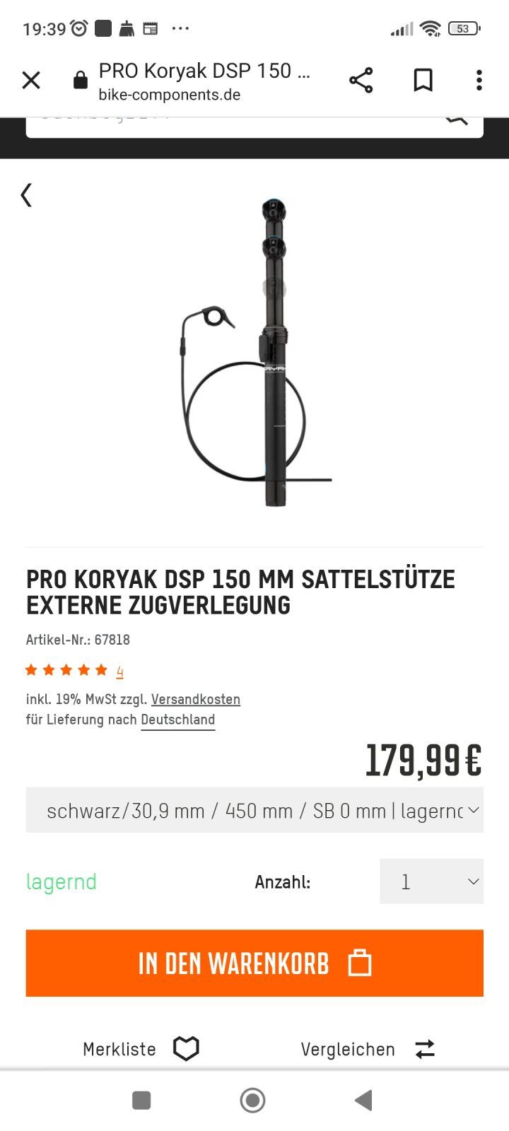

Ich besitze seit kurzer Zeit ein custom aufgebautes Hardtail mit on-one 45650b Rahmen. Da ich das Bike sowohl aufm Pumptrack und kleineren Dirtjumps, als auch im Wald und auf Touren bewegen werde, soll da bald ein Dropper Post dran. Allerdings ist nicht wie bei meinem fully ein Loch fürs Kabel gebohrt. Kann man da dennoch irgendwie einen Dropper dranmachen der ohne Fernbedienung funktioniert? Liebe Grüße

Du kannst eine Sattelstütze mit außenliegendem Zug verwenden, wie z, B. diese:
https://www.bike-components.de/de/XLC/All-MTN-Sattelstuetze-SP-T10-mit-Remote-p58119/
Fernbedienung ist da auch dran, würde ich auch nicht drauf verzichten wollen.
Der Zug wird oben an der Sattelstütze eingehängt und dann am Oberrohr entlang befestigt.

Ein einfacher Dropper mit Hebel unterm Sattel sollte funktionieren, solange Du eine passende für Deinen Sitzrohrdurchmesser (sorry, kenne Deinen Rahmen nicht) nimmst und im Sitzrohr selbst keine Hindernisse verbaut sind (z.B. für Flaschenhalterungen), die verhindern, daß der Dropper ausreichend tief im Sattelrohr sitzt.
Solche Dropper gabs bisher für max. 120 mm Verstellung. Hab so eine, bin zufrieden.
Weiterer kleiner Nachteil: Bei Benutzung des Hebels mußt Du halt einhändig fahren. Ist bißchen lästig und bei mir eher ein Problem, wenn ich nach Tiefstellen am Ende eines Trails den Sattel wieder hochfahren will.
