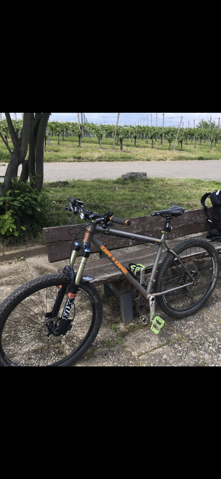

Hi Liebe Mountainbike Community,
Ich Besitze ein Hardtail, das mit dem Rahmen des on-one 45650b aufgebaut ist. Nun, ich bin super zufrieden und alles, spiele allerdings mit dem Gedanken, eine passende, gebrauchte Gabel mit mehr Federweg einzubauen. Zurzeit ist eine Rockshox Reba mit 120mm Federweg verbaut. Allerdings weiß ich nicht, für wie viel Federweg der Rahmen ausgelegt ist. Ich hatte hier irgendwo in den Tiefen des Forums gelesen, das 456 für 140,150,160 mm Federweg steht.
Stimmt das? Also kann ich eine Gabel bis zu 160mm einbauen?
Und macht das überhaupt Sinn, oder sind da die Belastungen auf den Rahmen zu groß? Das hatte ich nämlich auch im Forum gelesen.
Kann mir da vllt jemand mit mehr Ahnung weiterhelfen?
Liebe Grüße
Die jetzige müsste dieses Ding hier sein, aber warscheinlich ein älteres Modell https://www.sram.com/de/rockshox/models/fs-reba-rl-a9
