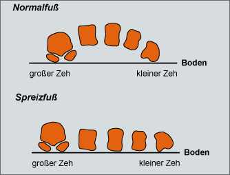

Neben der genannten Spreizfußproblematik, kann auch vorkommen, das die Einlegesohlen sich in die Montagerillen der Cleats (v. innen) drücken.
Kannst Du recht gut erkennen wenn Du die Innensohle raus nimmst und die Einlegesohle von unten anguckst.
Hast Du denn sonst (also außerhalb des Bikens) keinerlei Beschwerden ?
Maßeinlagen können vermutlich Abhilfe schaffen. Viele Orthopädieschuhtechniker bieten auch Innenschuhdruckmessungen an und können somit die Druckspitzen messen. Wobei das in Deinem Fall klar sein dürfte wo die Druckspitzen liegen ;)
Ich hab wie folgt Abhilfe geschaffen : Im Vorfußbereich weiche Maßeinlagen mit einer härteren Schicht auf der dem Cleat zu gewandten Seite (um das durchdrücken der Montagerillen zu unterbinden).
