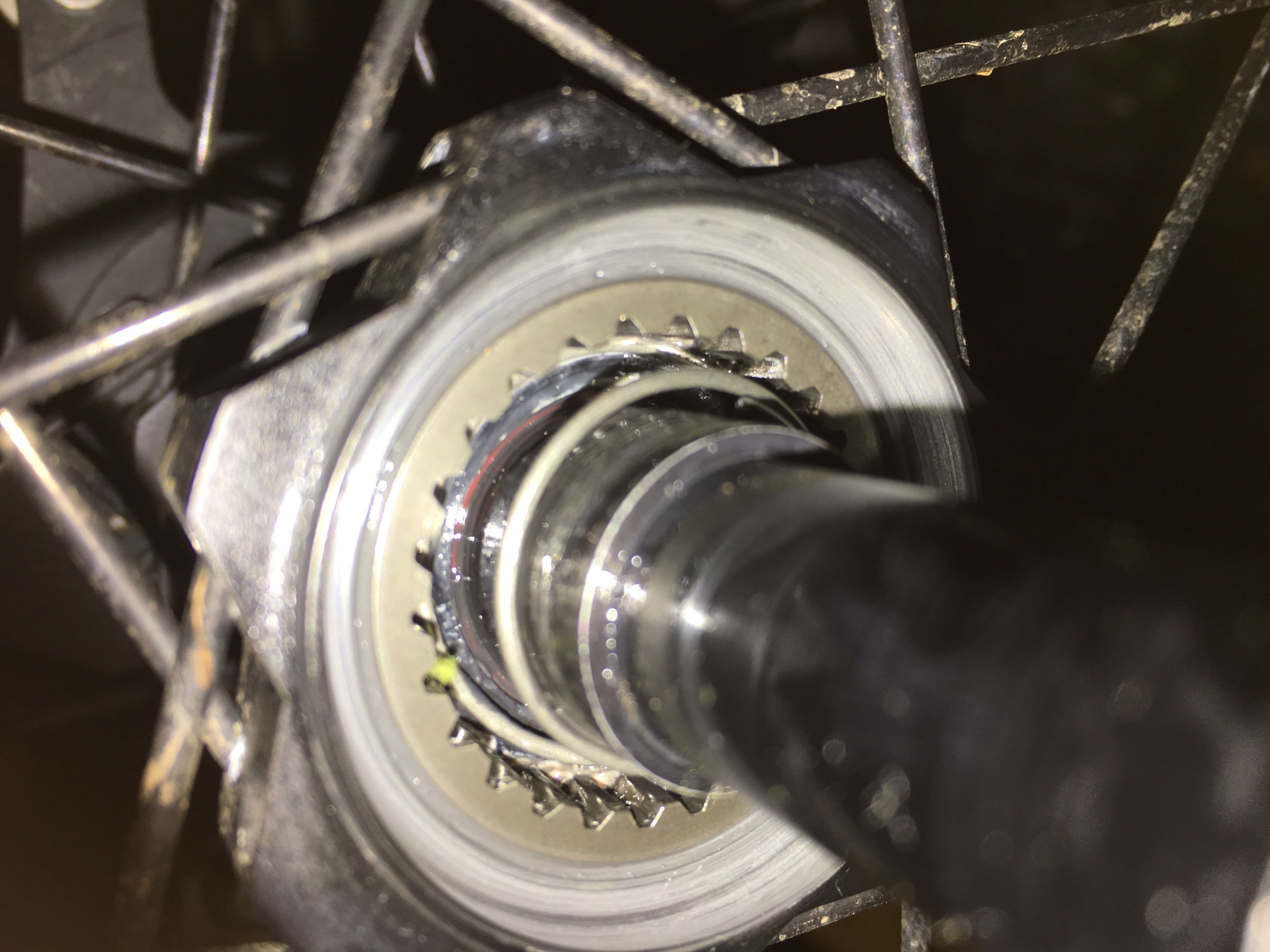

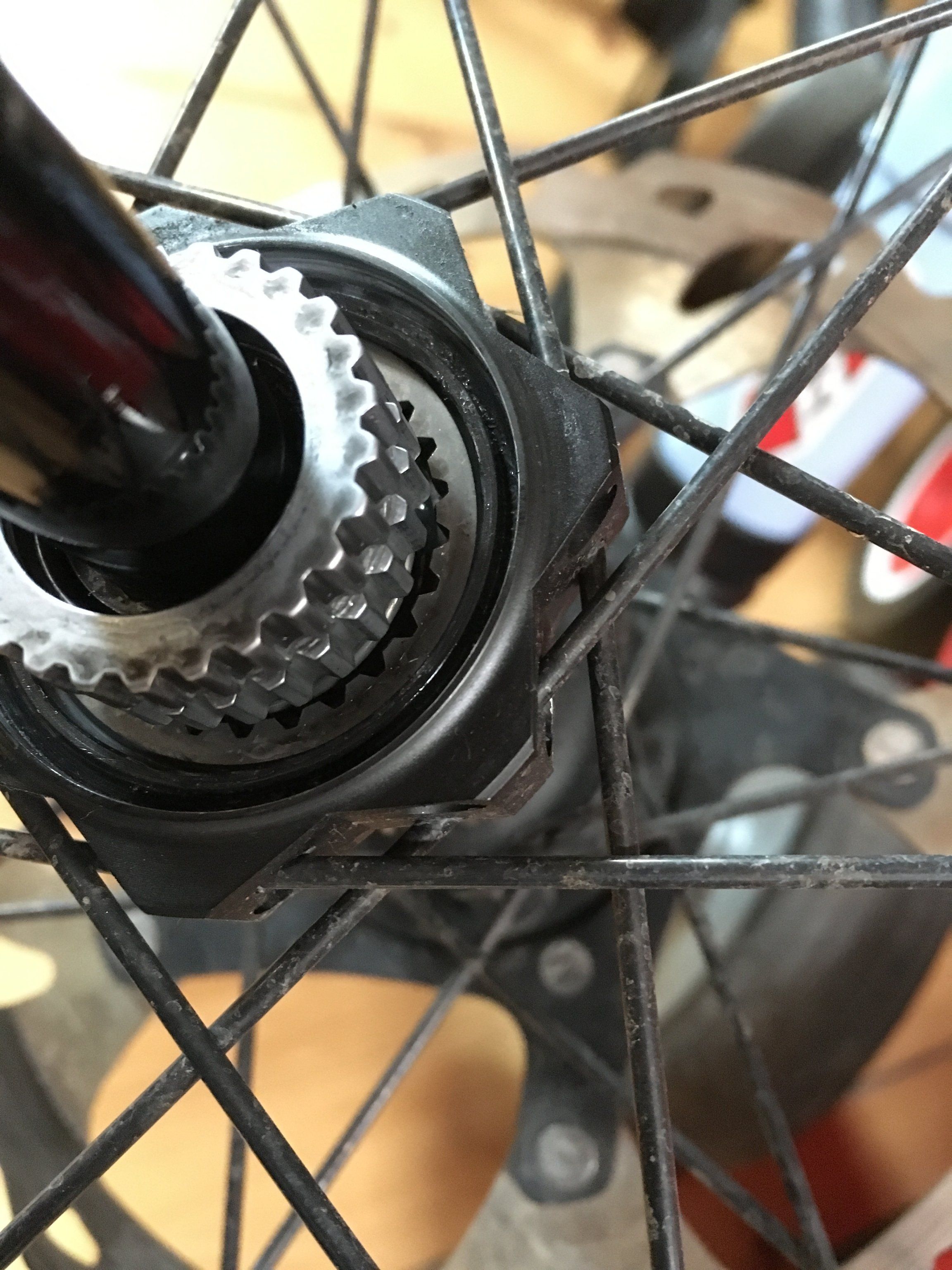

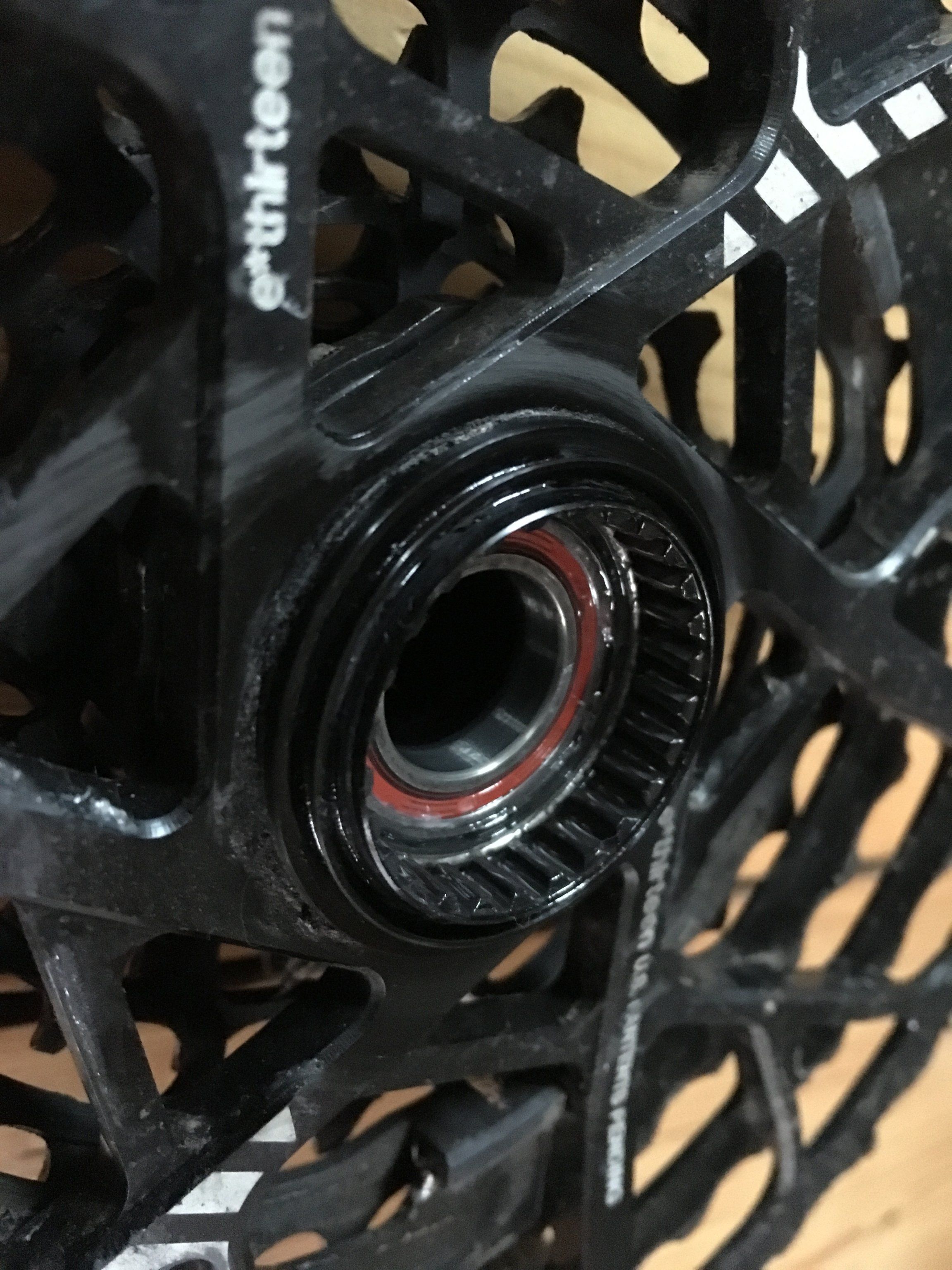

Hallo, da bin ich wieder... und habe den Umbau ca.2,5 Monate im Test
Durchaus auch viel im Dreck.... gefahren.

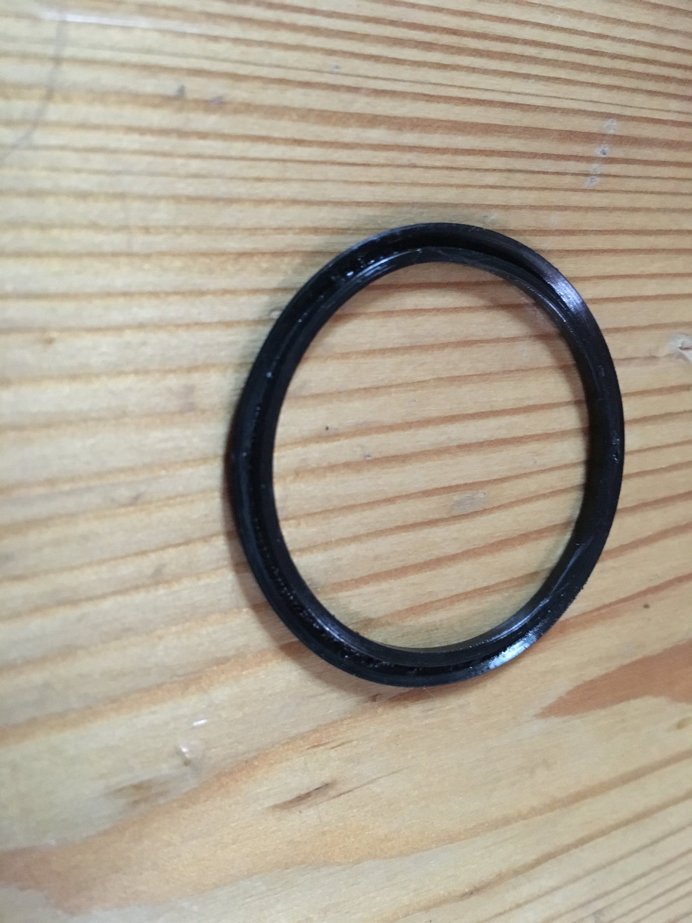

Verwendet wird der Pawl-Dichtring.
Es gibt zwei Varianten.
1. den Dichtring auf den Freilauf Körper setzen.... etwas erhöhte Haftreibung.
2. den Dichring in den Nabenkörper legen. Sobald der Freilauf eingeschoben wird spannt sich dieser etwas auf und dichtet perfekt.

Genau das hatte ich mir schon gedacht. Es wäre vielleicht noch möglich gewesen, dass Du wie von Zauberhand von irgendwo her einen anderen Dichtring ins Spiel gebracht hättest, aber so passt´s ja, danke für den Dreck-Test, Bikeracer! :bier:

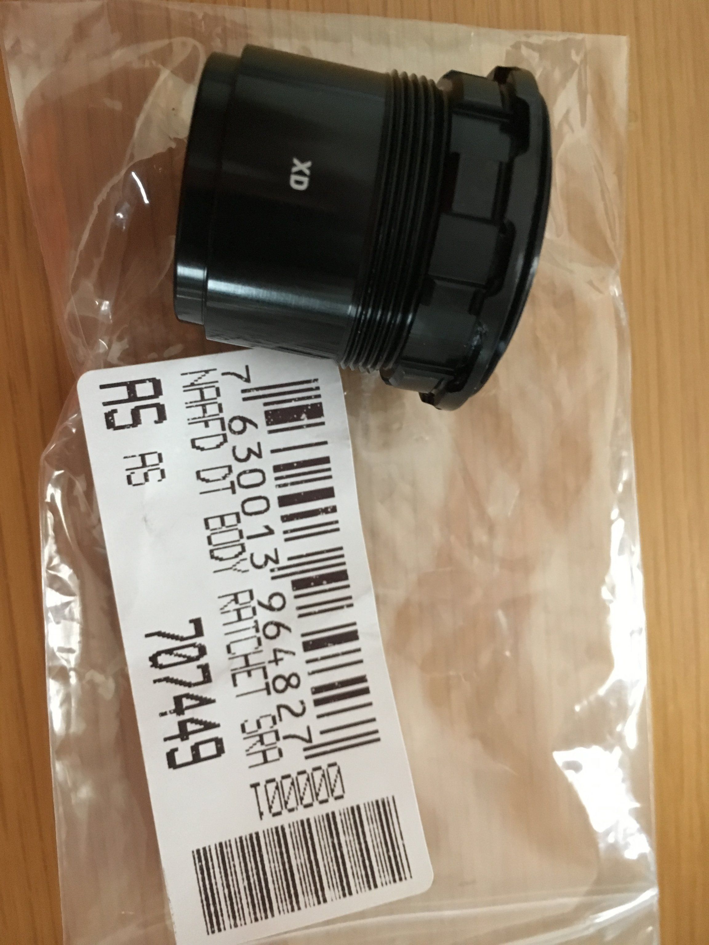

@Bikeracer79

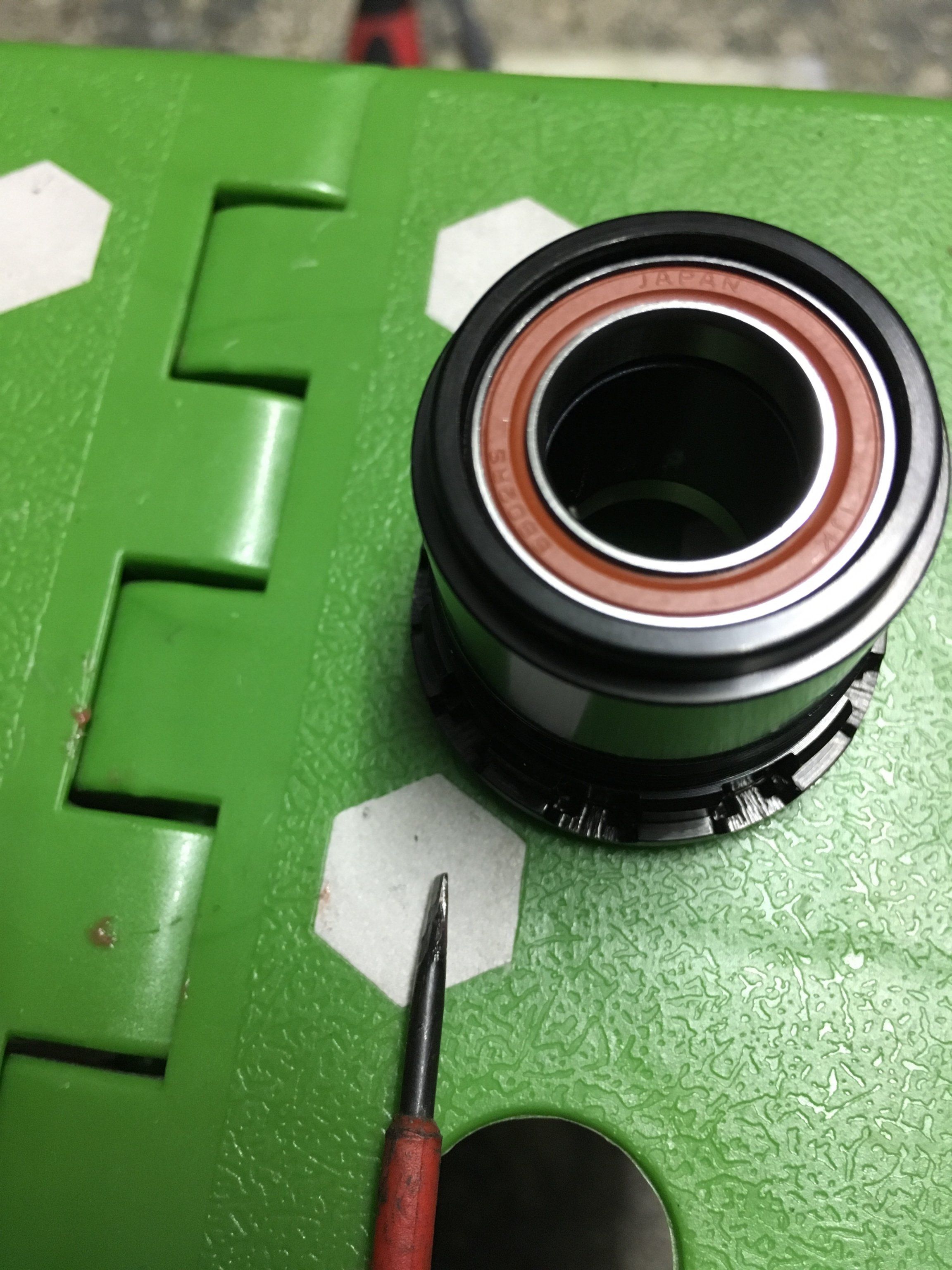

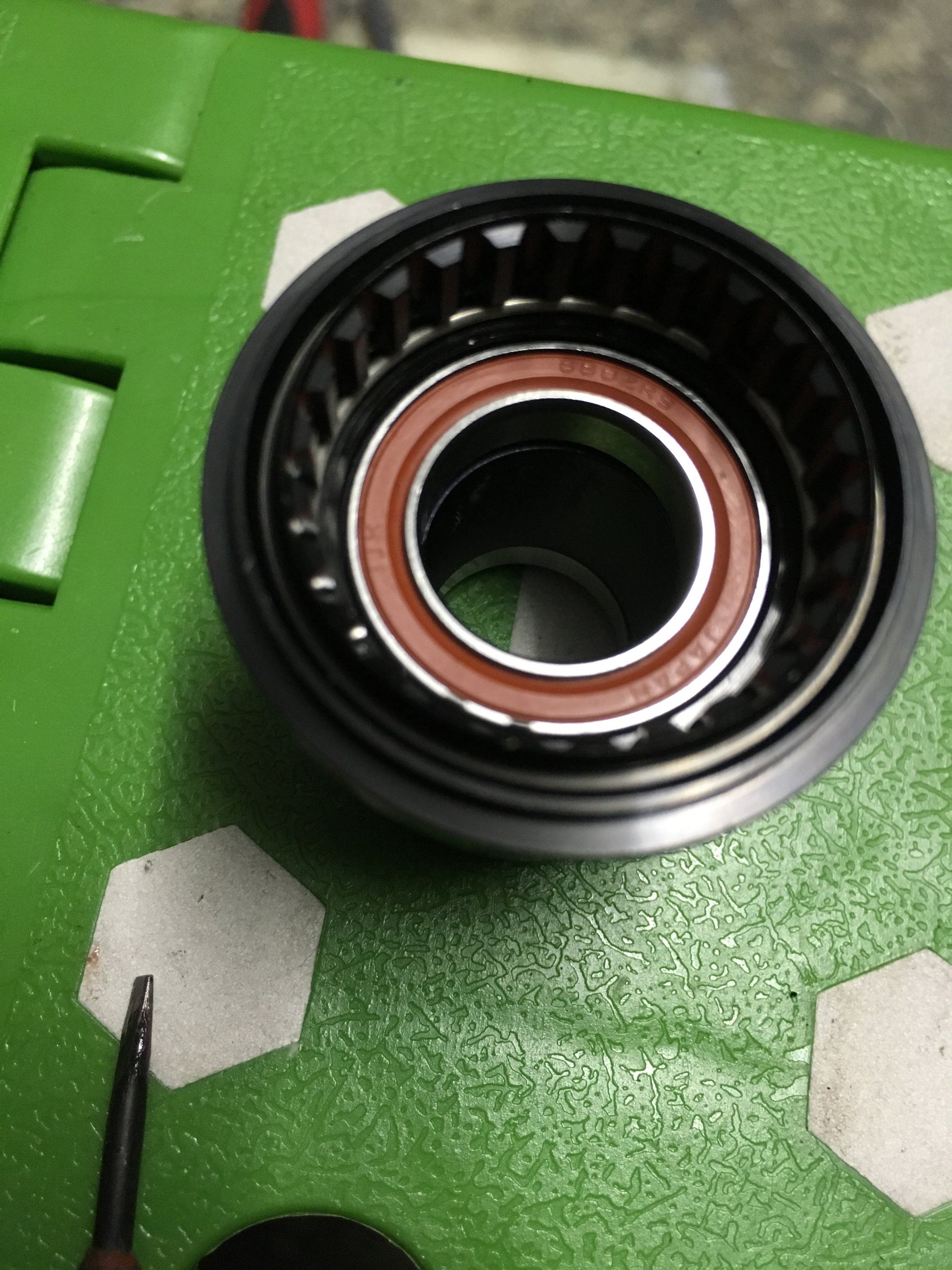

Ich habe den XD Freilauf auch beim Holland BikeShop gekauft. Bin mir aber gerade nicht sicher ob mit offenen Karten gespielt wird. Auf dem Bild und auch im Shop ist von DT Swiss die Rede, steht auch auf dem Freilauf.
Auf dem gelieferten Freilauf steht nicht DT Swiss, sondern nur sehr klein XD. Die EAN Nummer stimmt zwar, aber auf dem Teile Aufkleber und auf dem Lieferschein steht anstatt der Bestellnummer aus der Anzeige nun 707449.
War das bei dir auch so?
Ich schätze das ist ein Nachbau.
Demontieren musst Du die Kassette nicht Extra , hätte ja sein können das Dir das aufgefallen ist.
Ich frag mal nach warum ein anderes Teil geliefert wird.
Drauf steht 6802RS Japan und IJK , Lagerabdeckungen sind außen orange braun und innen schwarz.
