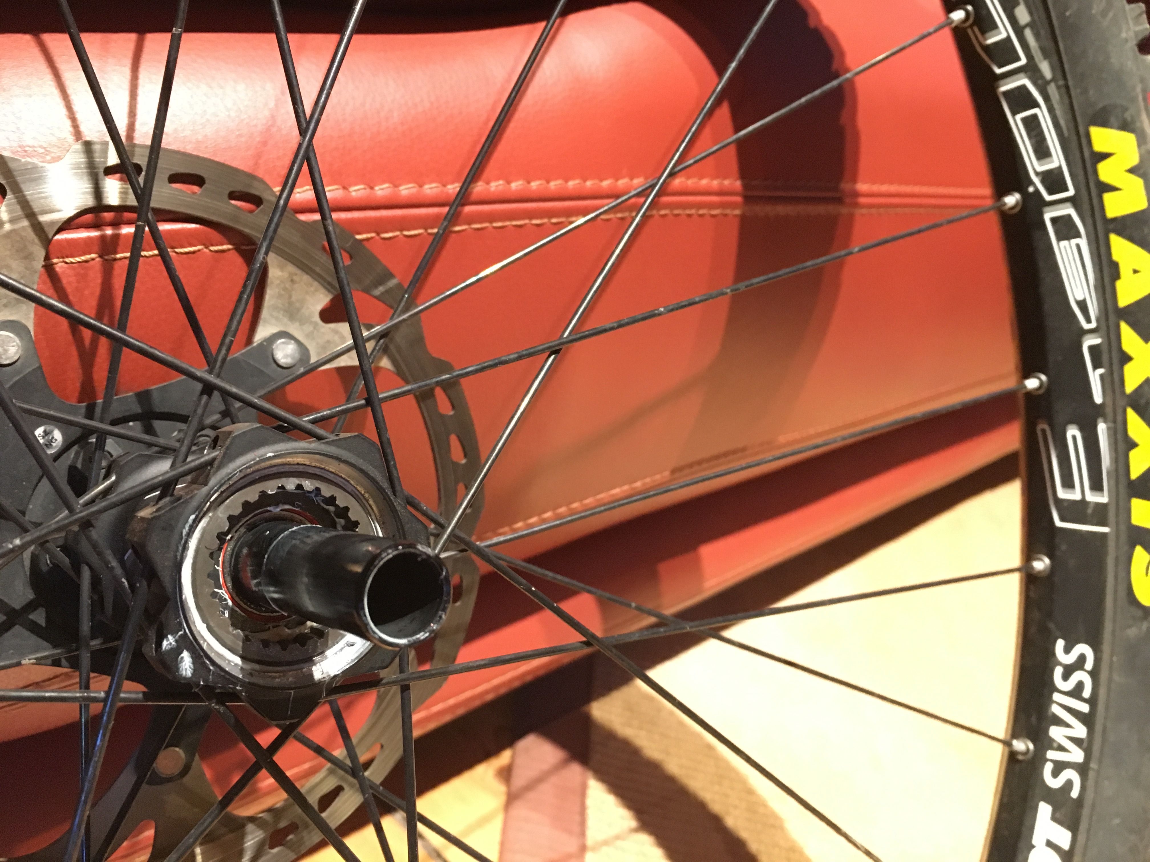

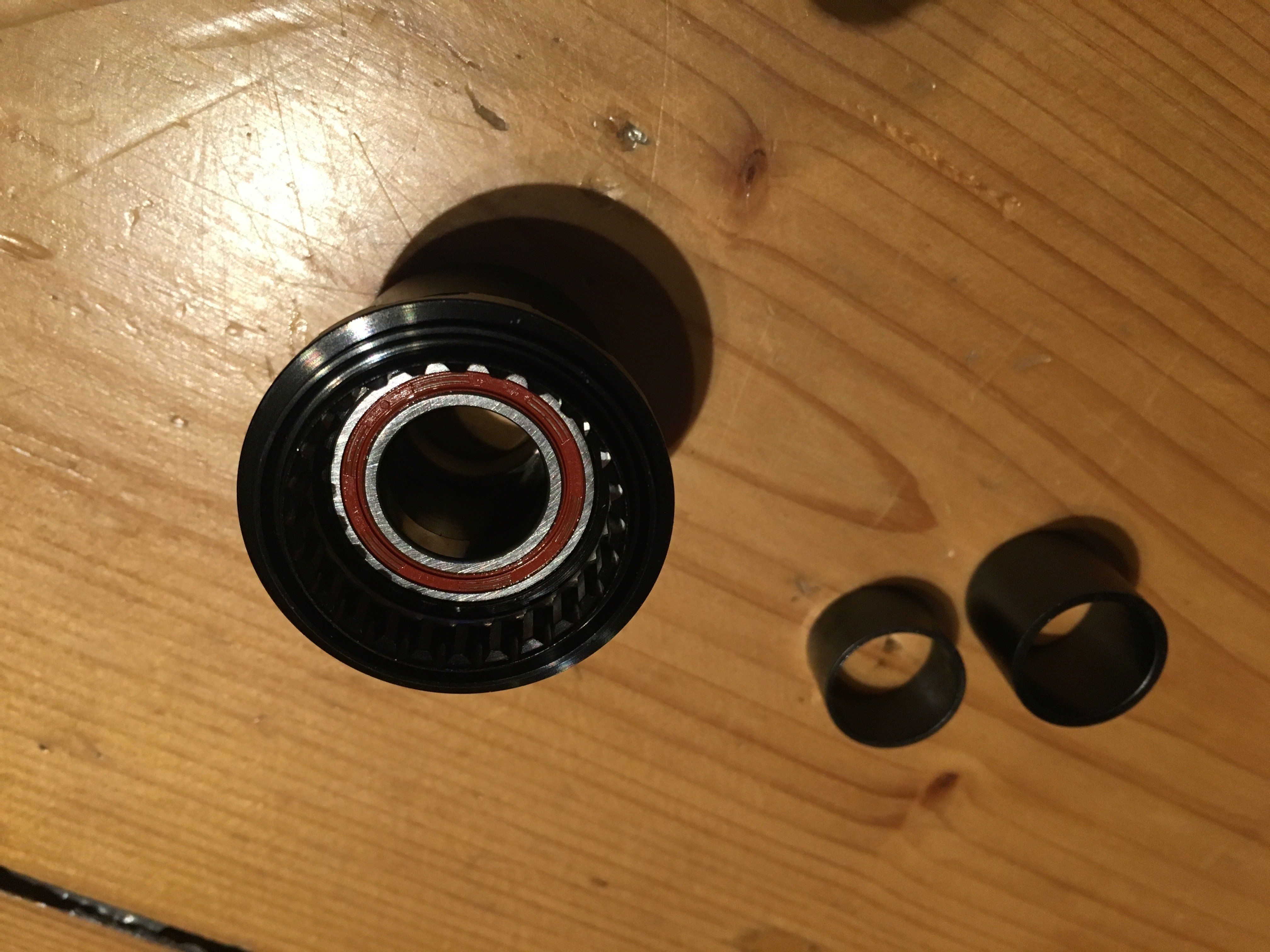

@Bikeracer79 Sicher? Ich hab die Explosionszeichnungen so verstanden, dass zwar der Abstand zwischen den Lagern beim EXP größer ist, aber das sollte ja an sich kein Problem mit der ursprünglichen Ache sein, da der Gewindering sich ja nur bis zum Anschlag des Gewindes drehen lässt. Der Gewindering vom Exp scheint ja über das Lager zu gehen.
Hast du eigentlich noch das Werkzeug für den Pawl-Ring?

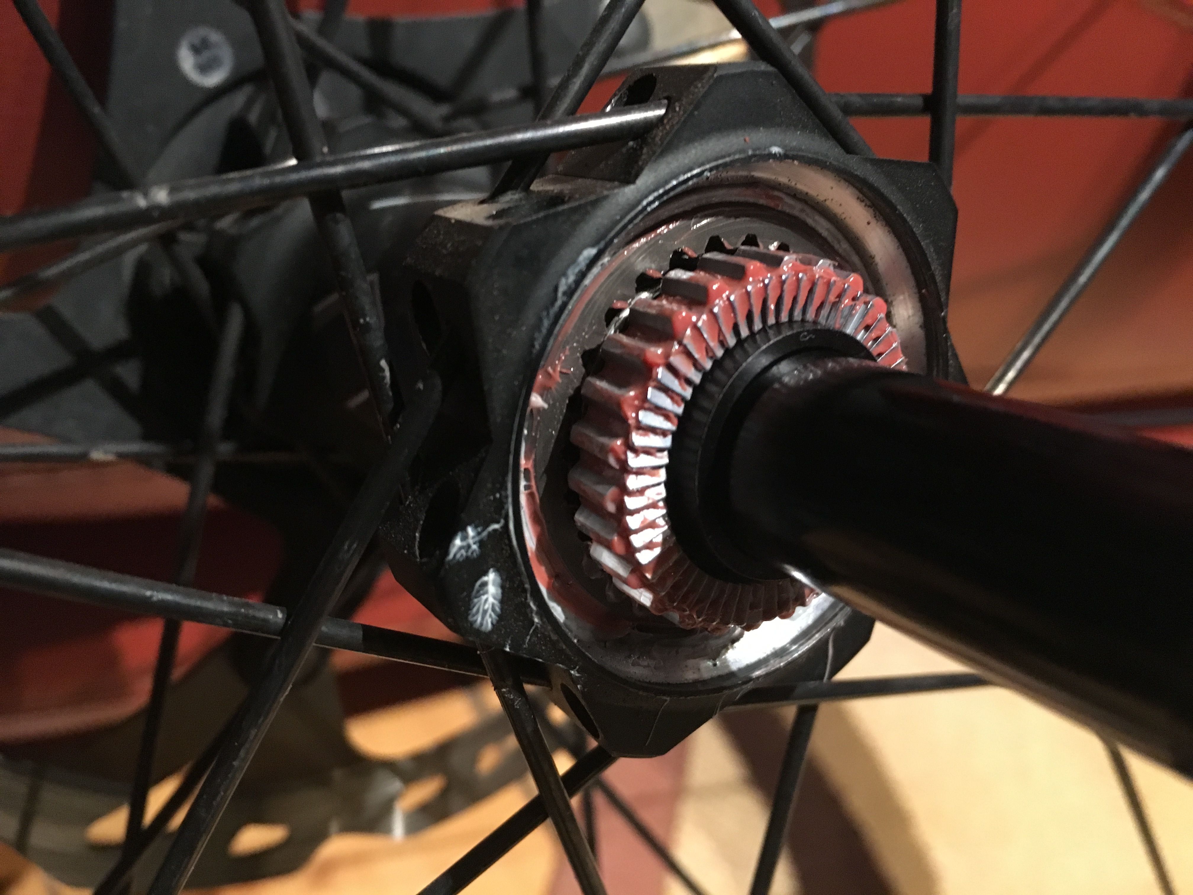

hab gewindesitz nabe für gewindering pawl
beim schief ansetzten nach lagertausch vernudelt( schnell schnell in mittagspause :wut:)
wer ne angus mc guyver idee ausser "hau weg depp" ??

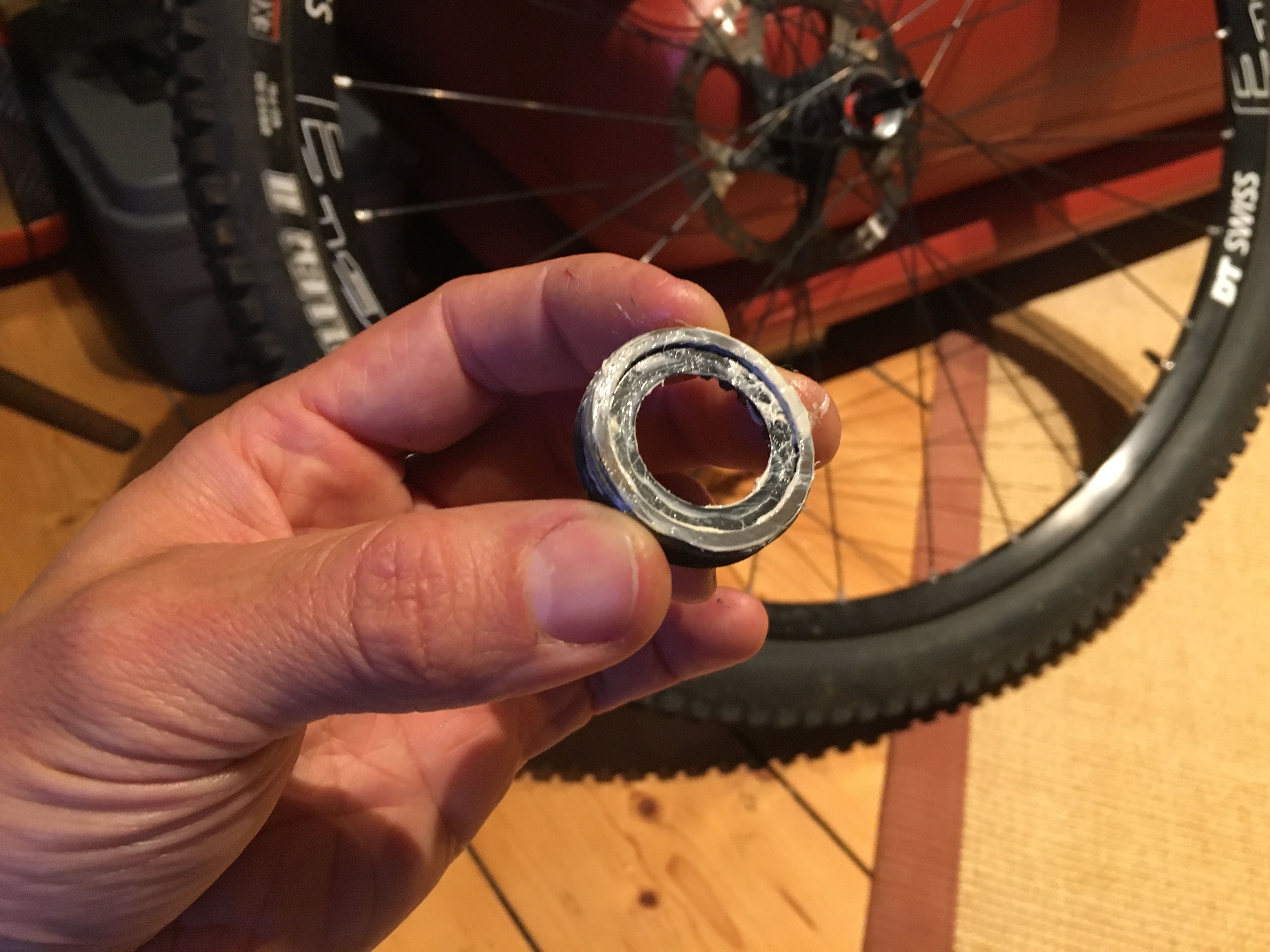

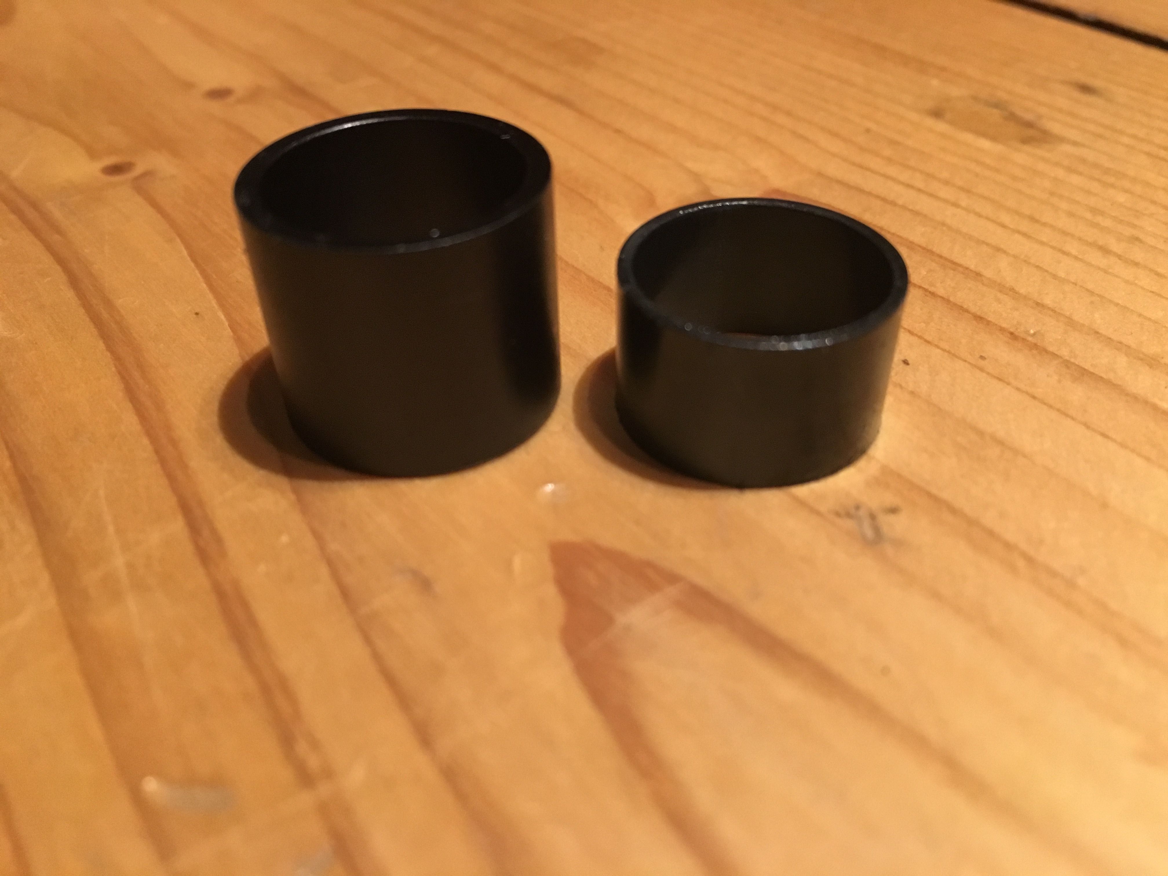

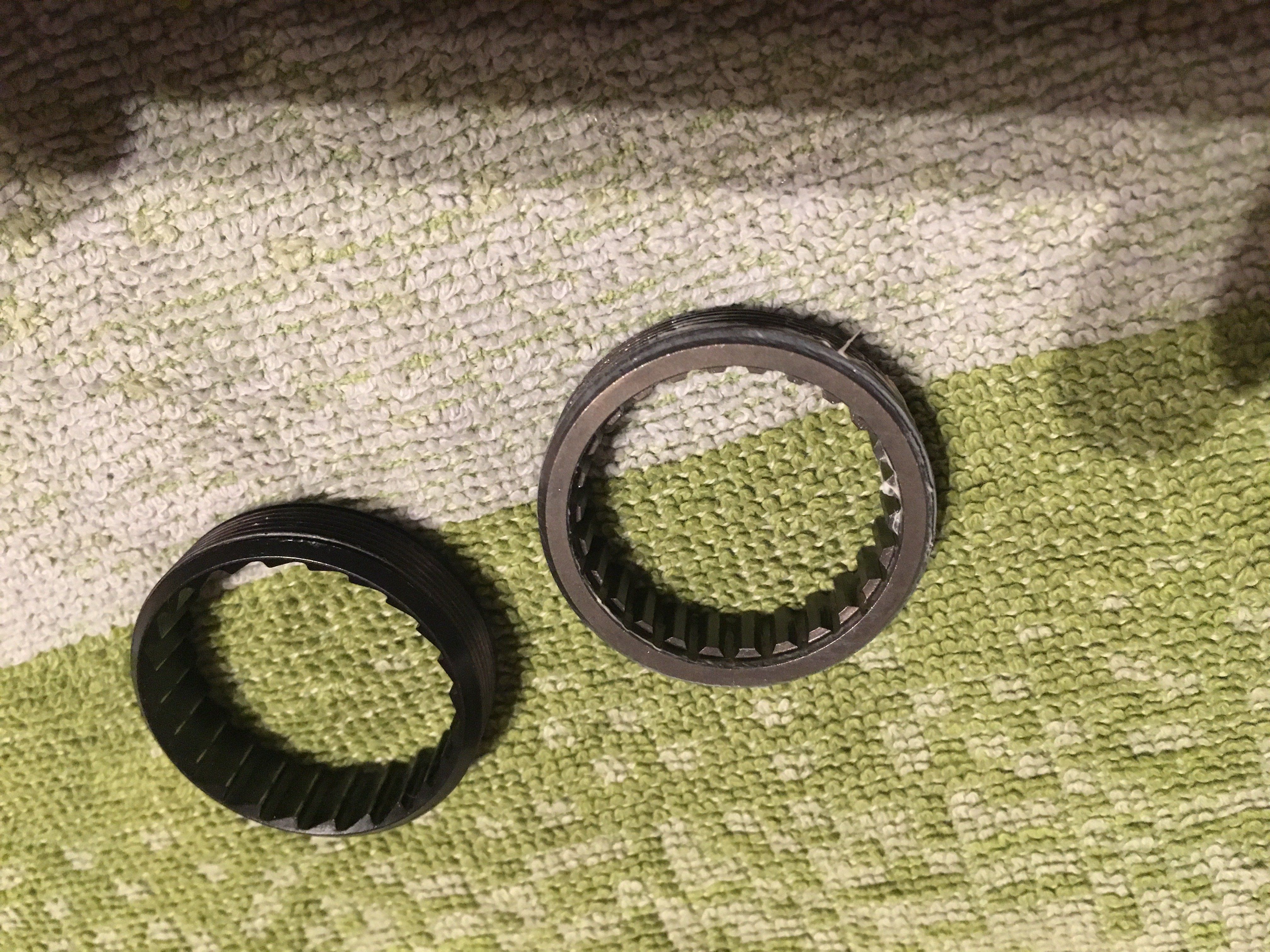

Meiner Meinung nach, kann das kein Durchmesser Unterschied von 4mm sein.
Hier ein Foto vom Gewindering im Vergleich zum EXP Gewindering:

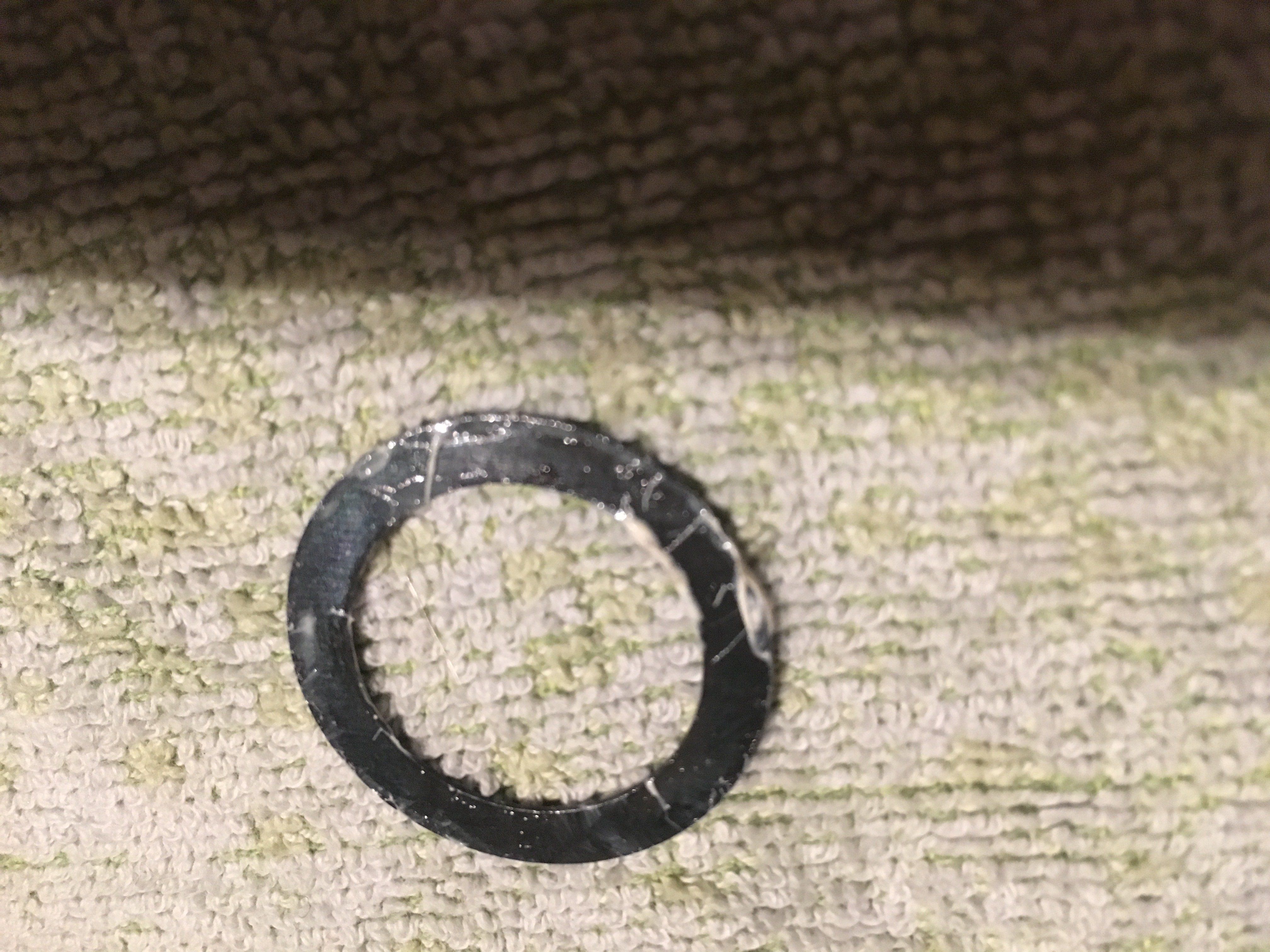

Mir ist noch nicht ganz klar wie Du die Dichtung eingebaut hast.
... bei meinem aktuellen Pawl-Rotor sitzt die Dichtung ja in einer Nut.
Gibt es vielleicht eine andere passende Dichtung ?
... aktuell müsste ja an meinem Rotor folgende Dichtung verbaut sein:

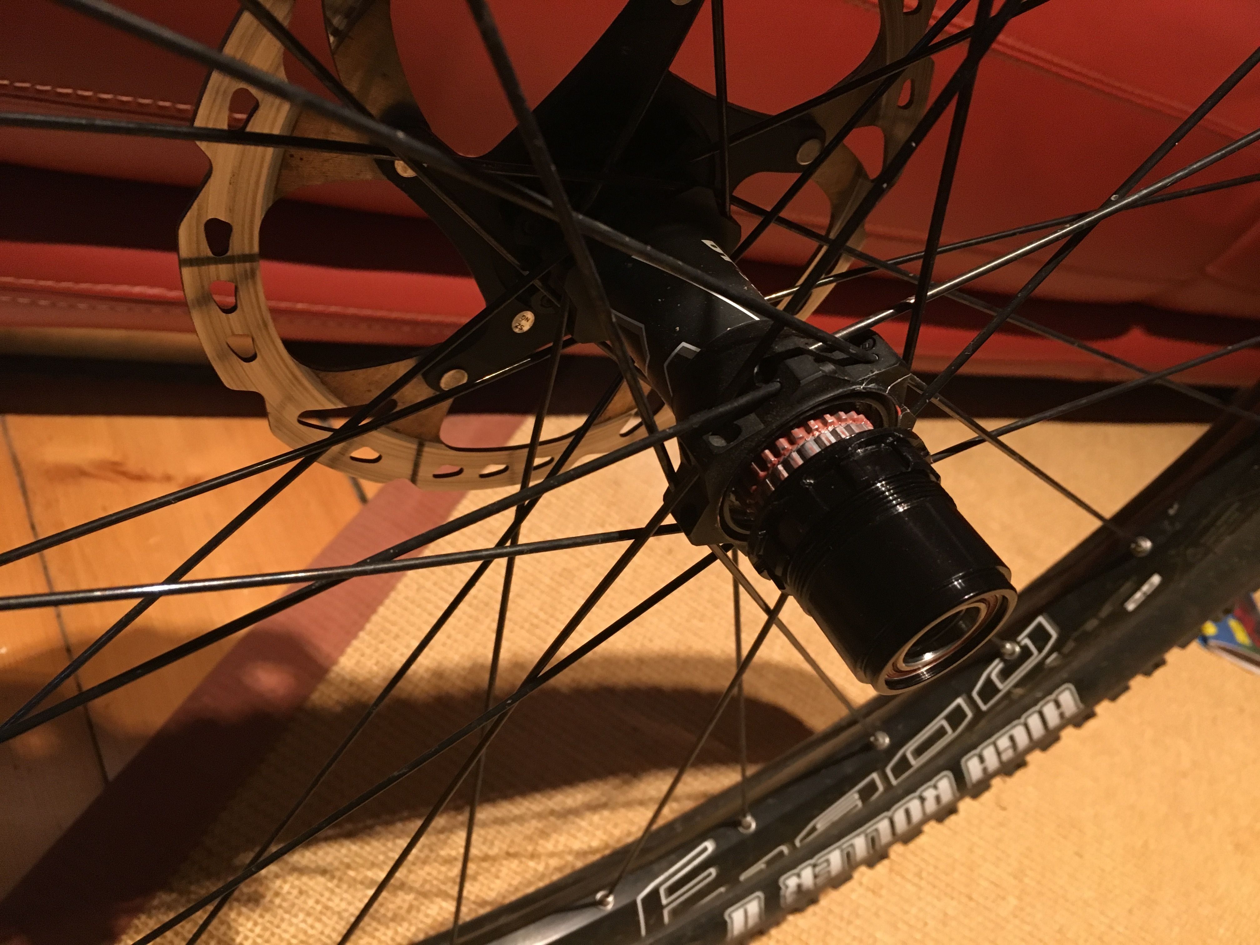

hast du dir mal genau durchgerechnet was ein umbau kostet?
  • werkzeug zur demontage des vorhandenen gewinderinges
  • werkzeug zur montage des neuen gewinderinges
  • neuer gewindering für ratchet freiläufe
  • zahnscheiben
  • ratchet freilauf
dein jetziges laufrad geht in richtung 1900er, da diese immer mit 370er naben ausgeliefert werden.
1700er immer mit 350er naben und die 1501er mit 240er naben.
komplette laufradsätze mit 350er naben gibt es oft um 280 €.
wer will deine alten teile haben?
Hallo.
Ich würde sagen, das ist bei deinem Lrs nicht wirklich rentabel.
Du brauchst auch nur das Werkzeug zum entfernen des 3 pawl Rings.
Das Ratchet Werzeug kannst du dir sparen, das ziehst du Nur von Hand fest wird von selber fest beim treten.
die Dichtung klemmst du einfach in die Nut vom neuen Freilauf.
