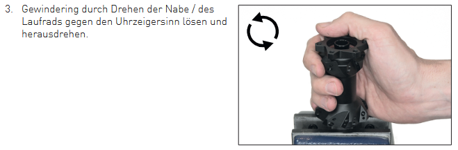

Ich gehe mal davon aus, dass die Nabe noch im Rad eingespeicht ist.
Wie arbeitest du denn, hast du das Tool für den Gewindering im Schraubstock oder betätigst du es mit einem Gabelschlüssel?

Gewindering hat ein Linksgewinde, also entgegen der normalen Richtung aufdrehen !
Kannst du diese deine Falschinformation bitte markieren/löschen?
Mit Sicherheit NICHT! Das ist ein Rechtsgewinde…
EXAKT! Aus der DT-Swiss Anleitung:
DT Swiss schrieb:
Durch das Drehmoment, welches während des Tretens auf den Gewindering wirkt, zieht sich der
Gewindering während des Fahrens an. Daher kann es möglich sein, dass der Gewindering nur
sehr schwer zu lösen ist. Es empfiehlt sich, den Gewindering im eingespeichten Laufrad zu lösen,
da so der Hebel um ein Vielfaches grösser ist.
Das empfohlene Anzugsmoment ist übrigens auch super:
DT Swiss schrieb:
Gewindering so fest wie möglich von Hand
anziehen.
