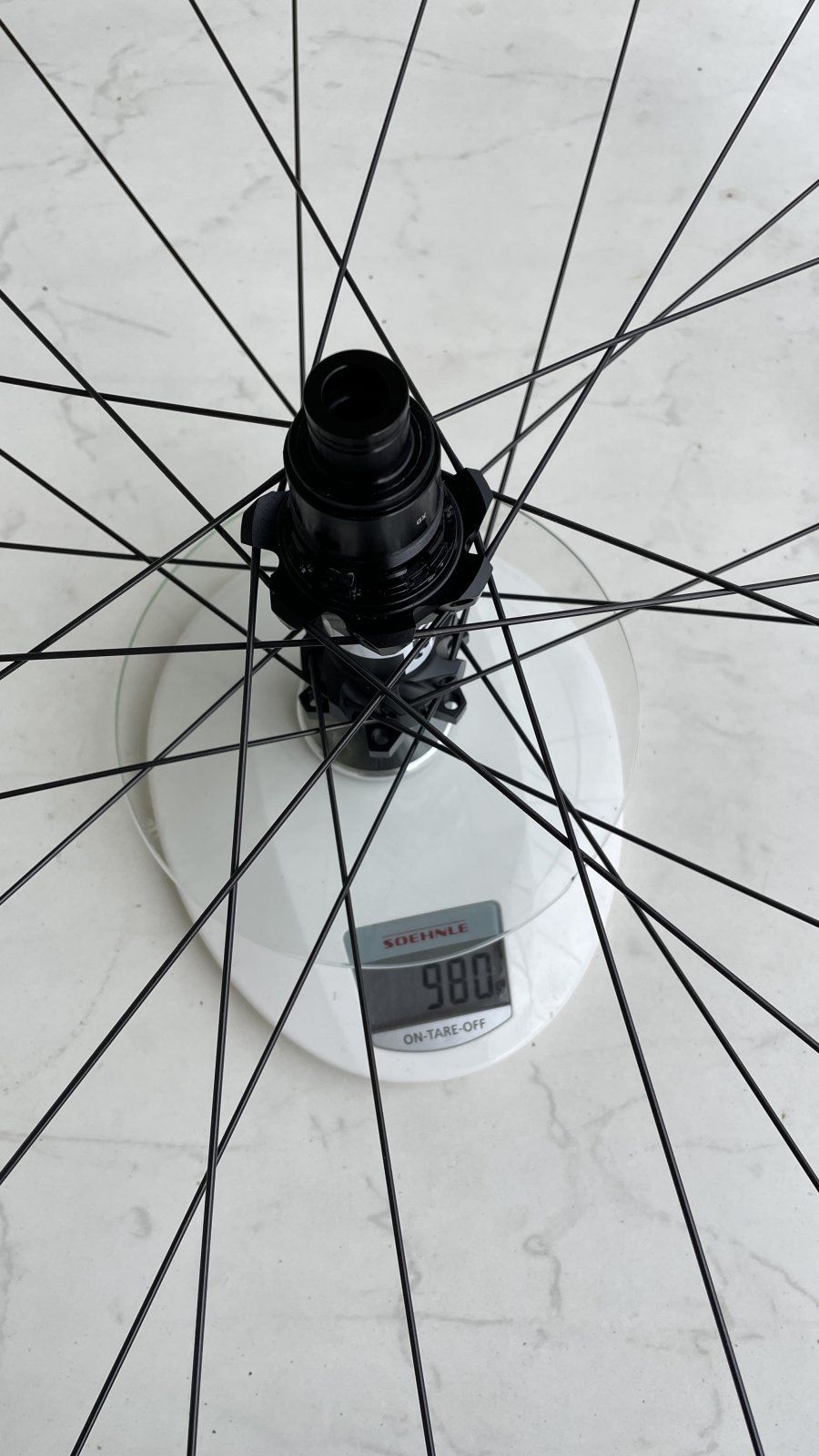

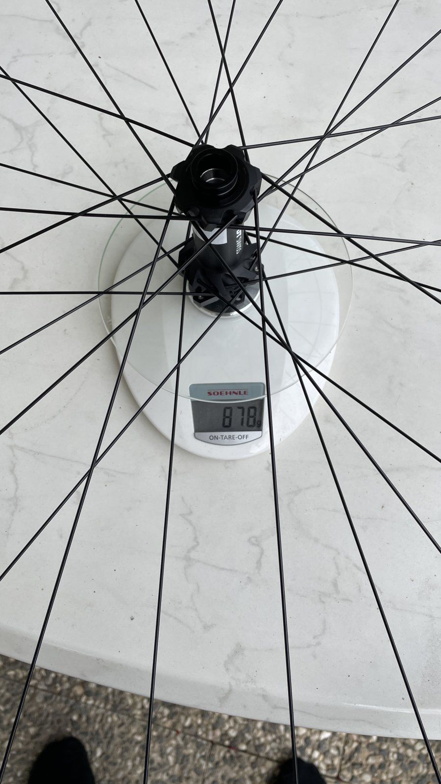

Aktuelle DT350, mit Sapim 2.0/1.8/2.0 und SL E.G.30 Felgen 28-Loch. Wiegt in 29" dann ca. 1860g zzgl. Tubeless Band.
Preis: 459€ zzgl. 15€ Versand.
Aktueller Preis: 474€ zzgl. Versand

ich frage mich so das Mehrgewicht zu deinem herkommt, Naben leichter, Felgen fast gleich, Speichen müssten auch ähnlich sein. Die Newmen Felgen haben schon ein sehr spitzes Horn, das killt auch sehr gerne Reifen, da ist Preisvorteil auch mal schnell dahin wenn man nicht nähen will.
Ich persönlich hatte weder mit den SL A.30 noch mit den SL E.G.35 am Ebike noch an den SL E.G.30 Probleme mit Platten/Dellen etc. VR meistens 1,3-1,5 Bar HR 1,8 Bar. Tubeless ohne Insert.
Kann dir nicht sagen wo das Mehrgewicht herkommt, ist die DT Felge schwerer? Hab nicht nachgesehen was die wiegt. Bei meiner Waage gehe ich von +/- XX Gramm aus. Waage ist nicht geeicht.
Ja, ist nachgewogen. DT Swiss selbst gibt in ganz knapp unter 2 kg an, aber ich glaube auch nicht in 29". Über 100 g leichter als die Herstellerangabe kommt mir auch komisch vor.
im Enduro Mag steht 29er, aber ich weiss nicht welche genau Konfiguration, die DH Versionen sind ja schwerer
Straightpull vs. J-bend hauptsächlich.
Die SP Version der 350 wiegt ca. Das Selbe wie die J-bend 240.
Ansonsten 4 Speichen weniger und kein Tape und Ventile (rechnet die DT Swiss eventuell auch mit rein?).
