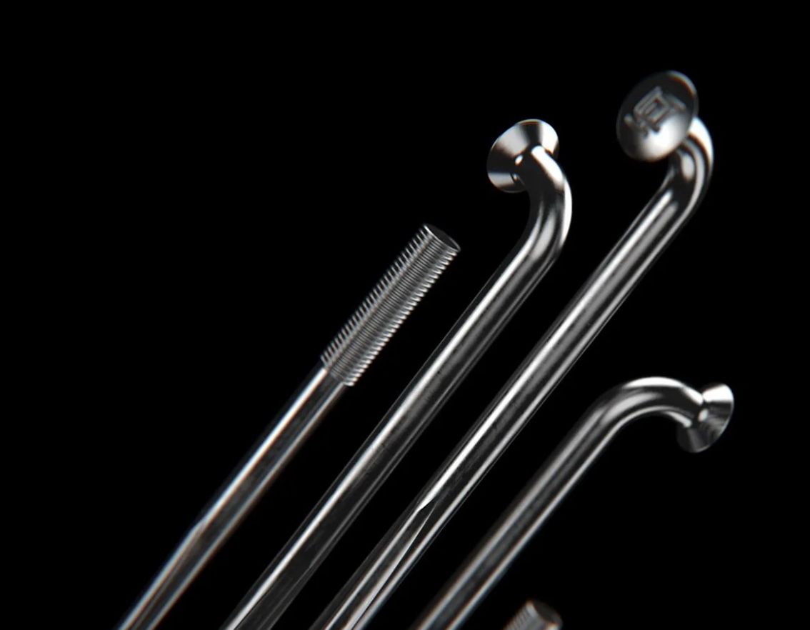

Ich denke das Produktbild ist (falsch) gerendert… Glaube nicht, dass DT nun ein neues superfeines Gewinde verwenden will… ;-)

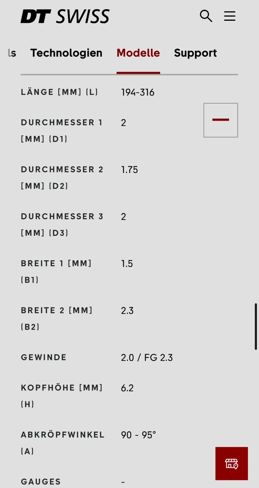

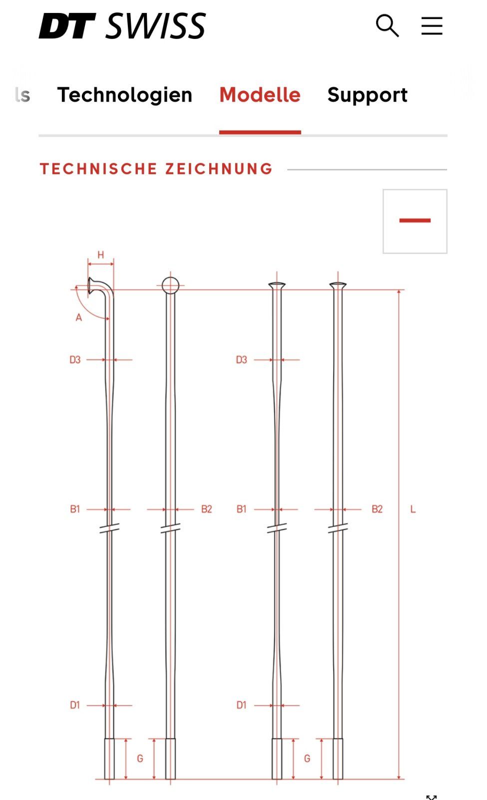

Die DT Aerocomp hat zwar einen Querschnitt von 2,3mm x 1,2mm, der ursprüngliche Durchmesser vor dem Flachschmieden beträgt aber 1,8mm, daher auch der Name der Speiche Aerocomp. Das Gewicht für 64 Speichen der Länge 264mm beträgt 380g und ist damit näherungsweise identisch zur runden 2,0/1,8/2,0 Comp Speiche mit 382g.
Die neue Complite Speiche mag zwar einen Querschnitt von 2,3mm x 1,5mm besitzen, der ursprüngliche Durchmesser vor dem Flachschmieden beträgt aber 1,75mm, und damit etwas weniger als der Comp Speichen-Familie. Auch das Gewicht von 64 Complite Speichen der Länge 264mm mit 365g passt gut dazu. Daher auch der Name der Speiche Complite.
[..] die dünnen 0,9*2,3 einem 1,5mm rundem Querschnitt.
Die Aerolite Speiche hat einen Querschnitt von 2,3mm x 0,9mm, der ursprüngliche Durchmesser vor dem Flachschmieden beträgt 1,5mm. Das Gewicht für 64 Speichen der Länge 264mm beträgt 278g. Basis für die Aerolite Speiche ist die Revolution Speiche, diese hat näherungsweise ein identsiches Gewicht von 283g.
Aus dem Raster bei der Nomenklatur fällt dabei leider die neue Revolite Speiche.
Diese hat einen Querschnitt von 2,3mm x 1,3mm, der ursprüngliche Durchmesser vor dem Flachschmieden beträgt 1,57mm und ist damit etwas größer als der der Revolution Speiche. Das Gewicht für 64 Speichen der Länge 264mm beträgt 285g.
