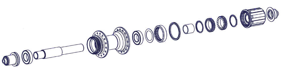

Ich bin, was den blockierenden Freilauf bei Festanziehen der Stackachse angeht, leider noch immer nicht weiter (etwas verzögert durch Abwesenheit).
Eine bei DT Swiss geführte Werkstatt hat sich Nabe und Freilauf angesehen, meint aber mit den Abständen wäre alles korrekt und die nicht 100%-ig sauber laufenden Lager wären der Grund (er könne das Rad nur selbst an DT Swiss einsenden; oder man solle ein neues Hinterrad kaufen, so wohl der Tenor).
Eine Messung der Abstände lässt vermuten, dass die Kugellager gestaucht / gepresst werden beim Festanziehen (Abstand zwischen der Kugellager im Freilauf ca. 25,4 mm, zwischen den Buchsen aber nur 20,8 mm).
Kann damit vielleicht jemand etwas anfangen? Vielleicht ist auch ein gestauchter Endanschlag das Problem? Die Wartung bei DT Swiss von Nabe und Freilauf wäre zusammen wohl ziemlich teuer (wünschte aber ich hätte die Lager nicht selbst getauscht, jetzt im Nachhinein, die Probleme konnte man leider nicht ahnen).
Das mit einem gestauchten Endanschlag kann ich mir nicht vorstellen. Zu einem Klemmen des Freilaufs kann es ja eigentlich nur kommen, wenn sich der Freilaufkörper axial relativ zum Nabenkörper hin verschiebt oder sonst etwas im Weg ist (Dichtung etc.). Durch das Anziehen der Achse drückt man vom:
  • antriebsseitigen Endanschlag
  • rechten Freilauflager-Innenring
  • Hülse im Freilauf
  • linker Freilauflager-Innenring
  • Hülse zwischen Freilauf und Nabenkörper
  • rechter Nabenlager-Innenring
  • rechte Achsschulter
  • linke Achsschulter
  • linker Nabenlager-Innenring
  • linker Endanschlag
Für die Lage von Freilauf zu Nabenkörper kommen m.E. in Frage:
- Hülse (schon getauscht)
-Sind die Lager alle i.O.? Innenringe nicht seitlich verschlissen (wäre ungewöhnlich), Lager laufen spielfrei?
-Achse hat kein Axialspiel (d.h. Lager bis zum Anschlag in die Nabe eingepresst..)
-Dichtung?

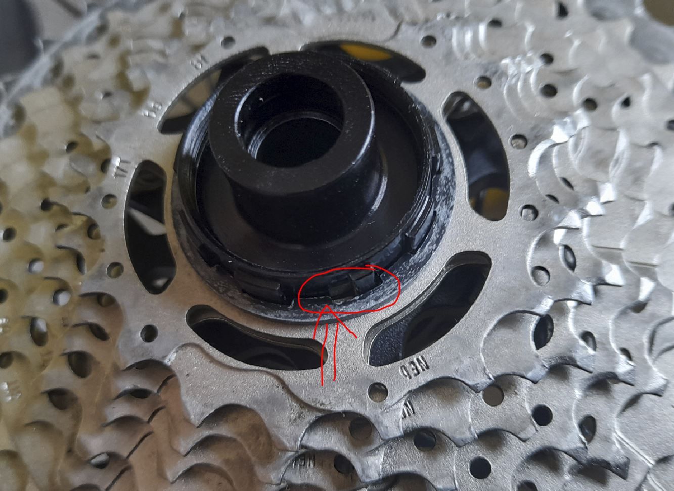

Der Freilauf funktioniert mittlerweile wieder. DT Swiss hat angegeben, dass eine falsch herum montierte Dichtung im Nabengehäuse auslösend gewesen wäre. Weiterhin sei die Einpresstiefe der Lager im Freilaufkörper nicht eingehalten worden. Die Dichtung hatte ich wohl versehentlich so montiert. Da die geschilderten Probleme aber bereits zuvor bestanden, vermute ich, dass die Einpresstiefe eigentlich ausschlaggebend war (den Freilaufkörper hatte ich nicht angetastet, sondern mich auf die Nabe konzentriert).
Was mich noch interessieren würde: der Freilaufkörper hatte ja deutliche Gebrauchsspuren vom Vorbesitzer (siehe Beitrag darüber). Mir ist aufgefallen, dass die "Distanzscheiben" der Kassette eine zu große Aussparung für den Freilaufkörper haben (die Ritzel dagegen passen perfekt). Das könnte Auslöser für die Abnutzungsspuren sein? Oder gehören die so, sind die bei neuen Kassetten immer so?
Nachtrag, habe hierzu Auskunft erhalten:
bei den Distanzringen ist ein exakter Formschluss mit der Verzahnung des Freilaufkörpers nicht zwingend erforderlich. In Verbindung mit Aluminium Freilaufkörpern (...) ist das korrekte Anzugsmoment (40-45Nm) jedoch von großer Bedeutung. Sofern dies berücksichtigt wird und zudem die Zwischenräume der Stege des Freilaufkörpers vor der Montage der Kassette leicht gefettet werden, kann eine Beschädigung durch die Kassette im Betrieb ausgeschlossen werden. Kleine, leichte Abdrücke lassen sich bei den Shimano HG Aluminium Rotoren allerdings nicht vermeiden, diese gehören zum normalen Gebrauchsbild, die Funktion wird dadurch jedoch nicht beeinträchtigt.
