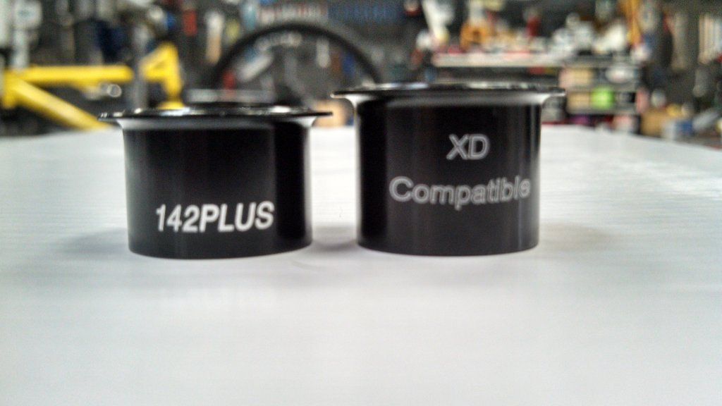

So, gerade das noch gefunden. Mein Kumpel brauchte vor 4 Jahren auch einen XD-Freilauf für 142+
Die Kappe hat er dann gekauft:
Sieht also so aus, als könne man die normale auch einfach abdrehen...
