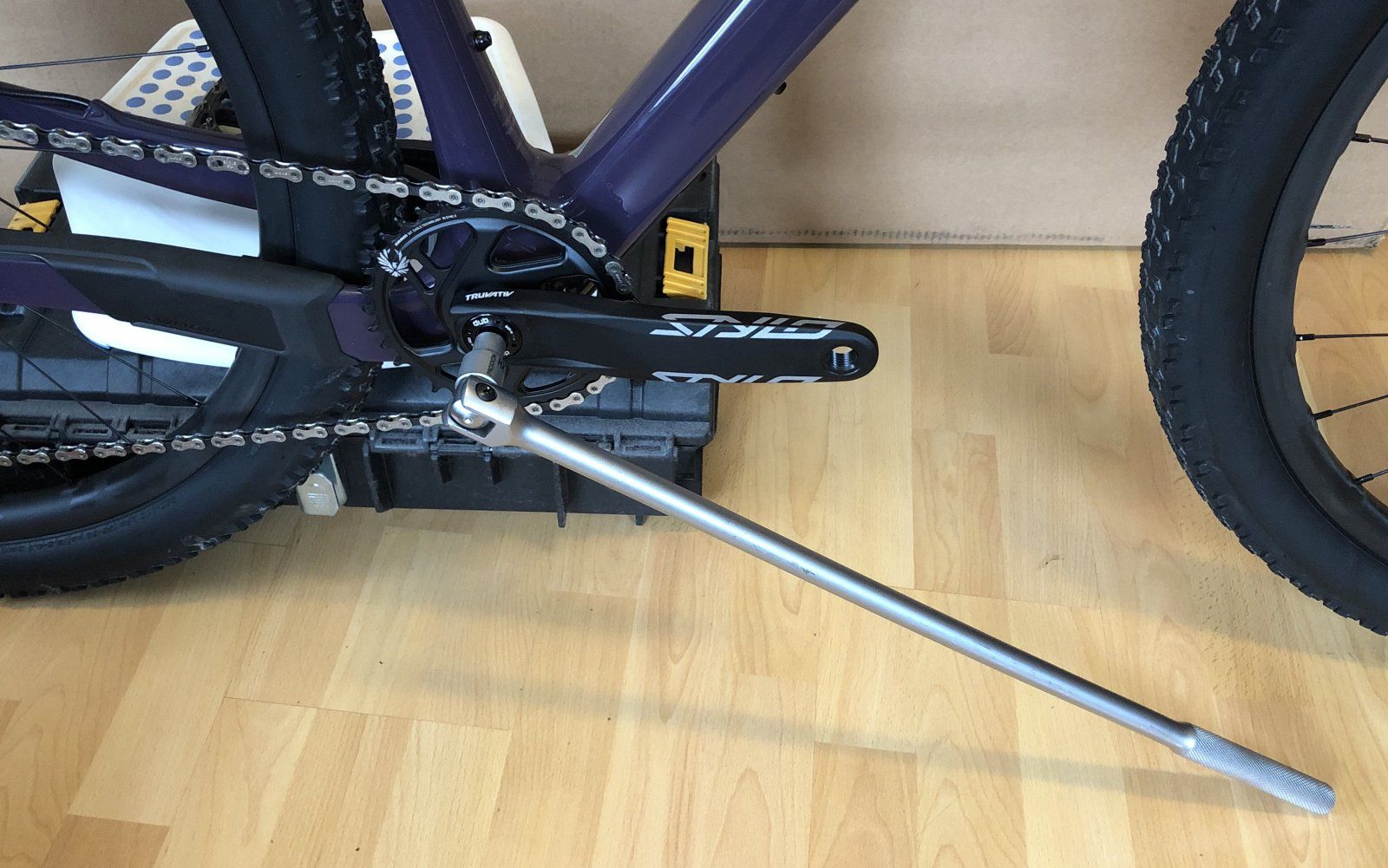

Da braucht's dann aber einen sehr guten Bit. Mit nem kleinen Schlagschrauber habe ich schon einen Wera HexPlus-Bit zerstört.
Hier nochmal meine Technik: Pedal vom rechten Kurbelarm entfernen, linkes Pedal nach vorne. Auf die Kurbel dann einen stabilen T-Inbus oder ne gute Ratsche mit entsprechend gutem Bit und darauf dann ne mind. 50cm Verlängerung.
Dann Bremsen zu, linken Fußs aufs linke Pedal, rechten Fuß auf die Verlängerung und dann mit stärker werdenden Wippbewegungen drauf rum reiten bis es laut knarrzt und irgendeines der involvierten Teile nachgegeben hat.

Ich klinke mich aus. Nach Anwenden versch. Hebel-Gesetze, 800er Verlängerung, WD-40, sanften Schlägen und Wärmebehandlung habe ich mich für eine spanende Verarbeitung entschlossen.
Am Ende hat sich der Tretlager-Bereich durch die hohen Kräfte ordentlich verwunden, das war mir nicht mehr geheuer. Auch ein sich lösender und herumfliegender Inbus fand ich nicht so prickelnd....

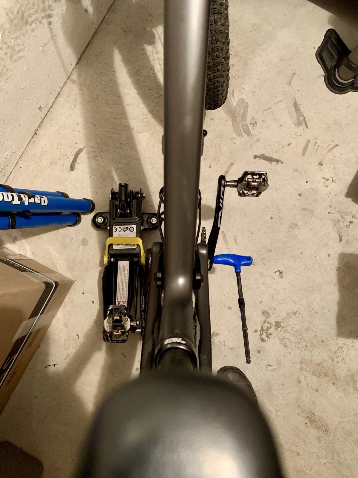

Rangierwagenheber? :confused::oops:
Nimm nen Schlagschrauber und ne 1/2 Zoll Inbusnuss!!

Nochmal: ich habe in meinem Leben 128 Kurbeln demontiert und das ging bequem mit beherzter Handkraft. Jetzt hätte ich an einem Unimog die Räder demontieren können, aber die Kurbel hat sich kein mm von der Welle bewegt. Einen Schlagschrauber habe ich nicht zur Hand.
Edit: Der Kraft bzw dem Drehmoment ist es egal, ob es über einen Rangierwagenheber oder eine Treppenstufe abgeleitet wird.

Dann nimm einen in die Hand! :D
Lass dir helfen, geht zum freundlichen, oder zu ner Autobude,...
Weil so hebelst du solange rum, bis der Sechskannt rund ist - und das ist voll unnötig.
Selbst mit ner 1/2 Zoll Ratsche und ner 1/2 Zoll Nuss hast du viel mehr effektive Kraft, weil die sich nicht verwindet.
Im Gegensatz zu dem schwindligen Inbus auf dem Bild.
Mit den Werkzeugen, die ich auf dem Bild sehe wundert mich das ehrlichgesagt nicht, dass du es nicht aufbekommst.

Dem T-Griffschlüssel würde ich auch nicht vertrauen . Ich nehme für soetwas eine 1/2 " Teleskopratsche . Damit ging bis jetzt alles auf . Auch noch so fest angeknallte Radmuttern .

Ich habe damals den gleichen ParkTool Inbus benutzt. Er hat sich mit nem 660er Lenker als Verlängerung so verdreht das der Kunststoffgriff gebrochen ist und wild durch die Werkstatt gesplittert ist. Schade um den Griff, aber der Inbus hatte anschließend keine Verformung.
