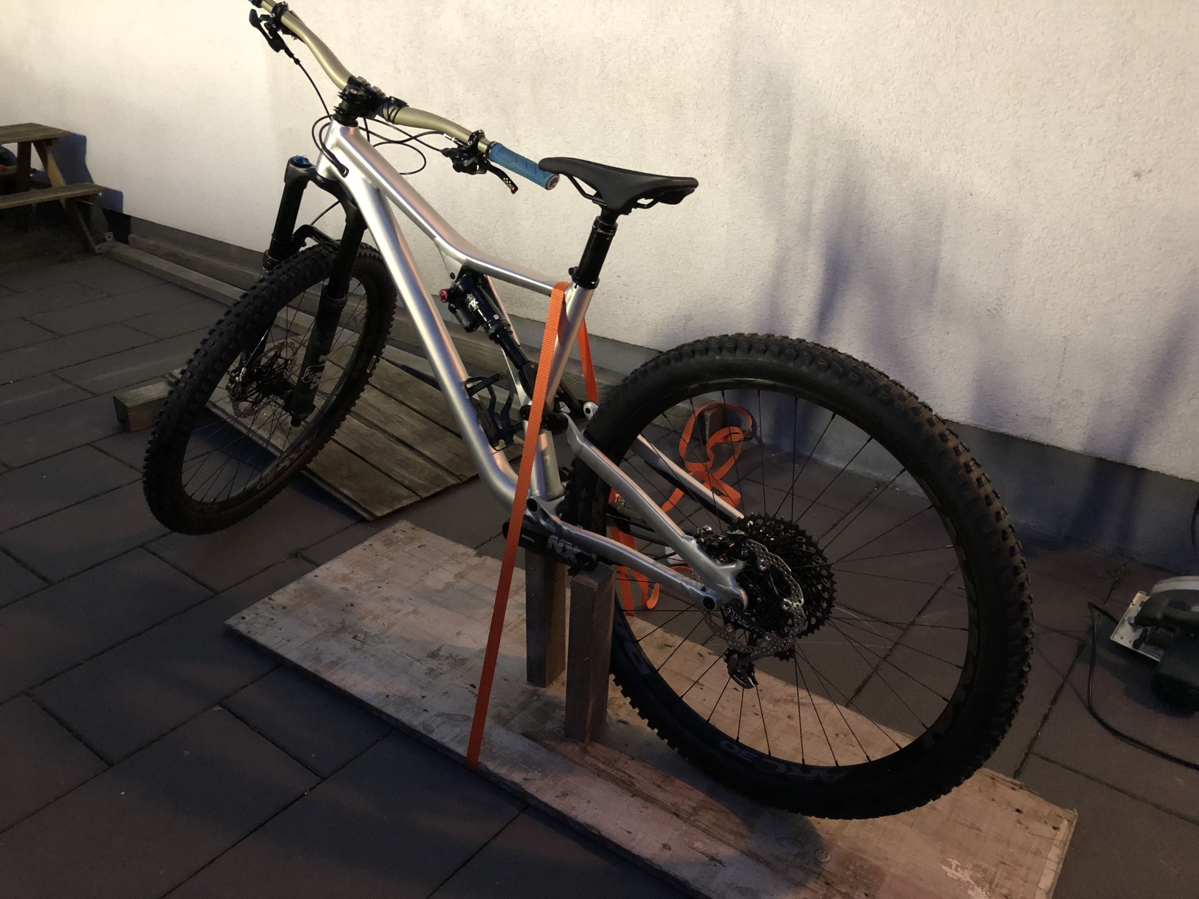

Ich habe mir damals eine Holzvorrichtung gebaut (siehe Bild im Anhang). Einmal einen 4-kant der genau unters Innenlager passt (damit die Hinterbaufederung eliminiert ist) und einen um die Kurbel waagerecht zu halten. Dann brauchst du noch einen hochwertigen Inbus mit Verlängerung. Am besten noch einen Kollegen der das Bike hält (hat bei mir mit dem Spangurt nicht viel gebracht)...
Ich bewundere deinen Einfallsreichtum.... ;) aber nötig sein sollte das nicht.
