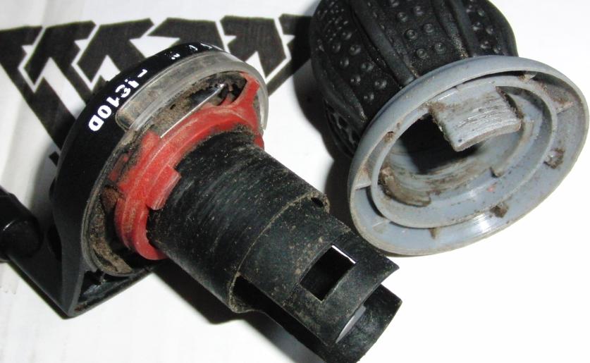

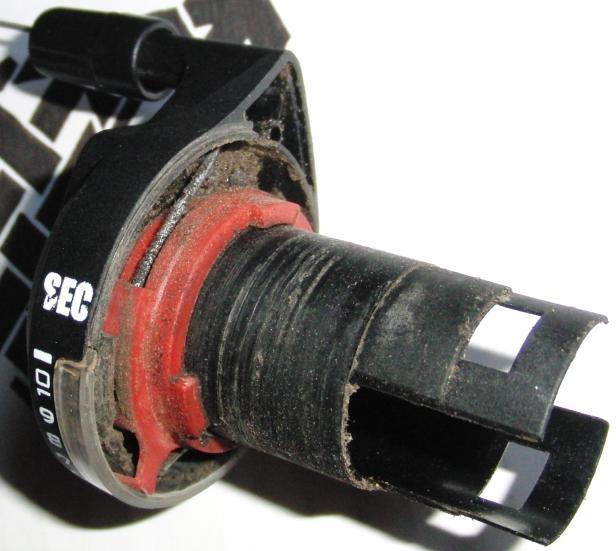

Kurz: Katastrophe ist das richtige Wort.
Und lass Dir bitte nicht einreden, dass die Neueren, Überarbeiteten mit der Alurasterung besser währen - ich fuhr auch diese & die Funktion ist "knackiger" aber nach wie vor sehr unpräzise. Aber das ist nicht das einzige Problem: neben gebrochenen Zugverstellern gibt es auch keinerlei Dirchtungen:
Bilder aus dem oben verlinkten mtbr Thread:
attachment.php
attachment.php

Der Gedanke, SEC Shifter zu kaufen hat sich damit erledigt. Allein dass die Dinger keine Dichtung haben geht garnicht. Ich bastel zwar gerne aber gerade bei dem momentanen Wetter die Teile alle zwei Wochen auseinander zu nehmen und sauber zu machen, dazu fehlt mir die Zeit und Geduld!
Nochmals vielen Dank, hat mir auf jeden Fall einen Fehlkauf erspart!
Gruß
1. das sind doch garnicht dem checky seine. die bilder sind doch aus dem mtbr thread geklaut. allerdings geh ich mal davon aus, dass checky ähnliche probleme hatte, sonst hätte er die bestimmt nicht eingefügt
2. ist ja eignetlich auch garnicht so wichtig, denn es treten ja genug andere probleme auf /stichwort einstellbarkeit und haltbarkeit)
