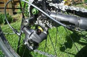

Schaltwerk Ultegra 6700 SS mit KCNC 10Z (189g)
Umwerfer Dura Ace 7800 mit BBB-Schelle und 2 Alu Schrauben (86g)
Schaltet sich trotz SLX-Shifter deutlich knackiger als nur SLX.
Hat ca. 150g gebracht (Kette um 1 Glied gekürzt)
Fahre 2x9 32/22 32/11 am 29er
Wenn ich mir das im Nachhinein so ansehe, wäre es auch mit 11 Zähnen am oberen Röllchen gegangen. Schade, ist der große Abstand zwischen KB und Umwerfer. Leider springt im Downhill schon mal die Kette auf die Kurbel und hinterlässt unschöne Spuren...

Es funktioniert so schon. Fahre schon länger mit SLX-Schaltung in dieser Konstellation. Es fehlt ja nur das große Blatt.
Leider ist die Höhe durch die Kettenstrebe begrenzt...
Wenn mir in jedem zweiten Downhill die Kette runterspringt, dann heißt das in meinem Verständnis, dass das nicht funktioniert. Höchstens für den schnellen Ritt zu Eisdiele.
in wie fern begrenzt die Kettenstrebe denn das runterschieben? Die Bilder sind leider so klein, dass ich da {trotz Brille ;-) ) eher wenig erkennen kann.
Das sieht schon krass aus. Was ist an deinem Rahmen anders als an meinem, dass der Umwerfer so hoch sitzt, bzw. der optische Eindruck entsteht es wäre so. Die 4 Zähne weniger (32 statt 36, wie bei mir) können es doch wohl nicht sein.
Egal wie, ich würde auf jeden Fall das 32er gegen ein 36er tauschen. Du verschenkst Gänge und Tempo. Bergab ist's eh vorbei. Mit 32 bist du deutlich langsamer als ich mit 36 trotz 29er Rahmen und ich vermisse schon das 38er bei mir ein wenig. Die Kombi 24-36 beim 26er verschenkt auch Gänge, leider kann ich platzmäßig kein 38er montieren. Blöd.
