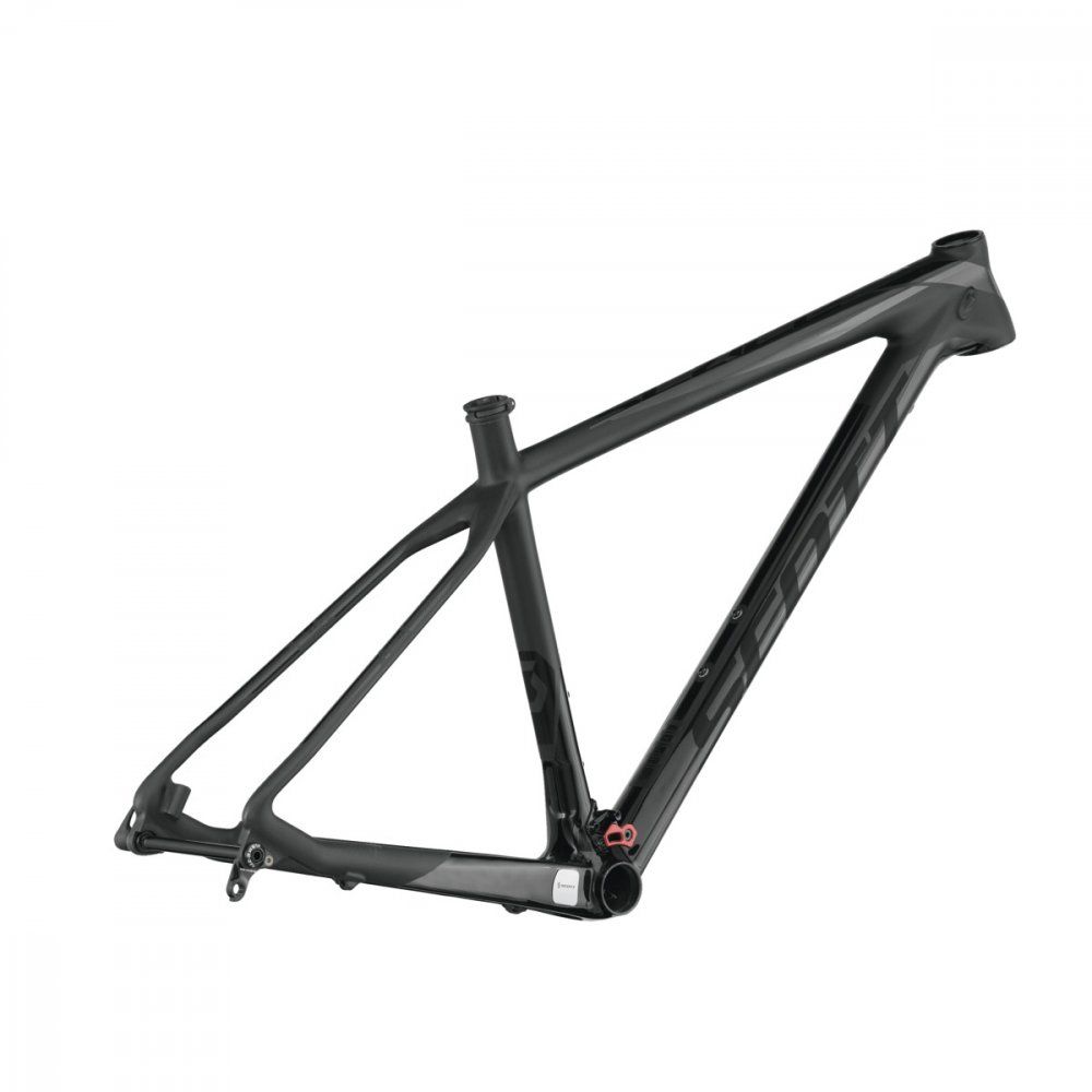

ich krame diesen Fred mal wieder aus weil ich ein kleines Problem habe ?
Ich habe an meinem Scott Scale eine 2fach Kurbel mit 40/28 Zähnen, einen XTR-Umwerfer FD-985-E mit Zuführung on unten verbaut.
Durch Umstellung auf neue Felgen und 29er Bereifung schleift der Reifen am Umwerfer.
Wie bekomme ich das Problem mit einer anderen Schelle und einem Dura-Ace Umwerfer gelöst?
Der Rahmen wird nach unten zum Tretlager hin breiter, sodass ich mit einer 34,9mm Scholle nicht weit genug nach unten komme.
Wer hat eine Idee?
Bin für jeden Tipp dankbar.
Ich möchte auch gerne bei 2x10 bleiben, da alles weitere vorhanden
Beste Grüße
Zander
Schönes Teil.
Durch den konischen Verlauf des Sattelrohres wird es, selbst bei Maßanfertigung einer Umwerferaufnahme, ein Riesenproblem sein, das Nach-Oben-Rutschen zu verhindern.
Spontan fällt mir hier nur ein Anschlag auf dem geraden Teil des Sattelrohres ein.
Ich benötige eine Umwerferschelle mit 34,9mm.
Das Problem besteht nur darin, dass die Schelle zu hoch sitzt und ich den Umwerfer irgendwie nach unten bringen muss :)
Bei einem Anlötumwerfer ist die Aufnahme in die Schelle etwas konisch bzw. abgerundet, darin liegt halt die Schwierigkeit, den Umwerfer so zu befestigen, dass er ein gutes Stück nach unten kommt und trotzdem gut hält und sich nicht verdreht.
