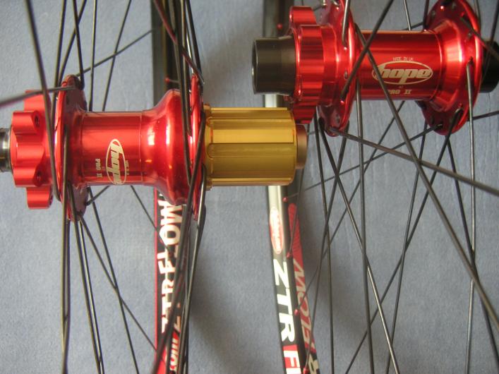

Habe mir die Hope mit ZTR Flow, Rev./SuperComp und Alu Nippel aufgebaut und komme auf 1730 gr.
