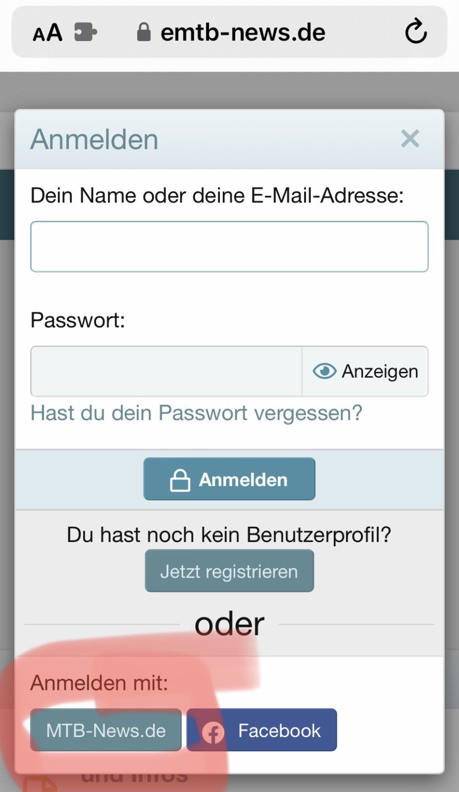

Servus!
Sorry wenn es hier um ebikes geht, aber ich besitze aktuell keinen e mtb forum Account…
Da überhaupt schon mal vorbei geschaut?
