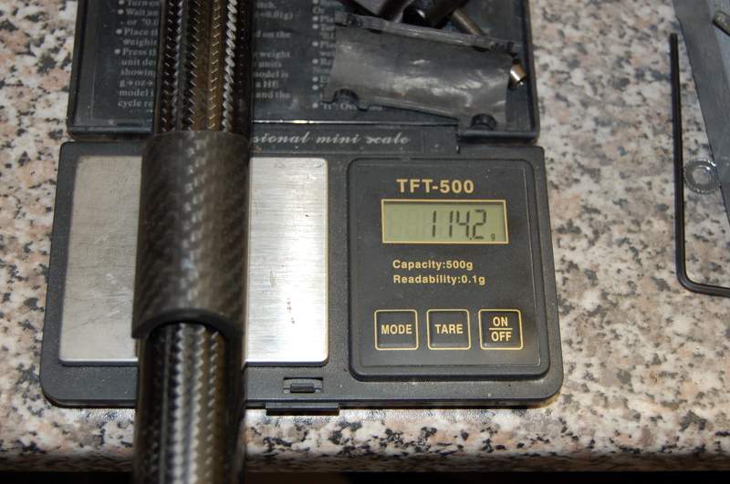

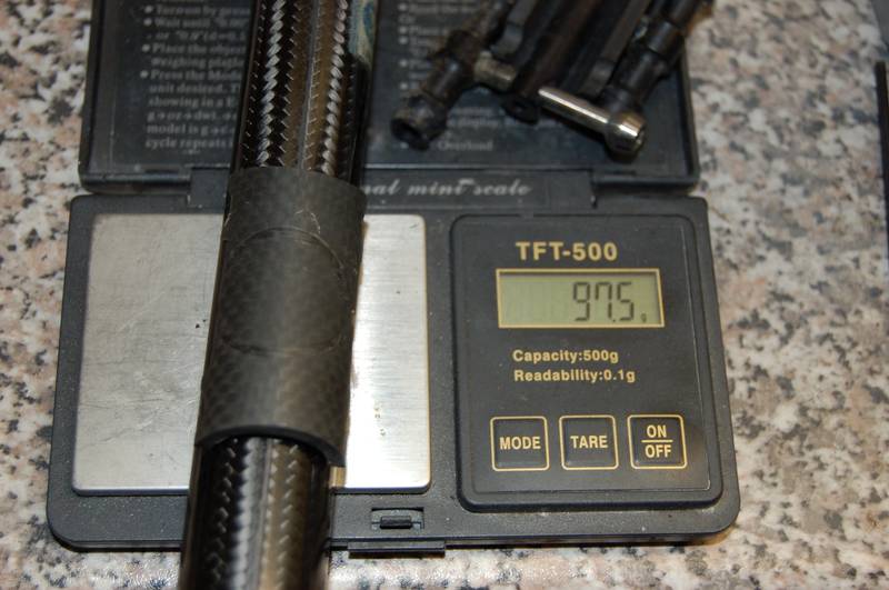

Mit KCNC kann man nicht nur eine Easton tunen. Auch eine AX hat noch Potential. Hier mal meine von meinem Giant 27,2x350 getuned mit ner selbstgemachten Wippe (mit 7,5g ist sie 3,4g leichter als das Original) und nem kompletten KCNC Klemmsatz (Yokes, Schrauben, Joch).
