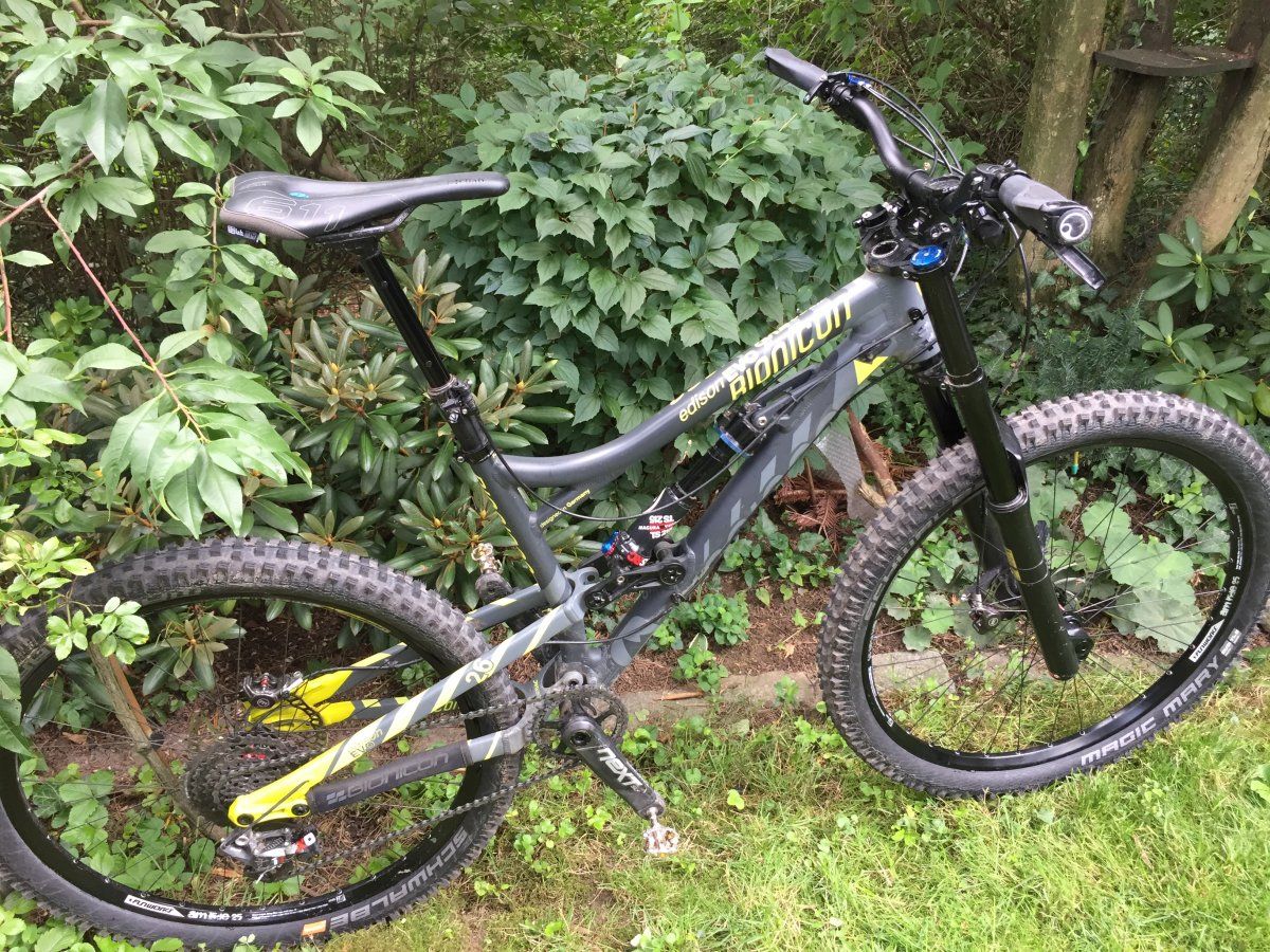

Mein Umbau auf 27" war erfolgreich!
Ich habe Felgen mit 25 mm Maulweite genommen und die neuen Schwalbe Magic Mary Addix Soft 2.35". Ca. 5mm sind noch Platz in der Gabelbrücke. Aktuell habe ich noch den 26" Hinterbau drin. Das war soweit OK.
Gefühlt bringen die größeren Felgen/Reifen tatsächlich ein stabileres Fahrverhalten auf schnellen Abfahrten. Objektiv habe ich am WE mit den 27" LR meine schnellste Zeit auf der Stuttgarter DH-Strecke gefahren.
Die Magic Mary Addix Soft sind bergab extrem gut, aber den versprochenen niedrigen Rollwiderstand konnte ich auf Asphalt so nicht feststellen. Schade.
