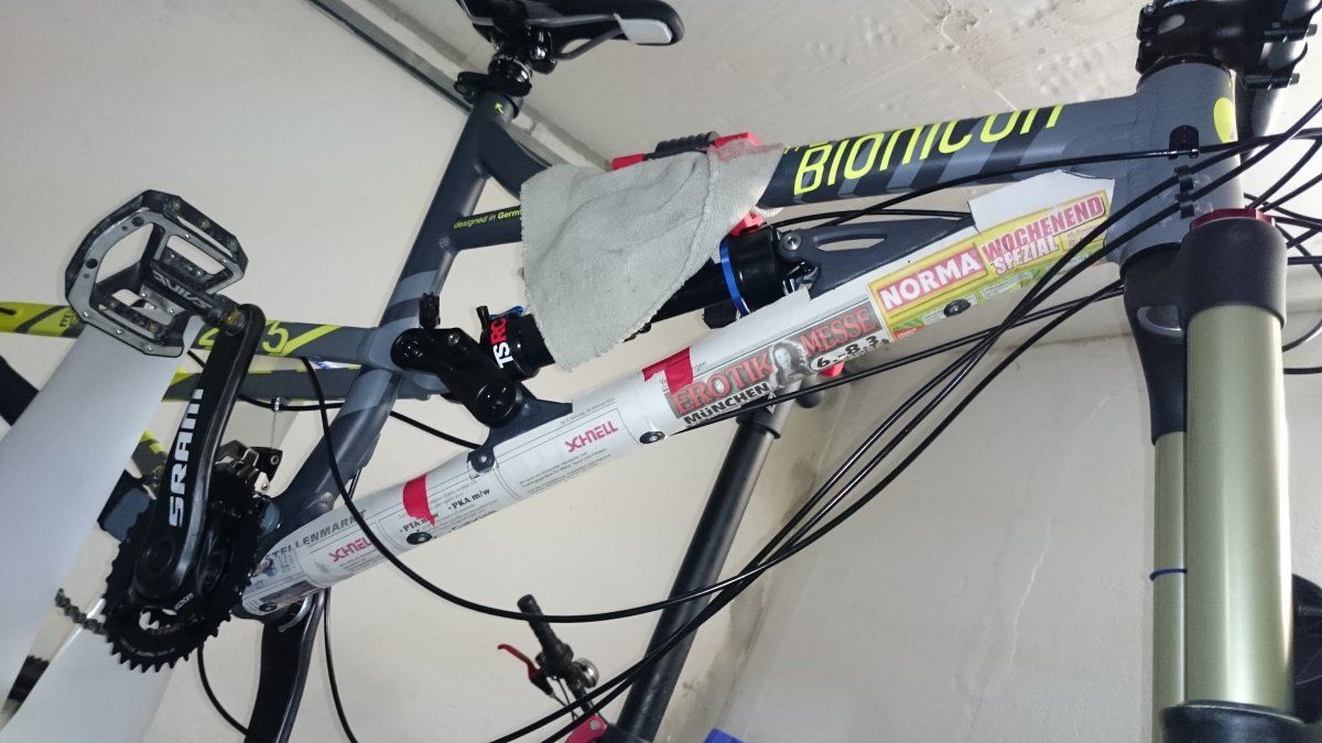

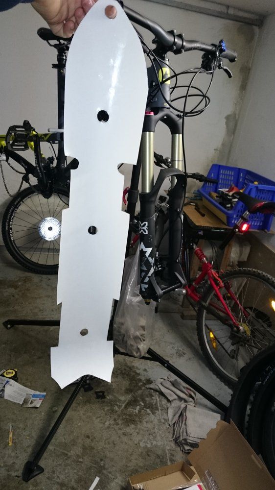

Hab, wenn ich mir schon mal ein neues Bike gönne, das Unterrohr mit Steinschlagschutzfolie abgeklebt. Den ganzne Nachmittag beschäftigt gewesen, kein Meisterwerk aber im großen und ganzen bin ich zufrieden. Vorher erstmal eine Schablone gemacht und dann auf die Folie übertragen. Ist eine Folie von 3M, extrem zähes Zeug aber lässt sich super verkleben, trägt aber ganz schön auf.
Klebt von euch jemand etwas ab? Bin noch am überlegen ob ich an den Kettenstreben auch was anbring.
Über die Optik von so einer Folie kann man sich streiten, aber wenn ich bei meinem Alva seh was das schon abbekommen hat hab ich es halt gewagt.

Also ich lese da "Erotik Messe München" auf Deiner Schutzfolie fürs Unterrohr :D ;)
Sorry aber DER mußte jetzt sein.
Nun wieder ernsthafter, die Folie ist doch durchsichtig und das Weiß ist die Trägerfolie?
Ich habe am IW nur zwei kleine "zarte" Folien am Unterrohr, an den Stellen wo die Züge scheuern, aber das ist ja auch raw und bisher sieht man kaum Beschädigungen. Eher an Kurbel und Hinterbau scheuert sich alles durch die Schuhe beim Kurbeln weg, aber das gehört in meinen Augen dazu, da habe ich nichts abgeklebt außer dem üblichen Kettenschutz natürlich.
Ich hatte auch erst überlegt. Aber die meisten sind glänzend. Ist auf dem EVO Rahmen nicht so prickelnd.
Ich werd mal schaun, ob es eventuell stellen gibt, wo ne Aussenhülle scheuert. Sieht mir aber momentan kaum danach aus. Die Zugverlegung ist sehr sauber. Definitive Scheuerstellen werden die Zugöffnungen an der Kettenstrebe sein. So ausgeführt sind die immer Drecksammler. Ist bei meinem anderen Bike auch so. Sowas funktioniert nur scheuerfrei, wenn man mit irgendwelchen Gummitüllen arbeitet die die Öffnung komplett abschliessen.
Ja ja, das fällt euch wieder auf :lol:
Die Folie ist Durchsichtig, hab, warum auch immer, kein Bild vom fertigen Ergebniss gemacht. Wie @hulster schon geschrieben hat, die Lackierung vom Evo ist ja Matt, die Folie glänzt, das ist eben das nicht so schöne. Jetzt hoff ich dass das Wetter mal besser wird und ich die Sache bei Sonnenschein betrachten kann.
