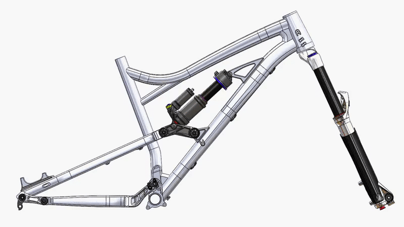

Wir sprachen ja irgendwo mal drüber, dass man das Bionicon-System auf der Homepage mehr hervorheben sollte.
Ich hab mir mit Markus mal die Mühe gemacht, und das Verstellsystem animiert.
Irgendwie werden wir das jetzt noch auf der Website (am besten gleich auf der ersten Seite) einpflanzen.
Das Video ist relativ groß, ich hoffe, es dauert nicht zu lange zum Laden.
Es wird noch verkleinert, aber ich wollte es einfach mal zeigen:
Eine Animation, wie das Bionicon-System funktioniert.
Man sieht sehr schön, wie:
1. das Tretlager in Uphill-Modus auf gleicher Höhe bleibt (und effektiv ca 2cm höher bleibt, als ohne Absenkung), da
2. die Hyper-Extension Funktion den Rocker überstreckt und dieser über das geringere Übersetzungsverhältnis den Dämpfer beim Klettern ruhigstellt, und man somit auch deutlich weniger im Sag sitzt
3. der Radstand beim Berghochfahren abnimmt,
4. und die Winkel steiler werden
All dies begünstigt das Fahren berghoch.
greets
Sacki
Entschuldige wenn ich so nicht einverstanden bin.
Die Winkel in der Front werden steiler, die Winkel im Heck werden flacher. Das ist ja der Clou!
Und deswegen ist es so wirksam, wenn dann eine Steigung den passenden Untergrund für eine weiterhin normale Fahrhaltung bereit stellt.
Das würde am besten sichtbar, wenn in solch einem Video die Fahrebene mit der Verstellung hoch steigt. Aber vielleicht wäre das zuviel Aufwand.
Natürlich musst du hier einverstanden sein!
Es geht hier rein um die Geometrie (sprich Sitz- und Lenkwinkel, die sich in gleichem Umfang ändern).
Es geht in diesem Punkt nicht um die Kinematik, oder irgendetwas anderes, was nicht ohne weiteres leicht nachvollziehbar wäre.
Verwirre doch die Leute nicht unnötig. Den flachen Winkel, den du meinst, den sieht doch die Hälfte hier gar nicht. ;)
