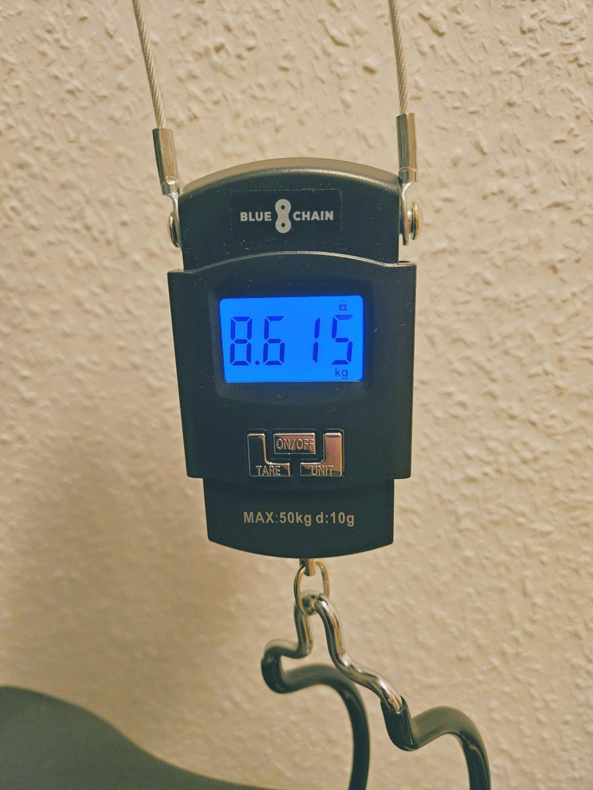

Nun hab ich auch eine Waage in die Finger bekommen. Ich dachte echt ich würde etwas mehr an den 8kg kratzen :love:
Ja alles komplett mit Pedalen.
Hab leider vercheckt das Headset zu wiegen:
Frame: Selfbuild Columbus Zona: 2050g
Fork: Columbus Futura Cross+: 503g

Mein OPEN dürfte auch nicht weniger wiegen. Super Gewicht für einen Stahlrahmen.
Super Gewicht, was zu erwarten war bei dem Invest. Viel zu optimieren gibt es da nicht mehr, wenn überhaupt.
Interessant wäre mal eine genaue Waage. Die Summe der Kleinteile ergibt 8710g, und da ist noch nicht der Steuersatz und die Lackierung mit bei. Die grose Waage sagt 8615g - komplett.
Wo auf jeden Fall potential ist, sind die Felgen, die Levante sind ja relativ schwer.
Und dann bin ich die Räder am Anfang auch aus Faulheit sehr erfolgreich Tubeless ohne Dichtmilch gefahren, das sind auch nochmal 150g 🤭
Hast Du denn vor zukünftig in leichtere Laufräder zu investieren? Eigentlich finde ich das Gewicht schon ziemlich okay, handelt es sich doch um einen Stahlrahmen.
