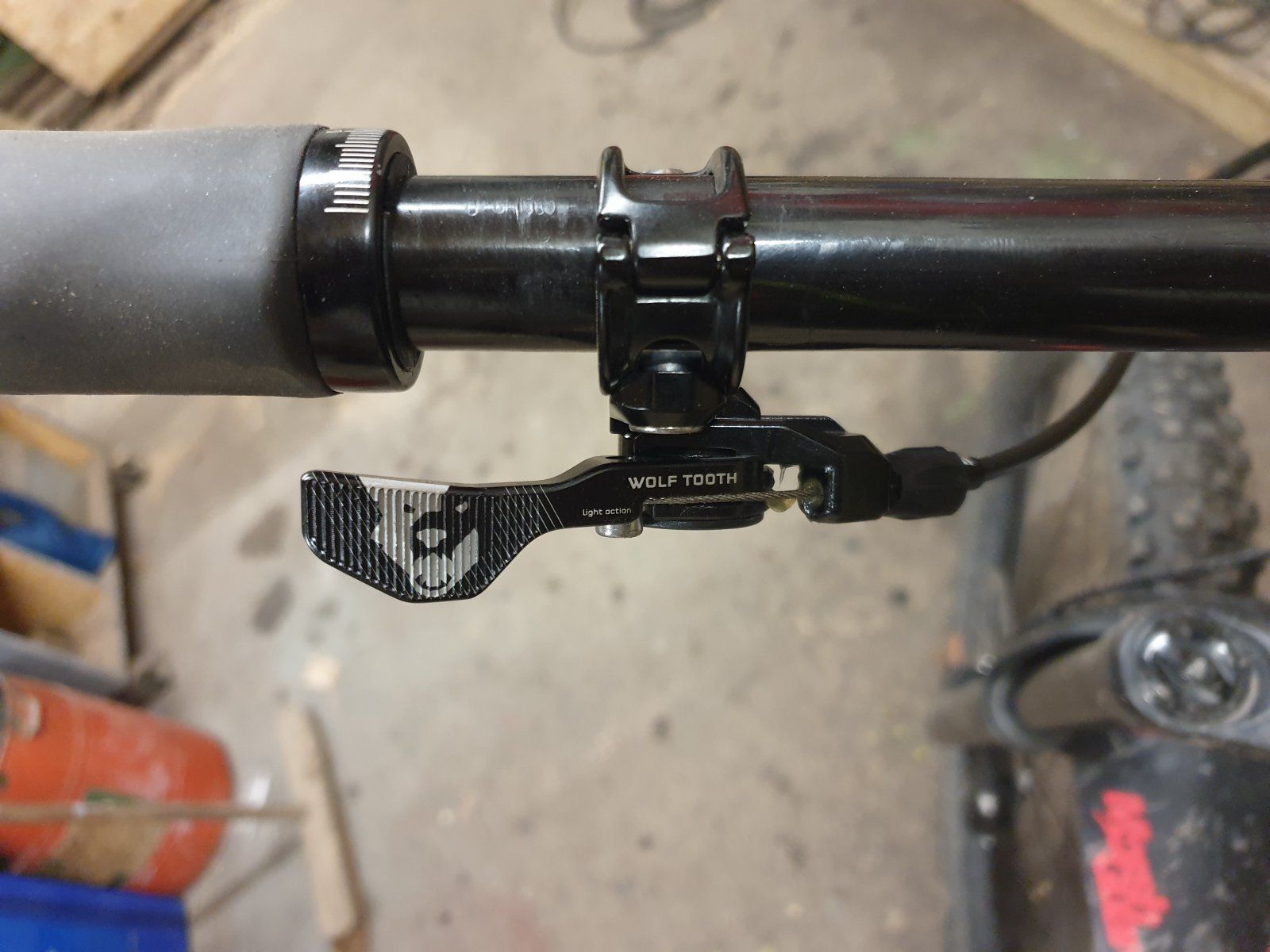

Hab jetzt einen anderen Remote-Hebel eingebaut!
Beim originalen Eightpins- Hebel hat es in dem nassen Jahr immer in den Zug reingeregnet.
Bei den jetzigen Temperaturen hat es dann leider keinen Spaß mehr gemacht.
Der neue funktioniert ohne Probleme und die Zuführung ist jetzt auch so, dass kein Wasser rein läuft.
Den gleichen Hebel fahr ich jetzt schon 1 Jahr ohne Probleme :)

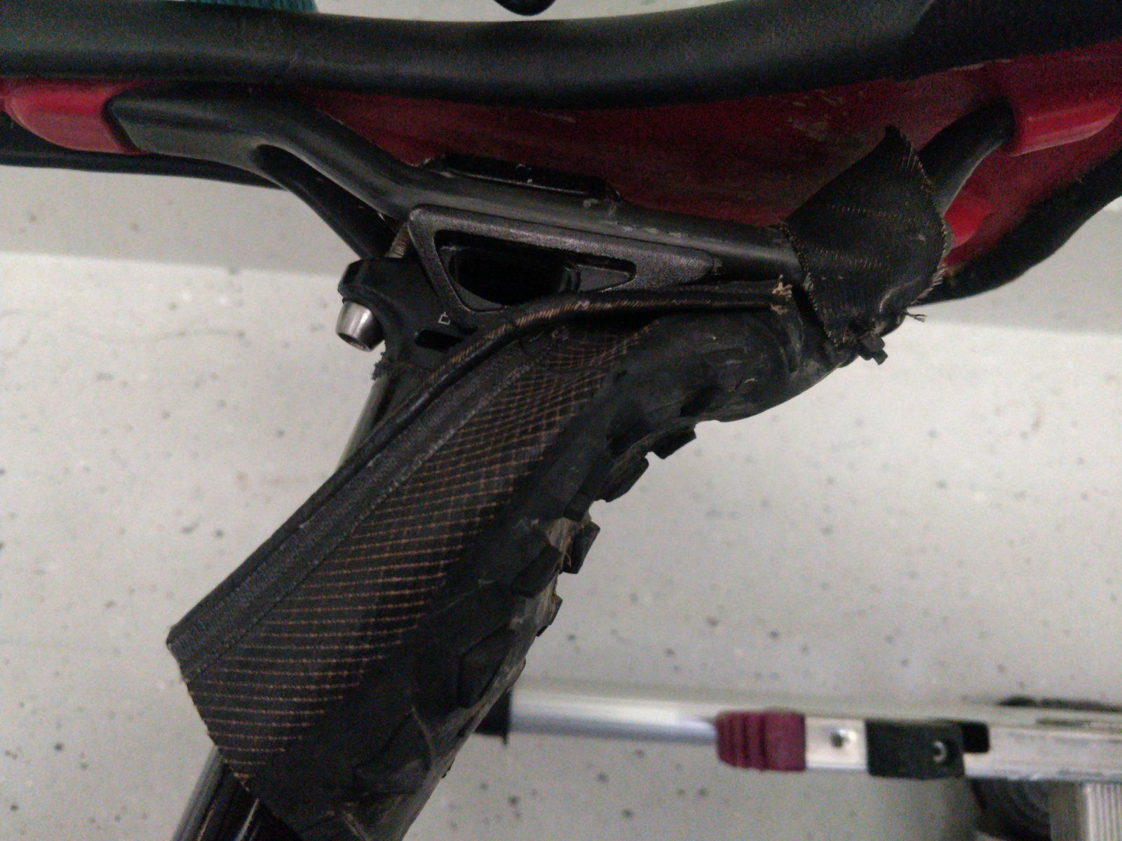

Also ich hab ein Stück aufgeschnittener Fahrradschlauch dran!
Ist individuell kürzbar und sau billig.
Dito habe ich auch, allerdings einen abgeschnittenen Mantel - der hält mehr aus. Dient dazu Schäden durch Liftbügel zu vermeiden. Ich wäre mir nicht sicher ob dieser Protektor das auch kann. Dreck macht der Stütze eh nichts aus im Gegensatz zu Liftbügeln.

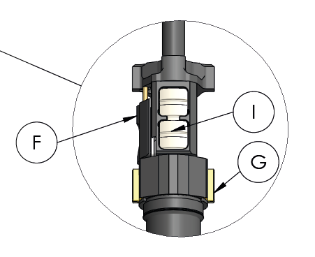

Hat noch einer von euch Geräusche (knarzen) beim pedalieren? Bei mir entsteht durch das seitliche spiel das Geräusch. Wenn die Kunststoff Pins und die Verzahnung der stütze aufeinander reiben. Frisch gefettete ist das erst mal weg kommt aber immer wieder. Hat einer ne Idee wie man das weg bekommt?
Laut eightpins kennen die dieses Problem nicht. Fetten währe nicht der richtige weg.
Aber ich habe noch keine Alternative gefunden.
... welche Kunststoffpins?
Oder meinst Du die Rasten (I):
Das würde mich auch wundern, wenn die beim Pedalieren knarzen.
Wenn die Gleitbuchse hinüber ist, könnte da vielleicht was knarzen, ist aber i.d.R. auch gut geschmiert.
Hallo die rasten I ja.
Von oben kommt es definitiv nicht da habe ich auch schon alles versucht. Erst nach dem ich Fett ins Stützenrohr gemacht habe und die stütze auf der gefetteten höhe war ist es weg.
Dort liegt die stütze doch auf und beim bewegen seitlich beim pedalieren garkst das da.
