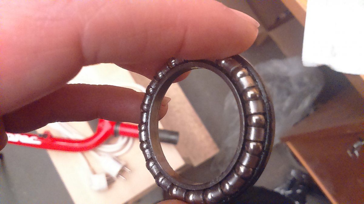

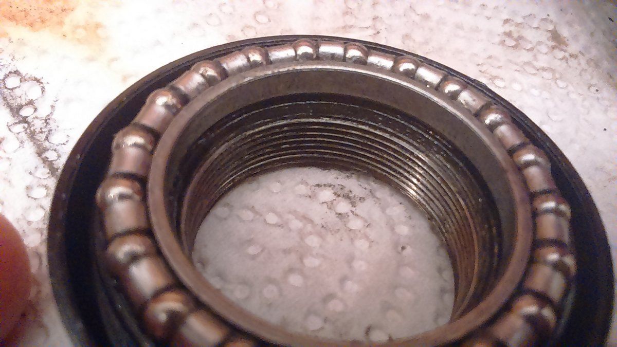

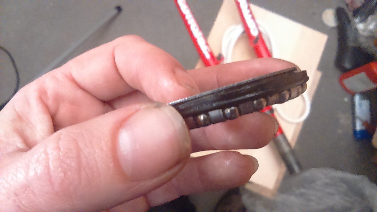

Also das Oberteil (links 2.Bild) sieht aus als hätte es keinen integrierten Konus. Dann solltest du den Kugelring mit Konus (4. Bild) darunter setzen, so das er sich in der Lagerlaufbahn gut drehen lässt. Der zweite "Konusring" (hat der denn eine Lagerlauffläche? dient zur Komplettierung eines der Lager, würde ich einfach mal ausprobieren, wie es sich flüssig und ohne Spiel zusammenbauen lässt.
Beide Konusringe sind gleich und haben eine abgerundete Lauffläche.
Die Lauffläche am Gabelkonus und in der Abdeckung sind beide einfach abgeschrägt, nicht rund.
In der Abdeckung würde der Konusring genauso aufsitzen, wie auf dem Gabelkonus.
Die abgerundeten Konusringe passen mit den Kugelringen, den Dichtungen und den Lagerschalen zusammen. Die Dichtungen klicken in die Lagerschalen ein.
Ich hab gerade das ganz miese Gefühl, dass da jemand zwei Steuersätze gemischt hat. Würde vielleicht auch das kratzende Geräuch erklären, weswegen ich das überhaupt erst auseinander genommen hab.

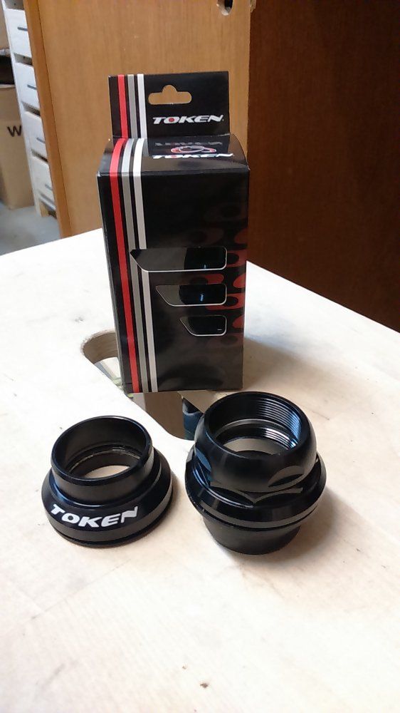

Steuersatz ist bestellt und auf dem Weg zu mir.

Damit ich die Versandkosten sparen konnte, hab ich gleich noch einen zweiten Steuersatz mitbestellt. Mein GT wartet ja schließlich auch noch auf die Sanierung. Und mein "Silbernes" hat ne neue Sattelstütze bekommen.
Das Paket war leicht überdimensioniert.

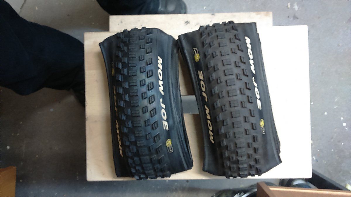

Im zweiten Paket waren zwei Schwalbe MoeJoe, die ich durch einen Tip von @Spezi66 günstig bekommen hab. :daumen:
Steuersatz: 92gr
Reifen: 302gr. und 304gr.
