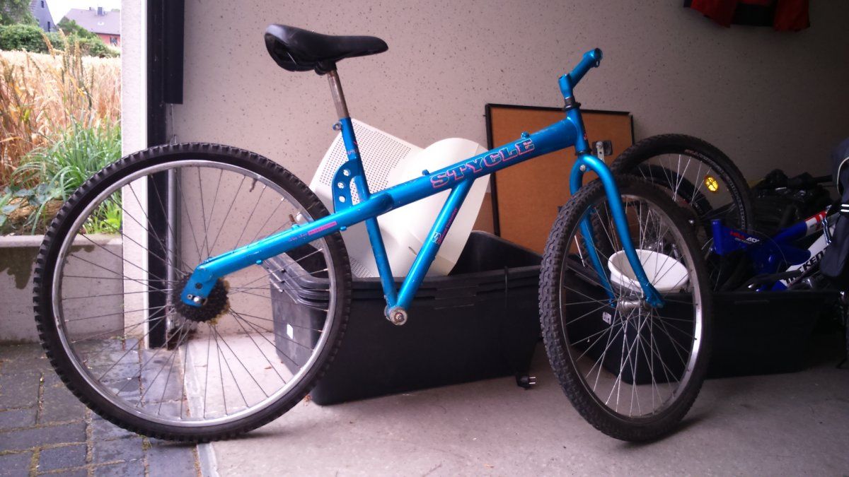

War so ein McKenzie-Fahrrad, hab ich mal irgendwann vom Straßenrand aufgesammelt und in meine Schrottkiste geschmissen.
Die Anderen Räder stammen von einem uralten "Stycle".
Auf dem Bild sind die Überreste vom McKenzie im Hintergrund zu sehen.

Ich hab einfach überhaupt nicht damit gerechnet, dass die Achsen von dem Baumarktfahrrad nicht passen könnten und die von dem uralten Stycle wohl. Ich wußte, dass beide Vorderachsen dicker sind, als normal, die haben in die Ausfallenden von meiner Gabel nicht gepasst.

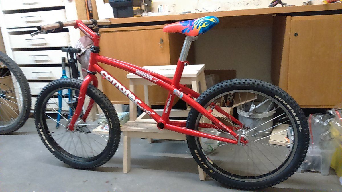

das blaue Stycle wäre voll Tochters `Ding`. Zumindest sitzt sie gerade neben mir und findet das nun richtig toll. Lieblingsfarbe Blau. Mmmh...
Wir waren eben unterwegs, auf der ersten richtigen Probefahrt im Park. Das 36er KB passt ideal.
Gewünscht wird unbedingt noch ein Ständer, Kettenblattschutz und Klingel (wichtig wichtig) sind quasi unterwegs und falls jemand einen Link zu hübsch-passenden Steckschutzblechen und einem Gepäckträger, der auch an diesen Hinterbau passen könnte, hat...
Der Sattel könnte schon etwas höher; aber noch sitzt sie etwas zu wackelig. Im Frühling dann!

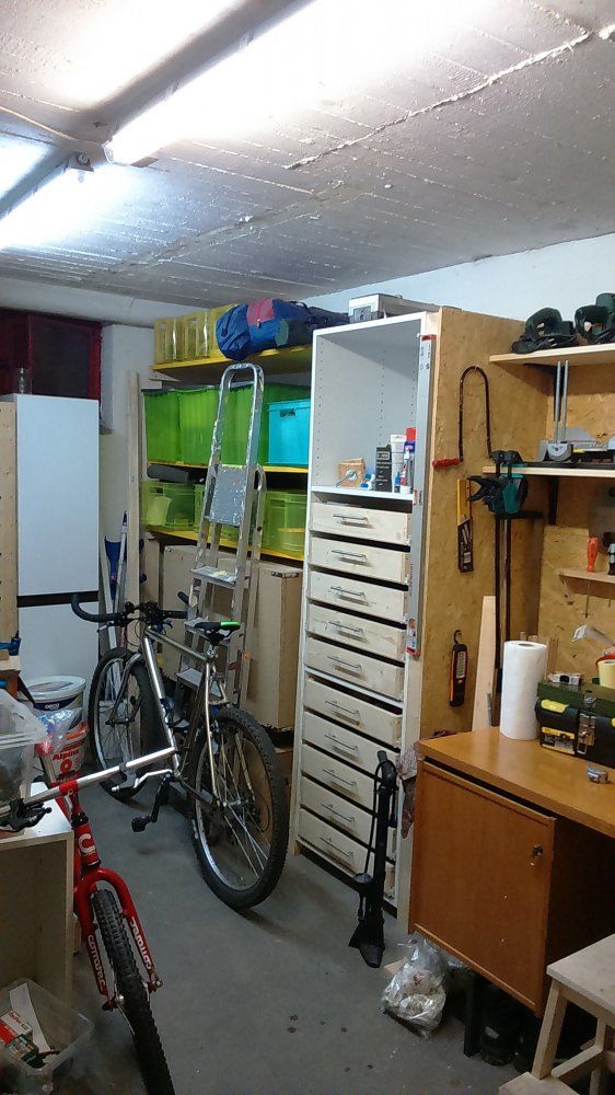

Das gefällt mir richtig gut!! Und so ein Arbeitsplatz lob ich mir!:daumen: Bei mir herrscht Chaos.:ka:

Der Schreibtisch ist überhaupt nicht aufgeräumt, was meint ihr warum der Karton da steht.

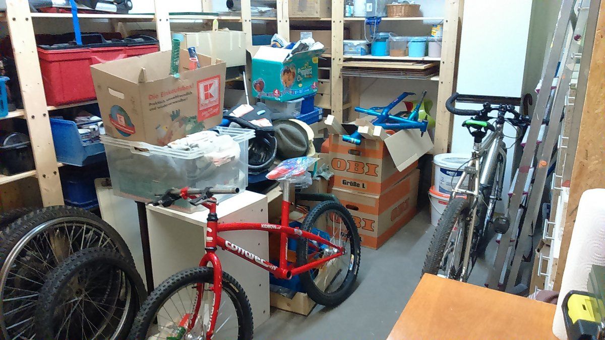

Hab mich doch nochmal in den Keller getraut, wollte jetzt endlich sehen wie es mit Reifen aussieht.
Ich vermute die Pfeile bedeuten, dass die Reifen hinten andersrum montiert werden als vorne?
Und was die Ordnung im Keller angeht: wenn ich den Fußboden gefunden hab, darf ich mir endlich einen vernünftigen Montageständer kaufen.
Aber immerhin hab ich schonmal für Licht gesorgt, vorher hing da das hier.
Naja, spätestens nach Ostern hab ich reichlich Zeit mir das einzurichten, dann werden erstmal meine Überstunden abgefeiert.
