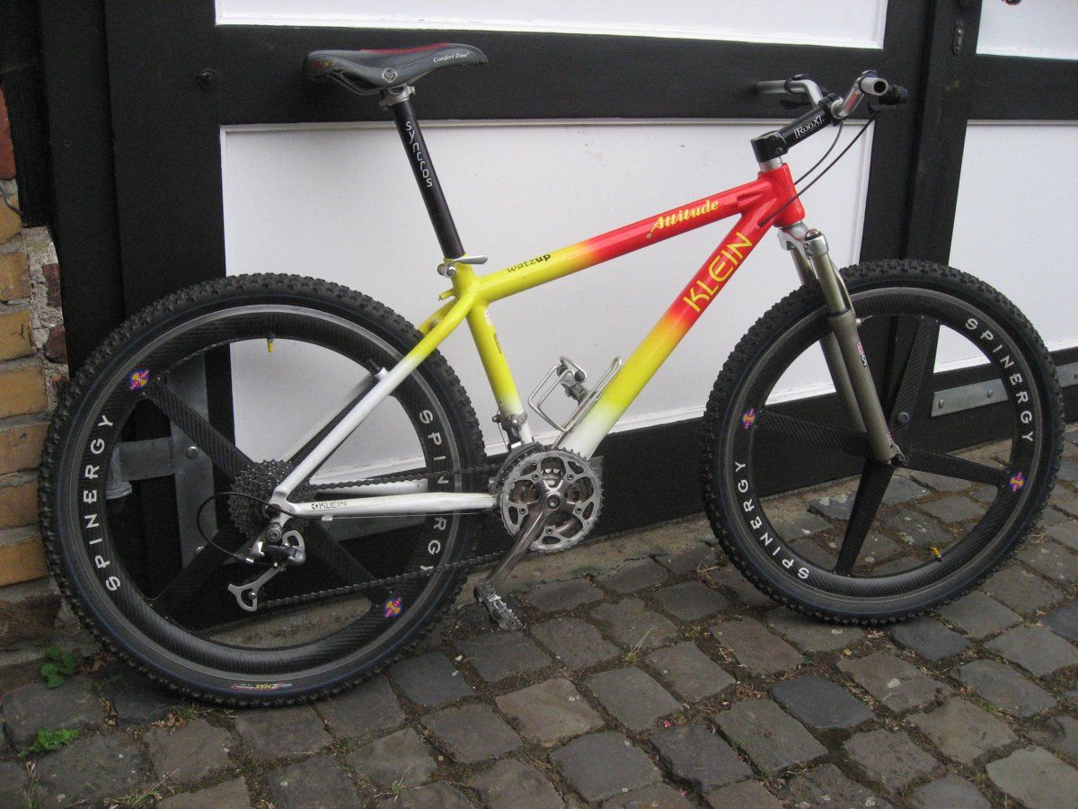

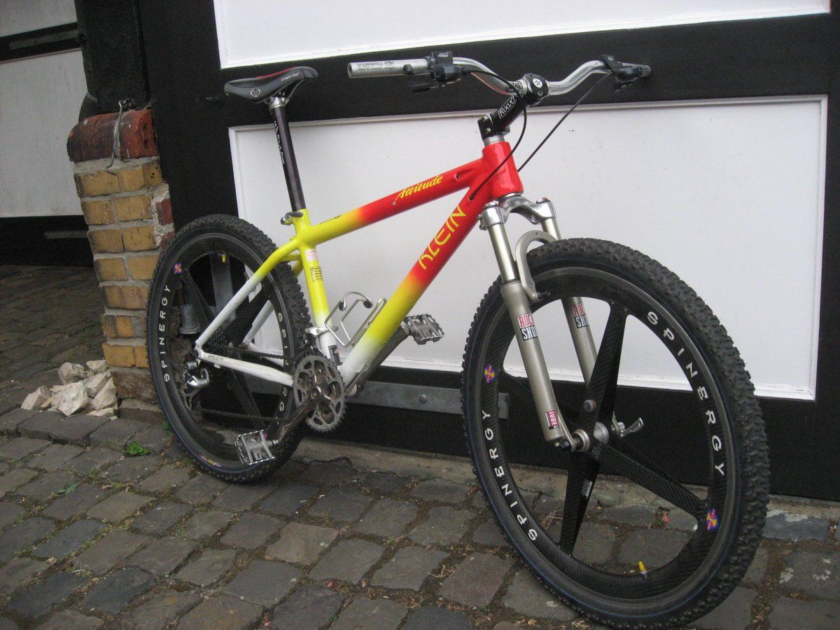

so gerade mal die ersten Bilder gemacht.
Das Attitude Team 96er ist ja schon bekannt. Anbei jetzt auch die blaue Perle Mantra Pro Carbon von 1998.
KLEIN Attitude TEAM 96er 18 Zoll (MC2 LVE ist schon da, wenn die Klemmspinne auch ankommt geht es weiter :-) )
KLEIN Mantra Pro Carbon 98er
Grüße Toby

Palim Palim,
Anhang anzeigen 615048 Anhang anzeigen 615049 Anhang anzeigen 615050

Vor den Spinergys hätte ich Angst. Diese vierspeichigen sind wohl oft kollabiert. Aber aussehen tun sie sehr gut.
Moin Moin Zusammen,
Grüße aus dem Urlaub daher auch meine Abstinenz :-). Den Spinergys traue ich auch nicht so ganz. Werde die wenn nur für das leichte Sonntagstourchen nehmen sonst erstmal als Dekoration fürs Attitude im Zimmer gedacht (Aber ein paar Bilder am Mantra mit den Spinergys werde ich noch machen :-)) Habe noch einen sehr schönen Laufradsatz mit roten Bees Narben für das Attitude zum touren. Beim Mantra habe ich jetzt meine Vorstellung zwecks Aufbau /Umbau fixiert. Ich möchte gerne hier Scheibenbremsen und eine Votec GS4 Air Plus montieren. Gabel und eine komplette Clara Bremse habe ich noch. Hatte mir einen Adapter für is2000 bei der Bucht für nicht wenig Geld geordert. Leider passt er durch die obere Strebe vom Hinterbau doch nicht ( am rechten Loch läuft mittig bereits die Strebe durch, somit keine Chance die Bremse zu montieren). Hat hier einer zufällig Erfahrungen zwecks Adaptern. Die 22 mm Aufnahme ist schon sehr speziell wie ich finde und Hayes Bremsen im sehr schön Zustand zufinden ist schwierig.

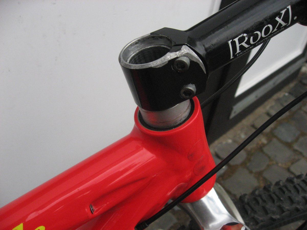

So der kleine Rahmen ist jetzt komplett zerlegt und schön poliert worden. Weiter geht es mit dem Gabelschaft. Leider mußte ich mir hier doch eine kleine Erweiterung drehen lassen und diese soll jetzt eingeklebt werden (Doku folgt). Irgendwie hat hier leider der Vorgänger doch etwas mehr abgeschnitten. Wie auch immer, es fehlen gut 12 mm für die Klemmspinne richtig zu montieren. Wenn der richtige Kleber gefunden ist, geht es weiter. Angedacht ist schonmal dieser hier: Loctite EA 3479.
