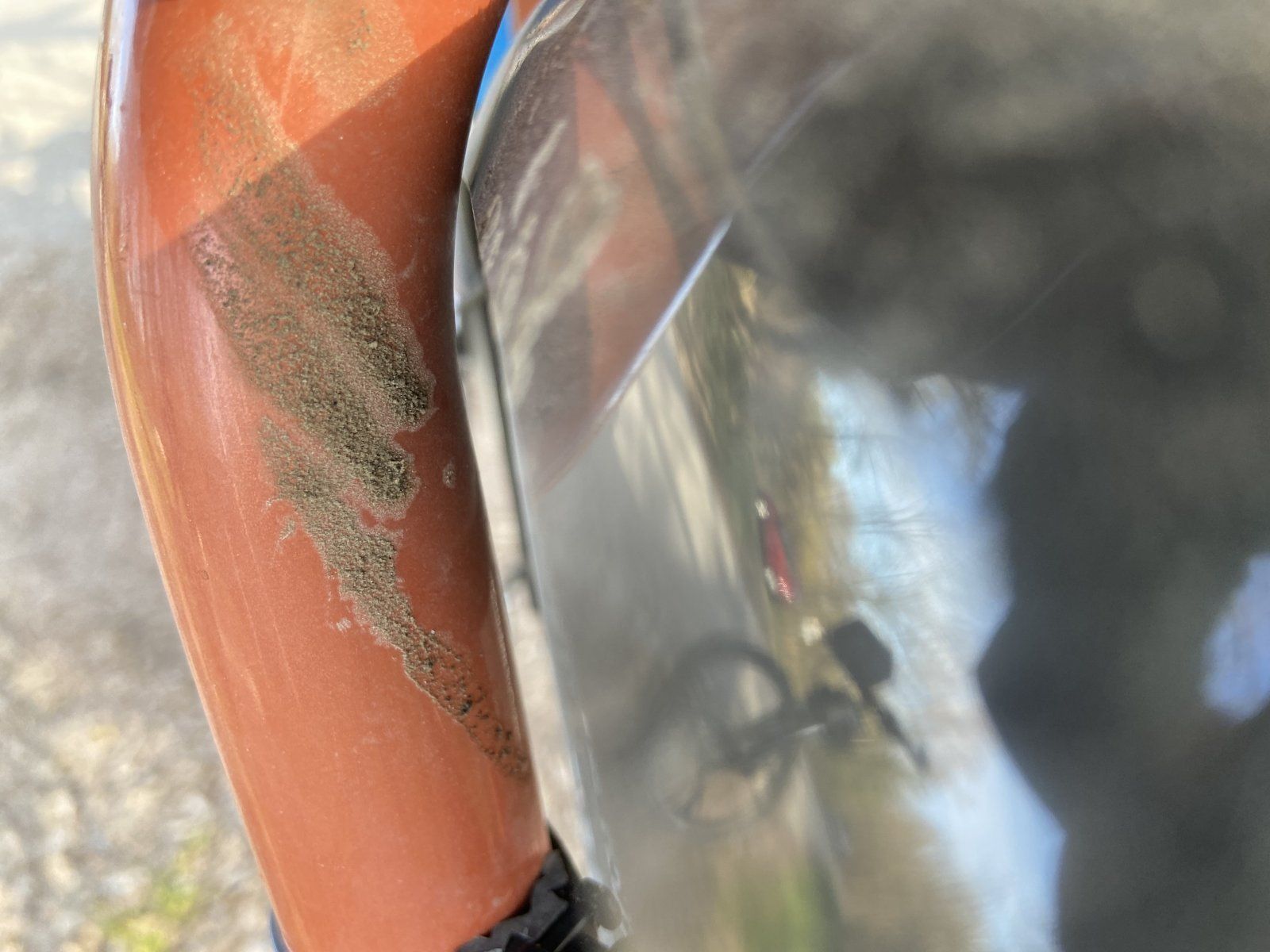

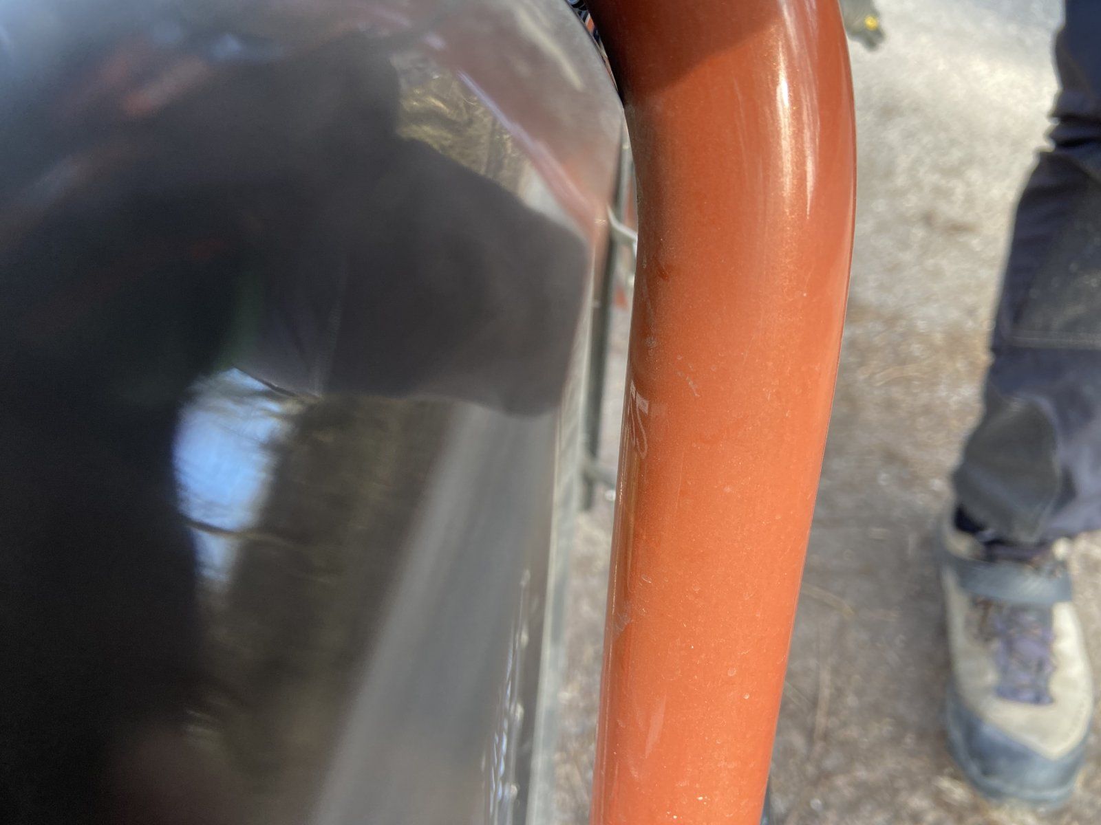

Hallo in die Runde, weiss jemand welches Schutzblech von SKS das breiteste ist, das noch reinpasst?
Ich hatte in guter Hoffnung die flachen Bluemels Style 75 gekauft, die aber fast 78mm breit sind und dazu am hinteren Schutzblech noch die Kunststoffklammer kommt, die nochmals breiter aufbaut.
Die Bluemels Basic 69 könnten ggf. passen.
Eine vernünftige Alternative zu SKS kenne ich leider nicht, obwohl ich wieder bei den Bluemels Style feststellen musste, wie schlecht die Qualität doch geworden ist.
  • Man braucht zwingend einen 2,5mm breiten Innensechskant, obwohl das in der Anleitung nicht steht.
  • Die Muttern passen wegen schlechter Fertigungstoleranzen nicht in die Kunststoffklammern und müssen unter plastischer Verformung des Kunststoffs mit einer Zange eingepresst werden.
  • etc. pp.
Viel geht da nicht
65er
Vielen Dank für die Bilder. Dann kommt vorne voraussichtlich das 65er-Blech mit Verlängerung dran und hinten das 69er, wenn es denn passt. Hinten ist mehr Platz, das 75er-Blech das real 78mm hat, passte fast.
