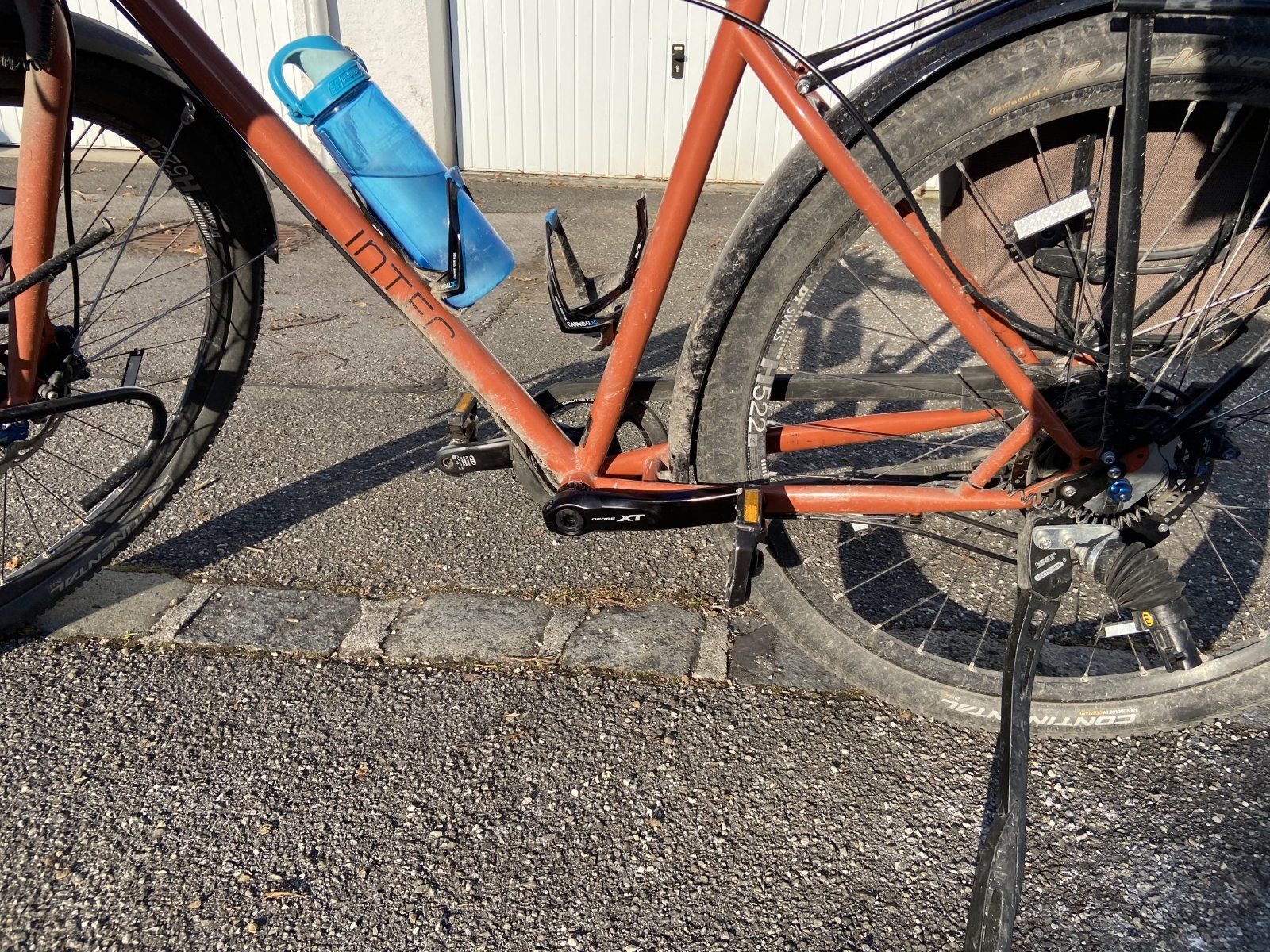

Ich habe jetzt eine XT 3x10 Kurbel bestellt und tatsächlich auch endlich einen Gewindeschneider. Passt zwar gerade nicht ins Budget, aber ohne Rad ist auch blöd, wenn man den Zweitwagen in der Familie aufgegeben hat. Für die Shimanokurbel habe ich ausreichend Lager auf Vorrat rumliegen.
Da hat es mal nach vielen Tausend KM ein Lager zerlegt, wenn der Rahmen nicht gut geplant war, aber so eine Scheisse hatte ich noch nie. Zum Glück ist das Lagergewinde aus Alu und der Rahmen aus Stahl...

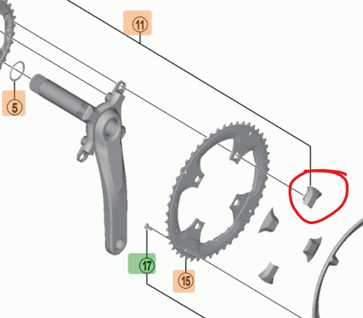

Kurbel wird jetzt eine FC-T8000. Die funktioniert denke ich sehr gut. In der Explossionszeichnung habe ich auch gesehen, dass der Kurbelstern "normal" ist. Auf den Bildern sieht es immer nach einer Sonderaufnahme aus. Die Kurbelsschrauben sind zwar etwas speziell., aber es müsste ein normales Singleblatt mit kurzen Schrauben gehen.
Aber Shimano hat doch auch 2 Spacer unter der rechten Lagerschale.
Wenn die Gewinde schon nicht sauber geschnitten sind, dann ist das Tretlagergehäuse wohl auch nicht plan.
Zwei spacer. Die sind aber auf press geklemmt. Dieser Federring nicht. Der gleicht nur das Spiel aus wenn ich das richtig im Kopf habe. Problem dabei ist auch, dass beim Lager diverse spacer dabei sind, die man je nach Gegebenheit nutzen muss. Ich vermute, es lag einfach am Lack auf dem Gehäuse. Initial könnte das Gewinde schon sauber geschnitten gewesen sein. Nach der Aktion mit der durchgenudelten Lagerschale ist ja klar, dass man es ein zwei mal nachschneiden muss.

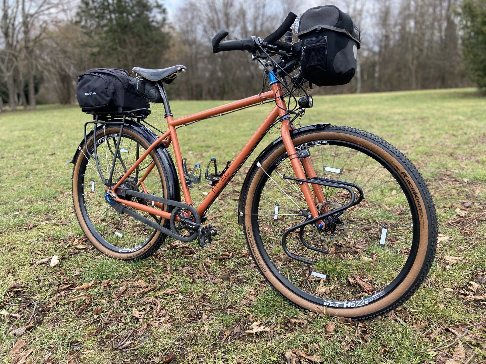

wow, hier tummeln sich ja mittlerweile einige M05-Liebhaber.
Ich habe mir auch eines zusammengestellt, inspiriert durch diesen Aufbaufaden. Habe das Komplettrad von bikebude24 genommen und die Laufräder nachträglich zum Umspeichen gegeben. Felgen werden die DT Swiss HX531 mit 30mm Maulweite und 55-622 Marathon Almotion.
Bin das Rad noch nicht gefahren, aber es steht schon neben mir.
Muss mich allerdings noch etwas gedulden, bis folgendes durch ist:
  • Umspeichen der Laufräder
  • Schutzblechmodifikation/Ersatz durch örtlichen Rohloff-Händler, der mir das vor Jahren schonmal schmackhaft gemacht hat wegen Feuchtigkeit/Dreckverringerung im Antriebs/Tretlagerbereich, da stand für mich fest das mach ich bei meinem Traumrad, dem M5, daher gedulde ich mich da gerne noch bevor ich losfahre..
  • Lenker und Vorbau müssen auch noch angepasst werden, sowie Gabelschaft gekürzt
Dann kanns endlich losgehen 8-)
Ich freue mich jedenfalls, hier auf so viel gleichgesinnte zu treffen. Vielleicht wollen wir einen Extra Intec M05 Plauderthread eröffnen? :)
Wünsche ein schönes Wochenende und gute Fahrt!

Bepacken werde ich mein Intec im hybriden Bikepackingmodus. Also das beste aus beiden Welten. Nicht unzählige Taschen mit wenig Volumen und umständlichem Festbinden, auch kein schwerer Taschenmodus mit Frontroller. Heike Pirngruber hat sich dazu bereits Gedanken gemacht und genau so werde ich auch fahren.
Das British Racing Green ist einfach schön. Die silbernen Komponenten dazu passen perfekt. So ist es diebstahlsicherer. Bilder gibt es morgen Abend nach der Arbeit.
Zu Heikes Setup: Die Lenkerrolle geht mit Surly Moloko Lenker bestens, ich habe aber gar nicht so viel Gepäck. Die zwei Rollen an der Gabel lasse ich auch weg, werde nur eine Oberrohrtasche und den hinteren Gepäckträger nutzen. Eventuell noch eine angeklippte Tasche für Geld, Handy, Reisepass.
So nun kann auch ich hier von meinem neuen M5 berichten, dass ich mir am Wochenende aufgebaut habe.
Den Rahmen habe ich bei der bikebude bestellt, zusammen mit dem Tretlager und dem Arcos Steuersatz. Erstaunlicher Weise waren sowohl Steuersatz als auch Tretlager bereits montiert, obwohl ich das nicht mit in Auftrag gegeben habe.
Als Kurbel habe ich mich für die (sauteure) Stronglight Impact R entschieden, die speziell für Rohloff gebaut wurde.
Die Räder habe ich hier in Leipzig von Rotor einspeichen lassen. Die haben den Service, dass sie die Speichen noch binden und löten, was zusätzlich für Stabilität sorgt.
Als Scheibenbremse habe ich mich nach recht langer Recherche für die Formula Cura 4 entschieden. Die funktioniert prima, am Vorderrad ist aber zwischen Speiche und Bremssattel nur 1mm Platz, was erstmal für einen Schreck sorgte.
Unzufrieden bin ich derzeit noch mit dem Ständer. Das ist ein Hebie Fox, der mir aber nicht ausladend genug ist, damit das Fahrrad wirklich sicher steht und außerdem ist er (noch) zu weit vorne, sodass ich manchmal mit der Hacke drankomme.
Schutzbleche sind SKS Blümels Stripe, Reifen Schwalbe Mondial, Felgen die von Rohloff empfohlenen Ryde Andra.
Im Sinne der Nachhaltigkeit habe ich meinen alten Brookssattel, meinen Lenker und meinen Tubus LOCC Gepäckträger mit der supergenialen Schlossaufnahme wiederverwendet.
Insgesamt bin ich mit dem ganzen Projekt zufrieden. Ich musste nur ein Paket zurücksenden, da ich mich zunächst 180er Bremsscheiben gekauft hatte, da dies als maximale Größe bei bikebude angegeben ist, mich dann aber doch für die von INTEC als maximalen Durchmesser angegebenen 160er Scheiben entschieden habe. (Das dürfte auch für die Knappheit Bremssattel - Speiche am Vorderrad sorgen.)
Insgesamt habe ich 3.700 € ausgegeben. Nun suche ich noch nach einer Fahrradversicherung, die auch Eigenbauten versichert. Bei allen Fahrradversicherungen, die ich bis jetzt angeschaut habe, steht explizit drin, dass Fahrräder nicht versichert sind, wenn sie nicht von einer Fachwerkstatt zusammengebaut wurden.
Gruß Peter
