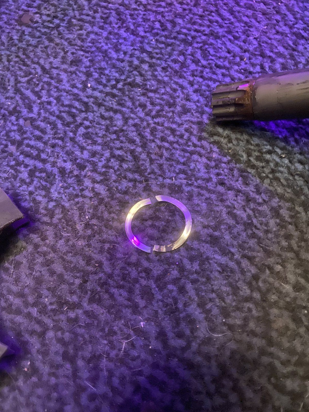

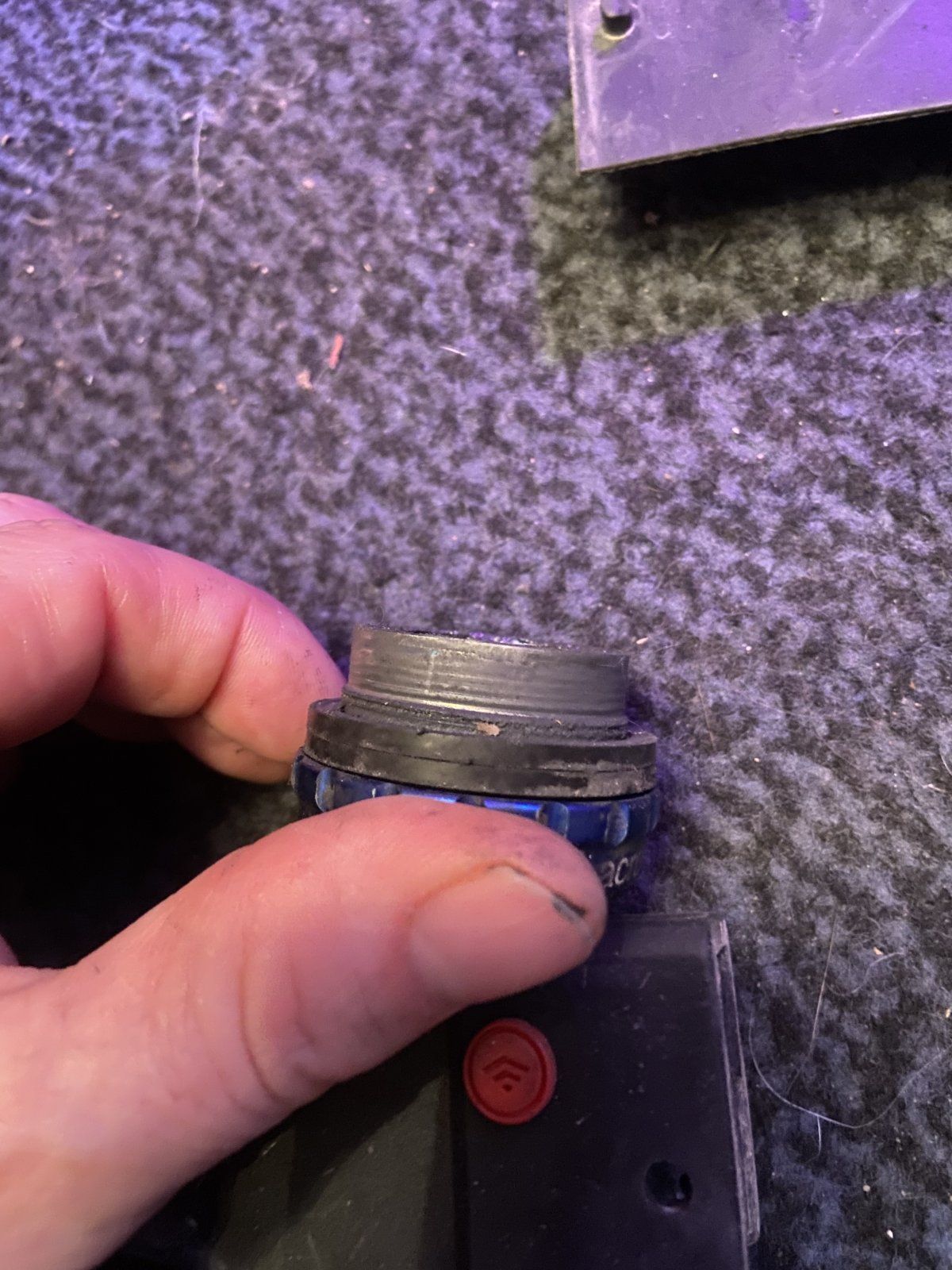

Also bei dir ist da einiges schief gelaufen, ein GXP-Problem ist das aber nicht. Auf GXP-Lager wird geschimpft, weil sie nicht besonders langlebig sein sollen. Die rechte Seite ist nach Sram-Spec ein Loslager, es steht also normalerweise nicht unter Spannung, wie du schreibst. Entweder ist bei der Montage etwas schief gelaufen (zu wenig Drehmoment, GXP-Adapter falsch eingesetzt, Tretlagergehäuse nicht plangefräst) und die Lagerschale hat sich deswegen gelöst und/oder der Acros-Adapter ist einfach Rotz.
Je nachdem, wie schlimm es ist, kann es durchaus ein Problem werden. Bei einem meiner Rahmen war das ziemlich extrem (also Gewinde und Auflagefläche nicht parallel) und da hat sich die Lagerschale immer wieder gelöst. Ist ja irgendwo logisch. Wenn die Schale nicht vollflächig anliegt, hat sie beim richtigen Drehmoment nicht genügend Flächenpressung und löst sich leichter.Beim Marin war das Lagergehäuse auch nicht plangefräst. Die einzige Konsequenz war halt, dass das Lager keine 10.000 KM gehalten hat.
